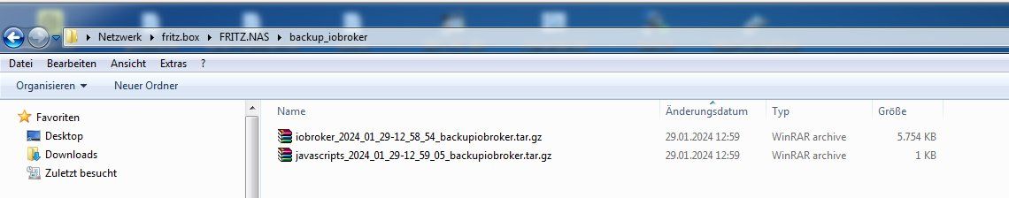

      Das Update was Lokal ohne Probleme durch läuft, meckert bei fritz.nas/backup_iobroker.
      Das Problem ist, meiner Meinung das Javascript Backup.
      Das Iobroker Backup kommt auf dem Fritzbox USB Stick im Ordner an, ist 5 MB groß.
      Das Javascript Update ist 1 KB groß, das File ist beschädigt.
      Das selbe File im Ordner /opt/iobroker/backups
      -rw-rwxr--+ 1 iobroker iobroker    96725 Jan 29 11:29 javascripts_2024_01_29-11_29_30_backupiobroker.tar.gz

      Das Backup Fenster schließt sich auch nicht mehr, egal wie lange ich warte.
      Hängt vermutlich mit der Error Meldung zusammen.
      So wie ich es sehe, löscht er das Temp Verzeichnis zu früh, und will dann das Java File kopieren, was aber dann schon gelöscht wurde, oder ?
      Lokal im /opt/iobroker/backups/ Ordner läuft es aber ohne Probleme
      So schauts dann im Ordner aus

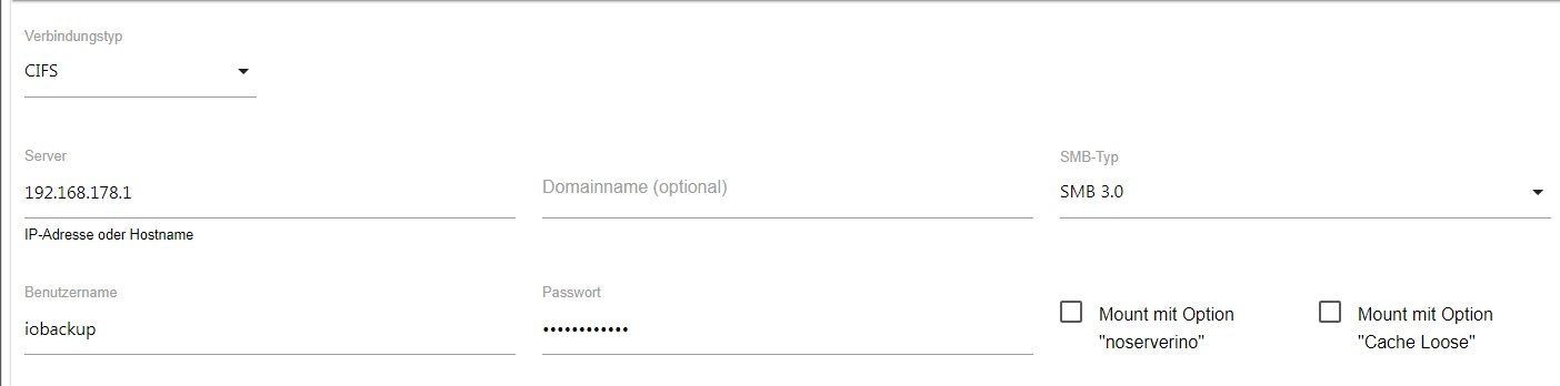

          Thomas Braun Most Active @berndsolar13 last edited by
          @berndsolar13
          Und wie schauen die Einstellungen im Adapter bezüglich CIFS aus?
          Fritz.NAS ist etwas eigen. Da muss die Option 'noserverino' und bei aktuellen nodejs-Versionen auch 'cache loose' gesetzt sein. Der SMB-Dialekt ist 3.1.1.

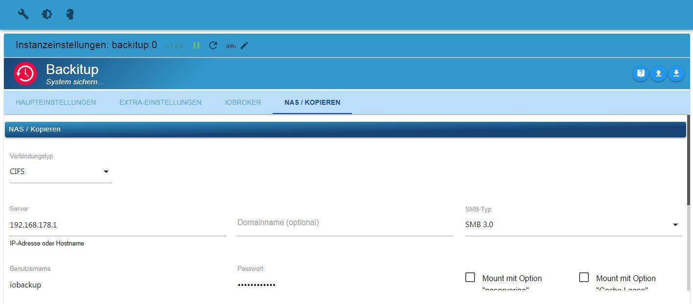

            berndsolar13 @Thomas Braun last edited by
            hier die Einstellungen, hoffe die stimmen 🙂

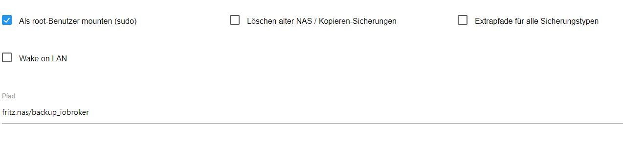

              Homoran Global Moderator Administrators @berndsolar13 last edited by
              @berndsolar13 sagte in Backup Lokal ok, CFIS Error:
              was für welche?
              der Header ist nicht zu sehen
                Nein, wie bereits geschrieben:
                SMB-Typ 3.1.1
                noserverino: aktiv
                cache loose: aktiv

                  berndsolar13 @Homoran last edited by
                  hi ich dachte es wäre klar worum es geht, daher hab ich das oben weg gelassen, aber hier noch einmal
                    @thomas-braun sagte in Backup Lokal ok, CFIS Error:
                    SMB-Typ 3.1.1
                    noserverino: aktiv
                    cache loose: aktiv
                    ok, ich ändere es, und teste es sofort

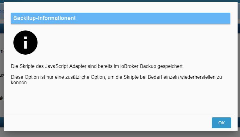

                        kann es sein, weil ich Javasript extra aktiviert hab ? bekomme jetzt wenn ich es erneut an mache folgenden Hinweis
                          Nein.
                          Hast du die drei Punkte jetzt umgestellt?
                            berndsolar13 @Thomas Braun last edited by berndsolar13
                            @thomas-braun
                            dein Tipp war richtig, nun läuft es durch, danke
                            die roten Meldungen sind weg 🙂
