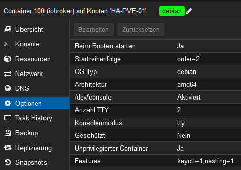

                                Hier noch die Proxmox Optionen meines Containers
                                H Meister Mopper 2 Replies Last reply Reply Quote 0

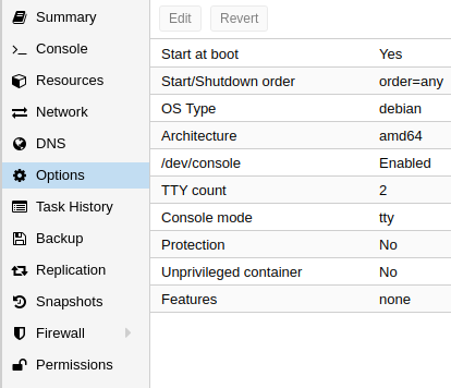

                                  Hausbaer @MartinP last edited by
                                  @martinp
                                  Sieht bei mir ähnlich aus, mit Ausnahme des priviligierten Containers
                                  • Meister Mopper
                                    Meister Mopper @MartinP last edited by
                                    @martinp sagte in kein iobroker-Backup mit Backitup:
                                    @hausbaer Schade, ich habe auch einen LXC-Container mit Debian für iobroker. Der ist aber mit Debian 11 aufgesetzt worden, und dann irgendwann auf Debian 12 hochgezogen ...
                                    Der "iobroker" User und "martin" sehen bei mir jedenfalls auch so aus ...
                                    Bin etwas Ratlos ...
                                    keyctl im lxc vergessen?
