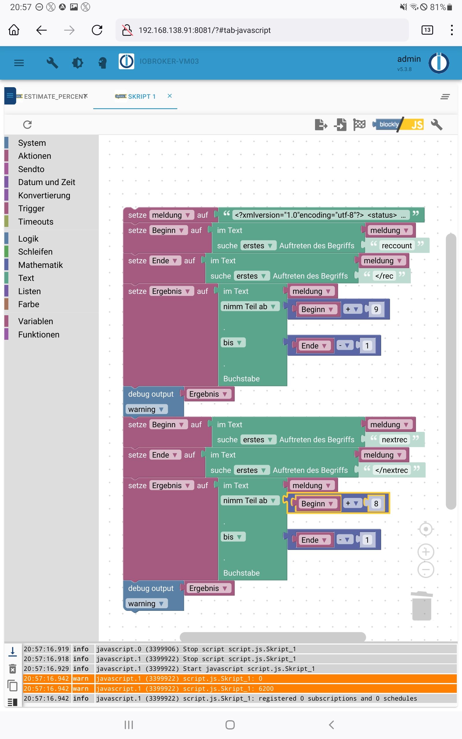

      ich bräuchte nun in einem Blockly die beiden Werte "reccount" und "nextrec" in einer Variablen bzw. als Datenpunkt.
      Wie kann ich das am besten (einfachsten) in Blockly lösen? DANKE!

          ManfredHi @Homoran last edited by
          ok danke. so hab ich es mir eh auch gedacht. War der meinung es gebe vielleicht eine Möglichkeit ähnlich wie es bei json objekten ist.
