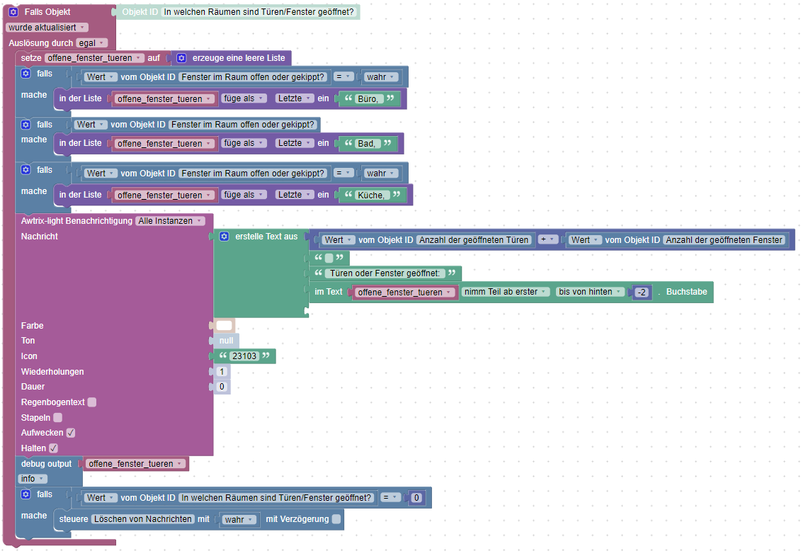

      Abend zusammen,
      Ich sende mir eine Liste geöffneter Türen & Fenster auf den Ulanzi mithilfe des Awtrix Light Adapters
      Das ganze funktioniert soweit ganz gut, nun würde ich aber gerne das letzte "," der Variable löschen
      Einen Block "letztes Auftreten des Begriffes" gibt es ja, aber kann ich diesen nutzen um das letzte Komma zu löschen?

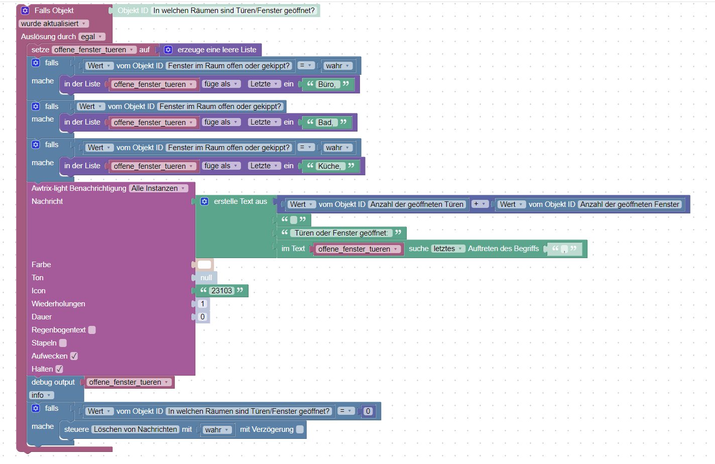

      • geschild
        geschild @UncleB last edited by
        @uncleb 0c658c45-12cc-42d6-8922-aeac37c9f943-image.png Habe es zum ausprobieren mal in ein cron als Trigger gepackt.

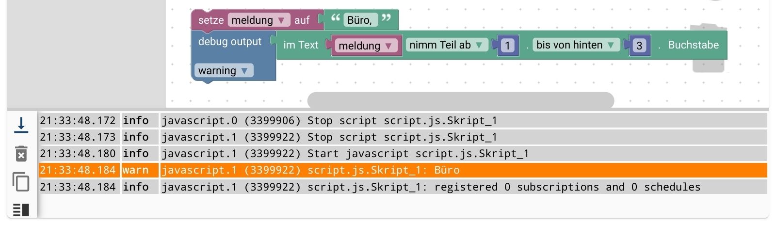

          @uncleb sagte in Letztes Zeichen entfernen:
          Im Prinzip funktioniert das so:
          Dein Skript ist im Ganzen aber etwas unglücklich gestaltet 😉
          U geschild 2 Replies Last reply Reply Quote 0

              • DJMarc75
                DJMarc75 @geschild last edited by DJMarc75
                @geschild Kommando zurück, probiers besser so:

                      21:14:53.497	info	javascript.0 (26096) script.js.common.Awtrix.offene_fenster: ['Büro, ']
                      aktuell sieht das Script so aus:
                      mit 2 (ohne Minus) ist die Variable leer, mit -2 habe ich das Komma immer noch am Ende

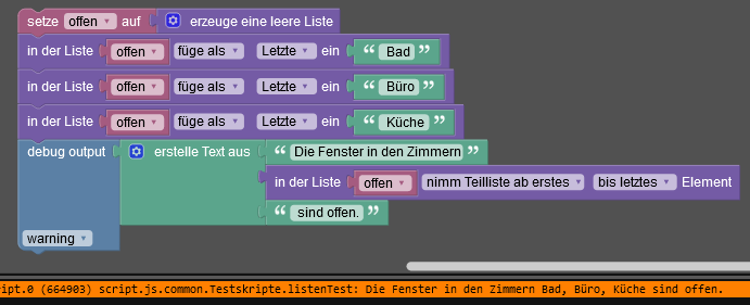

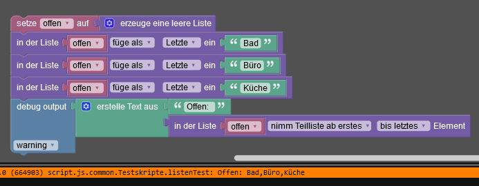

                                    • DJMarc75
                                      DJMarc75 @Homoran last edited by
                                      @homoran sagte in Letztes Zeichen entfernen:
                                      ist noch ein Leerzeichen nach dem Komma
                                      ja, das ganze Skript hat eh noch Luft nach oben 😉
                                      @UncleB

                                      • U
                                        UncleB @DJMarc75 last edited by
                                        @djmarc75 so läuft es zwar auch, aber die Räume sind halt nicht mit Komma getrennt, um das gings mir ja eigentlich 🙂
                                        DJMarc75 Homoran 2 Replies Last reply Reply Quote 0
                                        • DJMarc75
                                          DJMarc75 @UncleB last edited by
                                          natürlich sind sie das, siehe mein LOG im Screenshot 😉
                                          U 1 Reply Last reply Reply Quote 1
