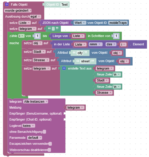

      Ich würde mir gerne ein Json resp. daraus gewisse Bauteile per telegram senden. Leider funktioniert das hier nicht:
      Das hier war das Original json welches in der ObjektID steht.
      [{"type":"Feature","geometry":{"type":"Point","coordinates":[1.123456,1.123456]},"properties":{"typeName":"mobile-trap","reason":false,"length":false,"duration":false,"delay":false,"createDate":"14:14","confirmDate":"19:00","vmax":"50","typeText":"Geschwindigkeit, mobil","country":"DE","state":"Bayern","zipCode":"99425","city":"München","cityDistrict":false,"street":"Bahnstrasse"}}]
      An was kann das liegen?

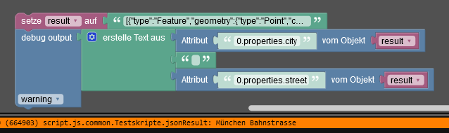

          @drapo da brauchste nicht mit Schleifen arbeiten, einfach nur die JSON abrufen und in eine Variable "result" schreiben und anschliessend auswerten:

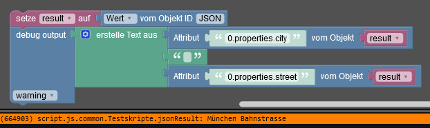

            @djmarc75 geht leider nicht. liegt es denn daran dass ich mir die Variable aus einer ObjektID erstelle? Du hast ja das Json als Text genommen. Da funktioniert es
              drapo @paul53 last edited by
              @paul53 leider kein erfolg. kommt immer noch nichts. ich vermute es liegt daran dass ich die Variable mittels ObjektID befülle. Kann das das Problem sein?
              • DJMarc75
                DJMarc75 @drapo last edited by DJMarc75
                @drapo wenn dann Wert vom Objekt ID:
                und nicht JSON nach Objekt konvertieren verwenden
                  drapo @DJMarc75 last edited by
                  @djmarc75 ja genau das wars. mann so schnell wird man hier geholfen. Vielen Dank dafür

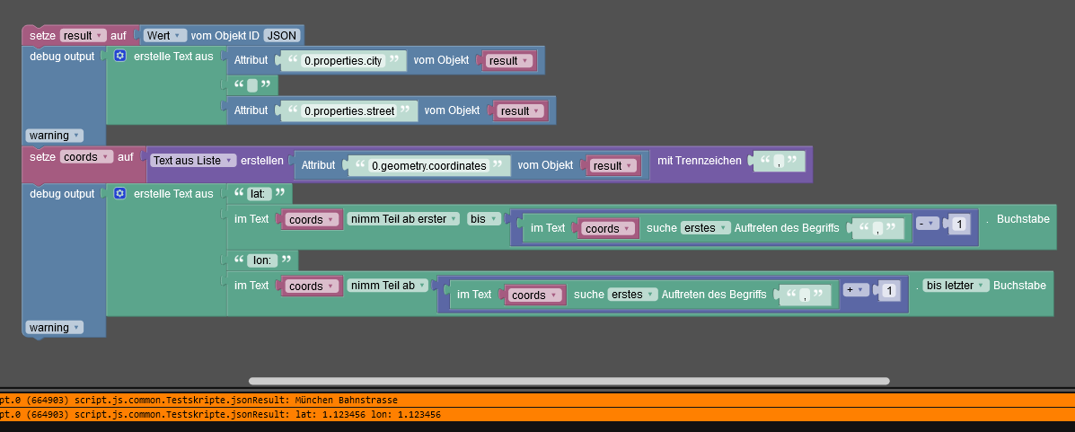

                    @djmarc75 weisst du auch wie ich die koordinaten da raus hole? das wäre noch das i tüpfelchen...
                    • DJMarc75
                      @drapo sagte in [gelöst] Json konvertieren und als Telegram ausgeben:
                      klar, aber mit den Daten kannste eh nix anfangen, hat mit LAT & LON nichts am Hut 😉
                      edit: oder hast Du die Daten editiert?
                        @djmarc75 die daten die du siehst nicht aber die die ich sehe schon 😉
                        ok jetzt habe ich LAT & LON beide in einer variable. wie kann ich die noch auseinander fahren?
                        • DJMarc75
                          sind die mit LAT und LON im Originalen am Anfang deklariert?
                            @djmarc75 ja die reihenfolge des json hab ich nicht verändert
                            • DJMarc75
                              @drapo so, als Vorschlag 😉
                              D paul53 2 Replies Last reply Reply Quote 0
                                @djmarc75 du bist der beste. vielen dank

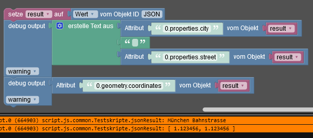

                                  paul53 @DJMarc75 last edited by
                                  @djmarc75 sagte: als Vorschlag
                                  Weshalb so kompliziert? "0.geometry.coordinates" enthält ein Array.
                                  DJMarc75 1 Reply Last reply Reply Quote 1

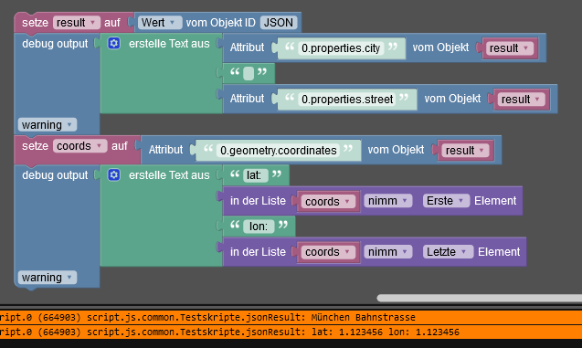

                                  • DJMarc75
                                    DJMarc75 @paul53 last edited by
                                    @paul53 sagte in [gelöst] Json konvertieren und als Telegram ausgeben:
                                    Gerade gesehen und Du hast mal wieder Recht 😉
