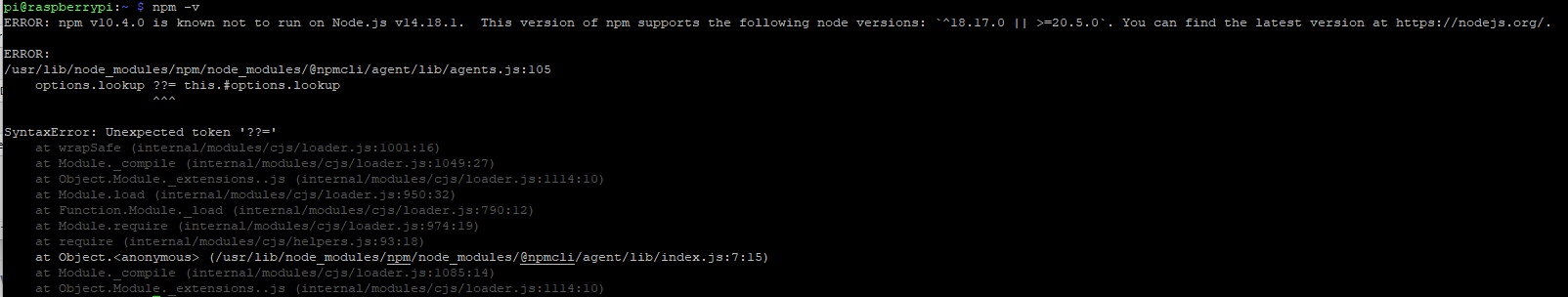

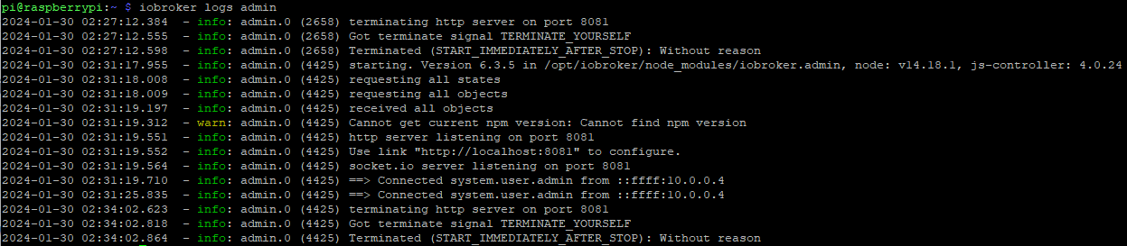

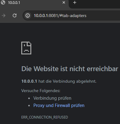

      Liebe community, ich hoffe ihr könnt mir aus der Patsche helfen.
      ich wollte meine Adapter sowie iobroker selbst (kenn mich da nicht so aus glaub das NPM / NPV Zeug) updaten, und hab auch die befehle ausgeführt (iobroker stop, iobroker update, iobroker fix, iobroker upgrade self, iobroker start). Das ging alles ohne Fehlermeldung, aber nichts war upgedated. Also hab ich es mit den SUDO Befeheln versucht, wieder dasselbe, sobald ich in der Weboberfläche nachgeschaut habe, alles beim alten nichts upgedated. Mir kommt vor das hatte ich in der Vergangenheit schon. Die Weboberfläche korrespondiert mit den Befehlen generell, z.B. iobroker stop führt dazu dass die Weboberfläche stoppt, aber die ganzen Update Befehle haben einfach keine Auswirkung, ich weiß nicht wieso.
      Irgendwo kam mir dann der Befehl "npm install -g npm" unter, danach bekam ich dauernd die fehlermeldug "ERROR: npm v10.4.0 is known not to run on Node.js v14.18.1.". Ich hab dann noch rumprobiert, irgendwann startete nicht mal mehr iobroker. zuletzt hatte ich in meiner Verzweiflung noch "curl -sLf https://iobroker.net/install.sh | bash -" ausgeführt, lief durch, aber es kommt nichts.
      Hier ein paar Screenshots die euch hoffentlich helfen mein Problem einordnen zu können
      Hoffe ihr könnt mir helfen.

        anschauen. Du hast da wohl mindestens nodejs falsch angepackt. Zum einen ist nodejs 14 gnadenlos veraltet und zum anderen hast du npm manuell in dein System geklatscht.
        Und keine Screenshots von Texten! Kann man nicht lesen oder sonst was mit anfangen.

            No problems detected
            Errors in npm tree:
            ERROR: npm v10.4.0 is known not to run on Node.js v14.18.1.  This version of npm supports the following node versions: `^18.17.0 || >=20.5.0`. You can find the latest version at https://nodejs.org/.
            ERROR:
            /usr/lib/node_modules/npm/node_modules/@npmcli/agent/lib/agents.js:105
                options.lookup ??= this.#options.lookup
            SyntaxError: Unexpected token '??='
                at wrapSafe (internal/modules/cjs/loader.js:1001:16)
                at Module._compile (internal/modules/cjs/loader.js:1049:27)
                at Object.Module._extensions..js (internal/modules/cjs/loader.js:1114:10)
                at Module.load (internal/modules/cjs/loader.js:950:32)
                at Function.Module._load (internal/modules/cjs/loader.js:790:12)
                at Module.require (internal/modules/cjs/loader.js:974:19)
                at require (internal/modules/cjs/helpers.js:93:18)
                at Object.<anonymous> (/usr/lib/node_modules/npm/node_modules/@npmcli/agent/lib/index.js:7:15)
                at Module._compile (internal/modules/cjs/loader.js:1085:14)
            ERROR:

                  DJMarc75 Thomas Braun 3 Replies Last reply Reply Quote 0
                  • DJMarc75
                    DJMarc75 @Sam Son last edited by
                    @sam-son sagte in IOBroker zerschossen 😞:
                    Aktualisierung für 384 Pakete verfügbar
                    sportlich 😉
                      Thomas Braun Most Active @Sam Son last edited by
                      Aktualisierung für 384 Pakete verfügbar.
                      Das ist glaube ich auch bislang der Höchstwert.
                      Herzlichen Glückwunsch...
                      Und natürlich ist da wieder jeder Zipp und Zapp installiert...
                      sudo apt full-upgrade
                      funktioniert?
                        Thomas Braun Most Active @Sam Son last edited by Thomas Braun
                        @sam-son
                        Zuvor:
                        sudo apt remove npm nodejs nodejs-doc node-*
                        Sam Son 1 Reply Last reply Reply Quote 0
                        • Sam Son
                          Sam Son @Thomas Braun last edited by Sam Son
                          @thomas-braun
                          Danke schon mal für deinen / euren support!
                          • Ich denke das hat geklappt? Was wäre jetzt der nächste Schritt? Die IoBroker weboberfläche (http://10.0.0.1:8081/) lässt sich nach wie vor nicht öffnen wie es scheint
                          • Habe ich dich richtig verstanden, dass ich eine alte Raspberry PI version die sich nicht über eine console updaten lässt? Hilft da nur neu installieren? Ich habe auch ein paar python scripts laufen, muss ich da von hand backups von den cronjobs und den scripts erstellen?
                          • Warum ist denn mein System so outdated? Wie verhindert man das, lassen sich regelmäßige upgrades automatisieren?
                          • Ihr meintet ich habe viel installiert, war mir nicht bewusst, dachte ich habe nur ein paar basic sachen und halt adapter ausprobiert

                              • Sam Son
                                @thomas-braun
                                Den Desktop habe ich für die software von einem USB Stick für zusätzliche Verbindungen gebraucht, frag mich nicht wie das Ding geheißen hat, aber hat eh meistens gezickt. OfficePaket etc. war soweit ich mich erinnere bei der Desktop Installation dabei, aber kann schon dass ich das dickere Paket damals nahm. Ist mein erster Raspberry und mein erstes Linux System, alles nicht so einfach 🙂
                                Mir graust ein wenig vorm neu aufsetzen, war doch einiges an arbeit bis alles mal gelaufen ist.
                                Es war nodejs nicht mehr installiert, habe die befehle die du oben für eine nodejs installation genannt hast ausgeführt, und dann durchgestartet. Unten die angeforderten logs, übrigens geht iobroker oberfläche (http://10.0.0.1:8081/#tab-adapters) immer noch nicht, obwohl iobroker zu laufen scheint.
