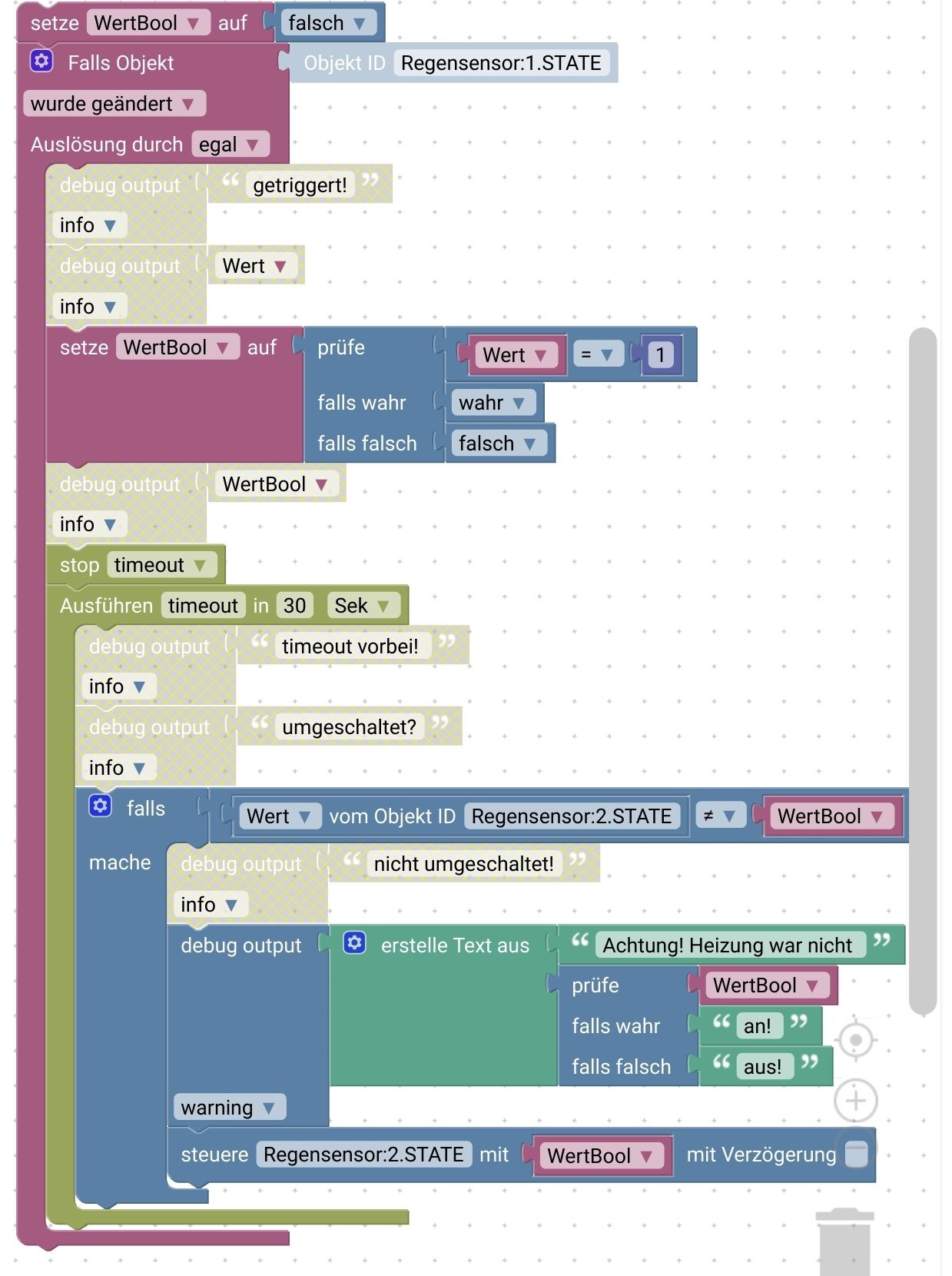

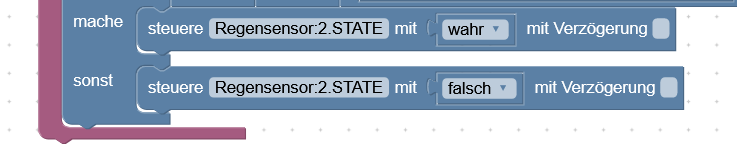

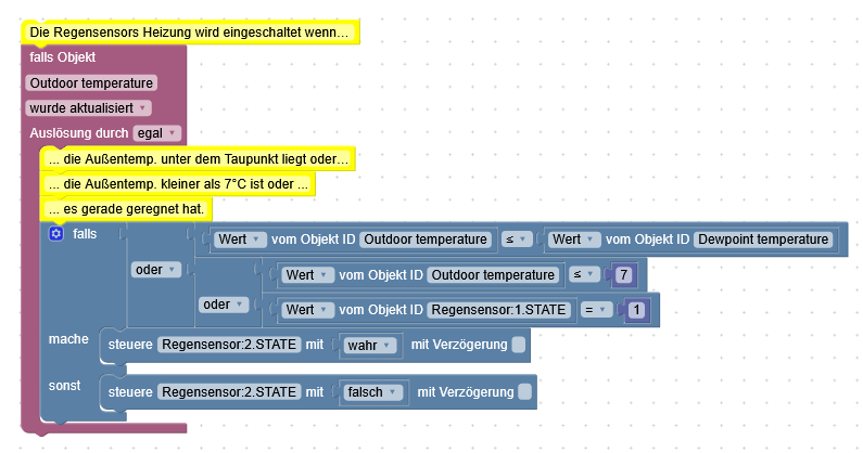

      ... ich habe ein (Verständnis) Frage zu o.g. Sensor:
      Gesteuert wird die Heizung über ein Blockly ...
      Ich bekomme diese Fehlermeldung ...
      hm-rpc.0

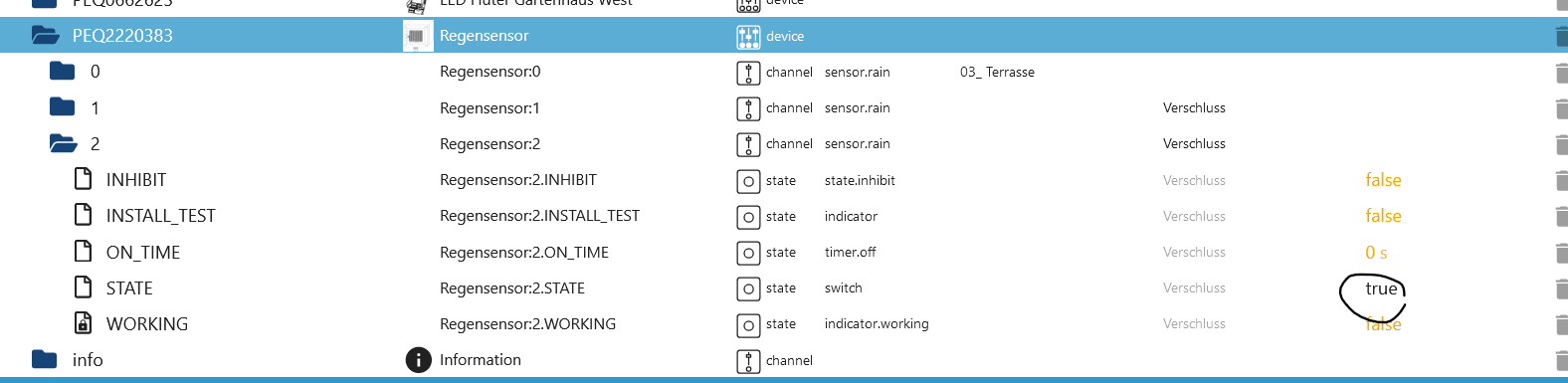

      	2024-01-30 08:56:49.855	error	Cannot call setValue: XML-RPC fault: Failure
      hm-rpc.0
      	2024-01-30 08:56:49.854	error	xmlrpc -> setValue ["PEQ2220383:2","STATE",true] BOOL
      In den Objekte sieht man aber das ...
      Was mache ich falsch ?
        Homoran Global Moderator Administrators @RaspiUser last edited by
        @raspiuser sagte in Homematic HmIP-SRD Regensensor Heizung:
        dann zeig das bitte auch ganz!
        Wer weiss wo der Fehler steckt.
        Sonst nimm da noch debug Bausteine zur Hilfe um zu sehen, wo im Skript der Fehler generiert wurd.
        Hab so was auch
        bekomme immer mal wieder Meldungen dass die Heizung nicht angegangen war

          @homoran sagte in Homematic HmIP-SRD Regensensor Heizung:
          ... sollte (eigentlich) egal sein welche Logik vor dem "steuere"-Block liegt. Die Fehlermeldung bezieht sich ja auf das "setzen", oder ?
              ausser da ist noch was versteckt

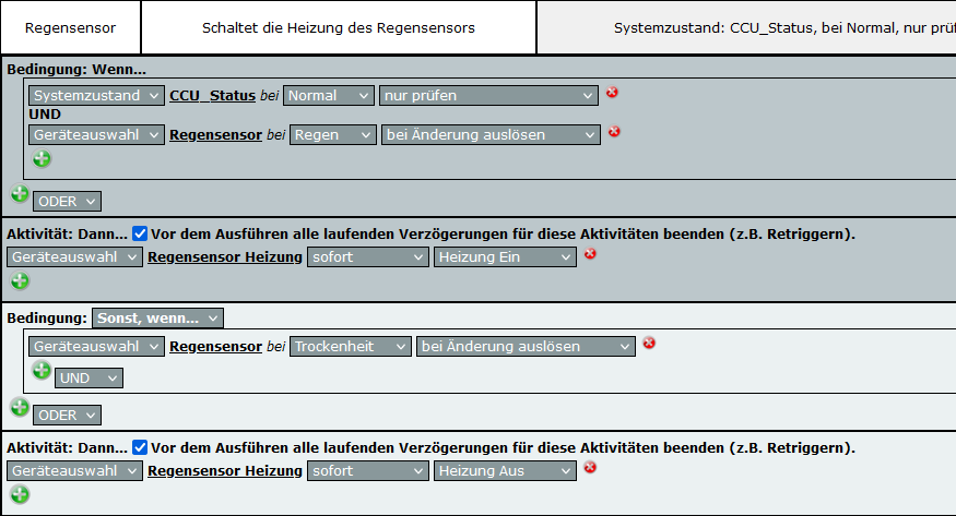

                  • wendy2702
                    wendy2702 last edited by
                    Oder ohne Umweg über iobroker direkt in der Homematic
                    Homoran RaspiUser 2 Replies Last reply Reply Quote 0
                      Homoran Global Moderator Administrators @wendy2702 last edited by
                      @wendy2702 sagte in Homematic HM-Sen-RD-O Regensensor Heizung:
                      das hab ich auch und immer wieder Aussetzer.
                      Die soll mein Blockly abfangen.
                      • wendy2702
                        wendy2702 @Homoran last edited by
                        @homoran Aussetzter? In welcher form?
                        • RaspiUser
                          RaspiUser @wendy2702 last edited by
                          ... das möchte ich vermeiden, die Homematic Logik erschließt sich mir nicht wirklich ...
                          @homoran sagte in Homematic HM-Sen-RD-O Regensensor Heizung:
                          ... so sieht es wohl auch bei mir aus ... ich habe die Homematic-Antenne mal neu platziert ...
                          (DEBUG brachte keine neuen Erkenntnisse ...)

                            • wendy2702
                              @homoran OK.
                              Das habe ich auch 1-2mal im Jahr.
