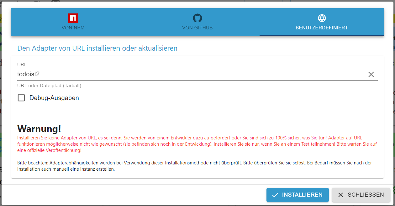

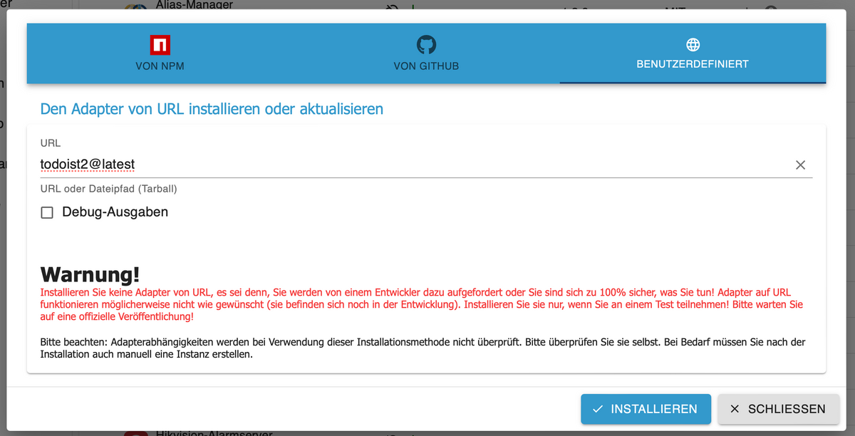

                      • mcm1957
                        mcm1957 last edited by
                        Das einfachset um die aktuellste Beta Version von npm zu installaieren ist einfache NUR den Namen des Adapters (ohne iobroker.) in das Feld der benutzerdefinierten Installation einzugeben:
                        Alternativ kann man dort auch eine explizite Version, @latest oder @next (nur falls alpha Release existiert) eingeben.
                        Ich geb zu - ich hab das auch lange nicht geschnellt. Werd mal Anregen die Beschreibung zu verbessern ...
