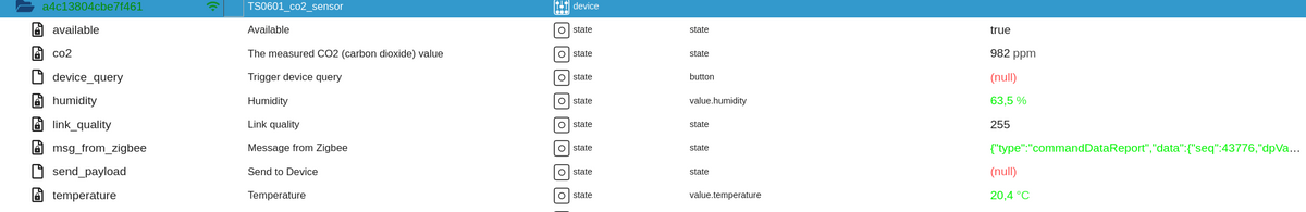

      kennt jemand diesen Sensor: TuYa TS0601_co2_sensor?
      https://www.amazon.de/dp/B0BN5SL22C?ref=ppx_yo2ov_dt_b_product_details&th=1
      Er ließ sich problemlos im Zigbee-Adapter anlernen. Aber aus der beiliegenden Beschreibung geht nicht hervor, wie er kalibriert werden kann (z. B. durch Außenluft). Laut Zigbee2MQTT gibt es den Kalibrierbefehl grundsätzlich, aber wie kann man das in ioBroker erreichen?
      Was mir auch aufgefallen ist: das Messintervall ist sehr kurz, sprich, der Sensor sendet ca. alle 3 Sekunden ein neues Messergebnis. Das macht mir ein bißchen Gedanken wegen der Funkhygiene. Seht Ihr das auch so?
      Danke für ein paar Gedanken!

        Aus der verlinkten Beschreibung:
        "stellen Sie das Gerät nach dem Einschalten bitte 24 bis 48 Stunden lang an saubere Luft. Das Gerät wird dann automatisch kalibriert."

          EDIT: Habe es gefunden, in der Amazon-Beschreibung!!!
          Vielen Dank, habe ich aber nirgendwo "gesehen", bin manchmal etwas blind.
          Wo befindet sich denn der Link? Mein Beipackzettel war mit einem miserablen Farbdrucker in der Schriftgröße 4 pt. gedruckt und bezog sich nur auf die Installation der Tuya-App.
