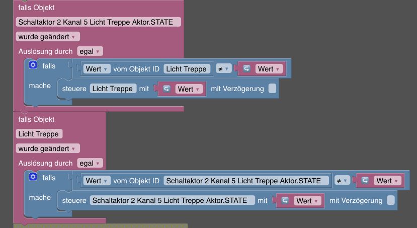

      Es kommt 1-2 mal im Jahr vor das dieses Blockly eine Schleife bildet und alle Millisekunden von false auf true schaltet und alles eskaliert.
      Diese Art von Blockly habe ich sehr oft und die Schleife passiert nur bei diesem. Der DP Licht Treppe wird von zwei Bewegungsmelder gesteuert die zufällig auch fast zeitgleich auslösen könnten. Kann es dadurch die besagte Schleife geben, bzw. kann ich das irgendwie komplett verhindern?

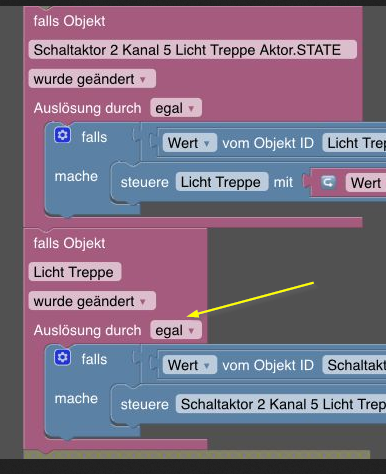

        Du könntest noch den "Ursprung" auswerten, damit das Script sich nicht selbst triggert.

                saeft_2003 Most Active @Codierknecht last edited by
                @codierknecht sagte in Blockly bildet Schleife:
                @saeft_2003
                Wie genau macht man das habe ich noch nie benutzt?

                  So, habs gefunden
                  "Ursprung" kann man auch als Debug-Meldung schicken lassen, um herauszufinden, was da überhaupt an Varianten bei den verschiedenen Varianten der Auslösung der Trigger kommen ...

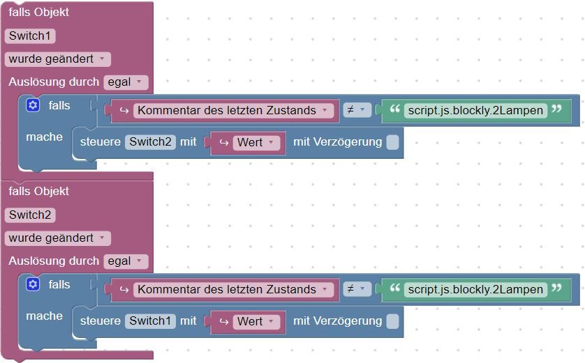

                              paul53 @Codierknecht last edited by paul53
                              @codierknecht sagte: Du könntest noch den "Ursprung" auswerten, damit das Script sich nicht selbst triggert.
                              ... oder den Skriptnamen.
                              Dann können andere Skripte noch ein Licht steuern und beide Lichter schalten gleich.

                                Die beiden Trigger im Eröffnungsthread befeuern sich gegenseitig.
                                Das sieht nach 'ner wunderbaren Endlosschleife aus.
                                Wird "Licht Treppe" geändert, reagiert der Trigger und setzt einen Wert des Schaltaktors.
                                Der Aktor hat aber einen eigenen Trigger, der dann wiederum "Licht Treppe" schaltet.
                                So beginnt der Spaß gleich wieder von vorne.
                                In welcher Reihenfolge die beiden Trigger definiert werden, ist dabei völlig Wumpe.
                                @saeft_2003
                                Nimm mal das Beispiel von @paul53. Damit sollte dann Ruhe sein.
