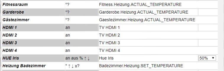

        • BBTown
          BBTown last edited by
          so sieht ein entsprechender Datenpunkt aus (achte auf die "Schloß-Symbole" und das Fragezeichen)

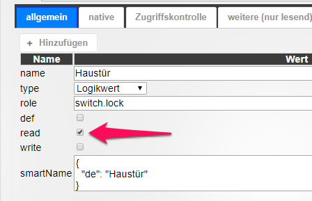

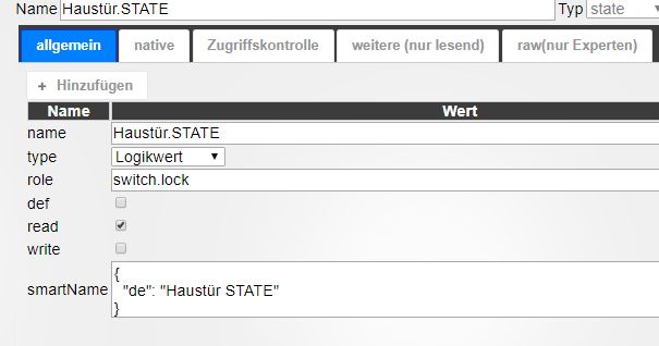

              • Bluefox
                Bluefox last edited by
                @BBTown:
                Ich denke mal das sollte hier als Fehler aufgeführt und besprochen werden.
                Ich (http://forum.iobroker.net/viewtopic.php?f=37&t=5306&start=20#p79999) habe Probleme beim Hinzufügen bestimmter Smart-Geräte im cloud Adapter.
                Besonders fällt dies im Zusammenhang mit HomeMatic Tür/Fensterkontakten (TFK) auf.
                Ganz gleich ob ein STATE Datenpunkt mit "role= state" oder "role=switch.lock" hinzugefügt werden soll, es wird weder der Dialog geöffnet um den smartName anzupassen, noch erscheint der Datenpunkt in der Smart-Geräte Auflistung.
                In den Eigenschaften des Datenpunktes ist allerdings ein smartName vergeben.
                Auch manuell im Datenpunkt hinzugefügte "smartName" Einträge erscheinen nicht mehr in der Smart-Geräte Auflistung des cloud-Adapters.
                HomeMatic Thermostaten werden im cloud-Adapter nur hinzugefügt, wenn man 2 x hintereinander per "+ Hinzufügen" den Datenpunkt auswählt.
                Manuell erstellte Datenpunkte für reine "true/false" Abfragen lassen sich wiederum ohne Probleme wie gewohnt hinzufügen.
                Das gleiche gilt auch für "LEVEL" (role = level.blind( Datenpunkte von HomeMatic Rolladen-Aktoren = keine Probleme beim Hinzufügen
                Die auffälligen/problematischen Datenpunkte (TFK und Thermostat) können beide über "Alexa, Status …" abgefragt werden.
                Kann es hier einen Zusammenhang geben?
                Screenshot #1: Auflistung der der Smart-Geräte ohne "Haustür"
                Screenshot #2/3: Eigenschaften des STATE Tür/Fensterkontaktes mit smartName "Haustür"
                Probiert mit folgenden Versionen:
                v.1.0.x
                v.2.0.0
                v.2.0.1
                v.2.0.3 `

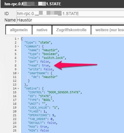

                "common.read" muss true sein.
                • BBTown
                  @Bluefox:
                  "common.read" muss true sein. `
                  und diese Option findet man genau wo?? :shock:
                  • BBTown
                    @Bluefox:
                    oder meinst Du diesen Punkt hier?
                    • Bluefox
                      write muss auch true sein.
                      • BBTown
                        ok, das macht eigentlich bei einem TFK keinen Sinn, aber die Einstellung bringt in der Tat den Tür/Fensterkontakt in die Smart-Geräte Auflistung zurück 8-)
                        Danke dir, Bluefox!
                        By the way … das Verhalten ist nicht einheitlich.
                        Die Sichtbarkeit und Abfrage der "ACTUAL_TEMPERATURE" bei den Heizungs-Thermostaten funktioniert auch mit "write = false" :!:
