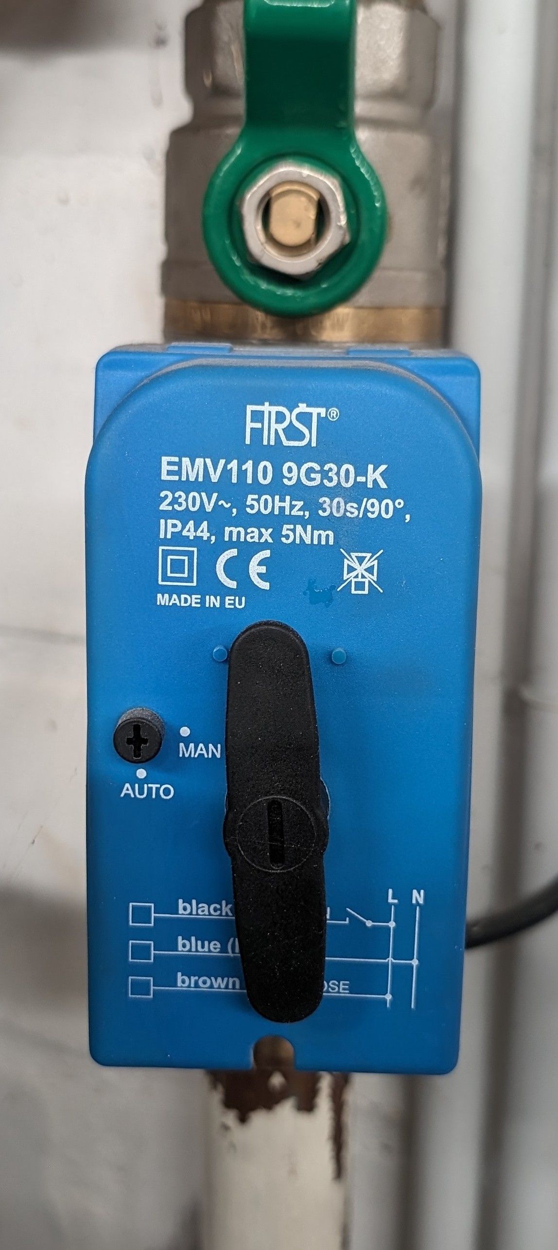

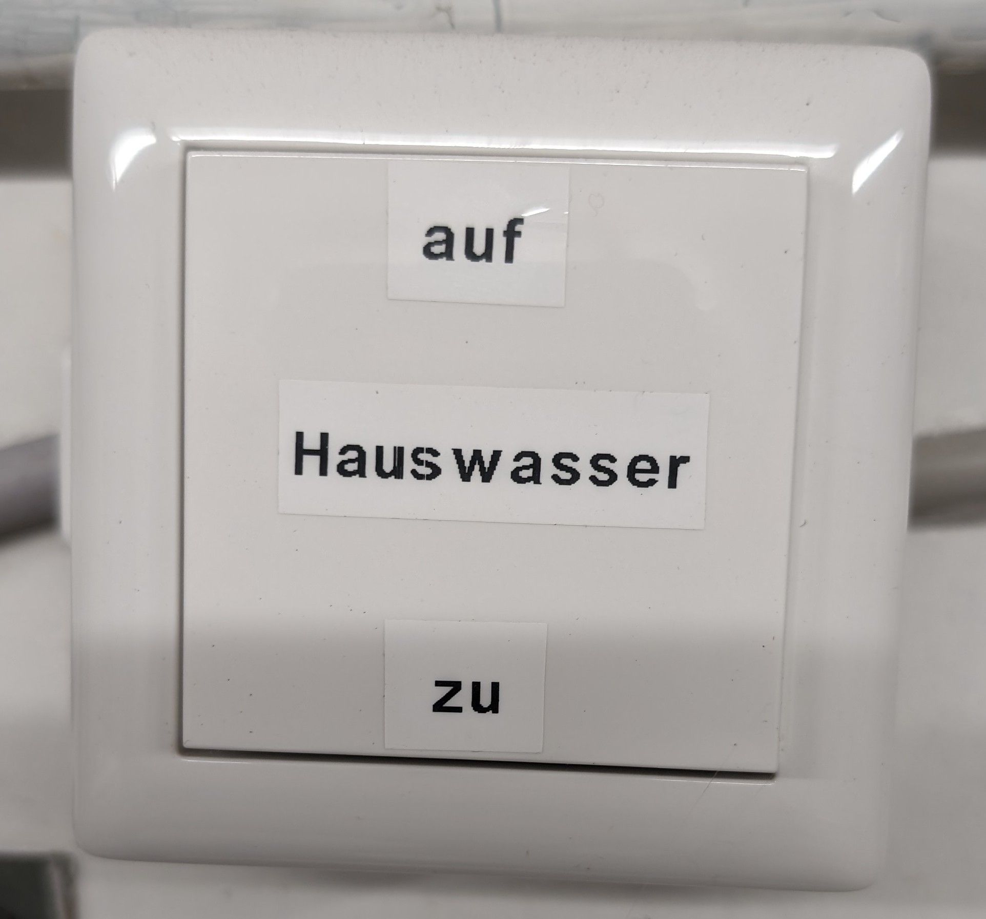

                  Verbaut ist ein Motorkugelventil mit DVGW-Zulassung, direkt hinter der Wasseruhr. Gesteuert wird mit einem Homematic Rollladenaktor.

                      @bahnuhr
                      emv-110-220-9g30-k.pdf

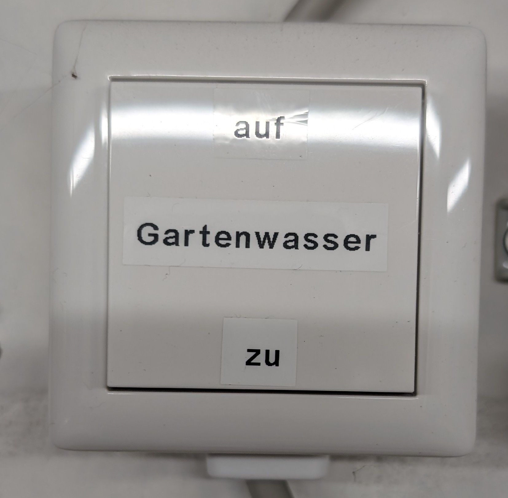

                      Ein zweiter mit kleinerem Querschnitt regelt das Gartenwasser ab.
                      bahnuhr 2 Replies Last reply Reply Quote 0

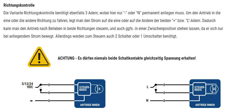

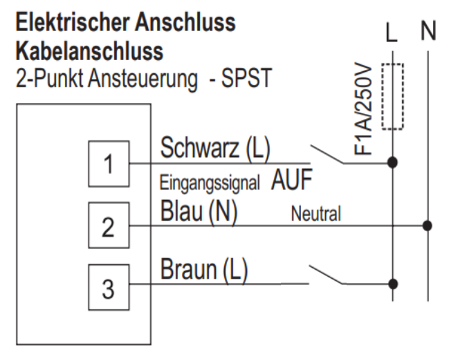

                      • bahnuhr
                        bahnuhr Forum Testing Most Active @Samson71 last edited by
                        @samson71
                        • bahnuhr
                          @samson71
                          Dieser verbraucht wohl bei on Strom.
                          Gab es nicht auch welche, die nur wenn sie schalten Strom verbrauchen und bei on bzw. off eben nix.
                          • Samson71
                            Samson71 Global Moderator @bahnuhr last edited by Samson71
                            @bahnuhr
                            Meiner wird nur bestromt wenn er schaltet/läuft. L liegt nicht dauerhaft an. Muss auch nicht, da das Teil, im Gegensatz zu einem Magnetventil, seinen Zustand stromlos behält.
                            • bahnuhr
                              @samson71
                              Ok, dann versteh ich aber deine verlinkte Anleitung nicht.
                              Dort steht doch: 5 VA bei on.
                              Oder lese ich dies falsch.

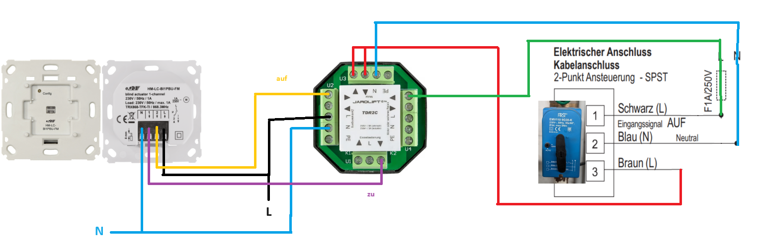

                                • Samson71
                                  @bahnuhr

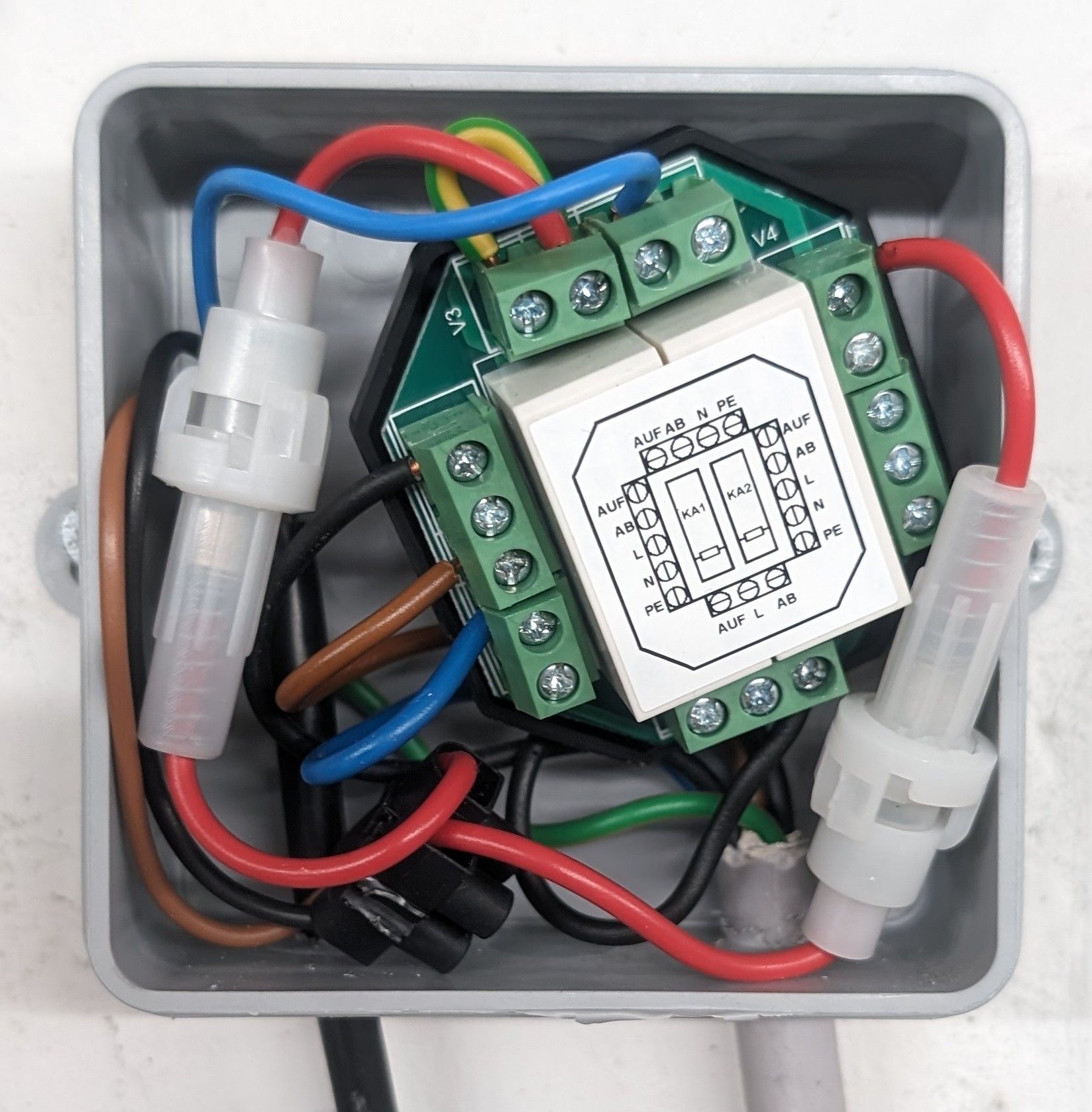

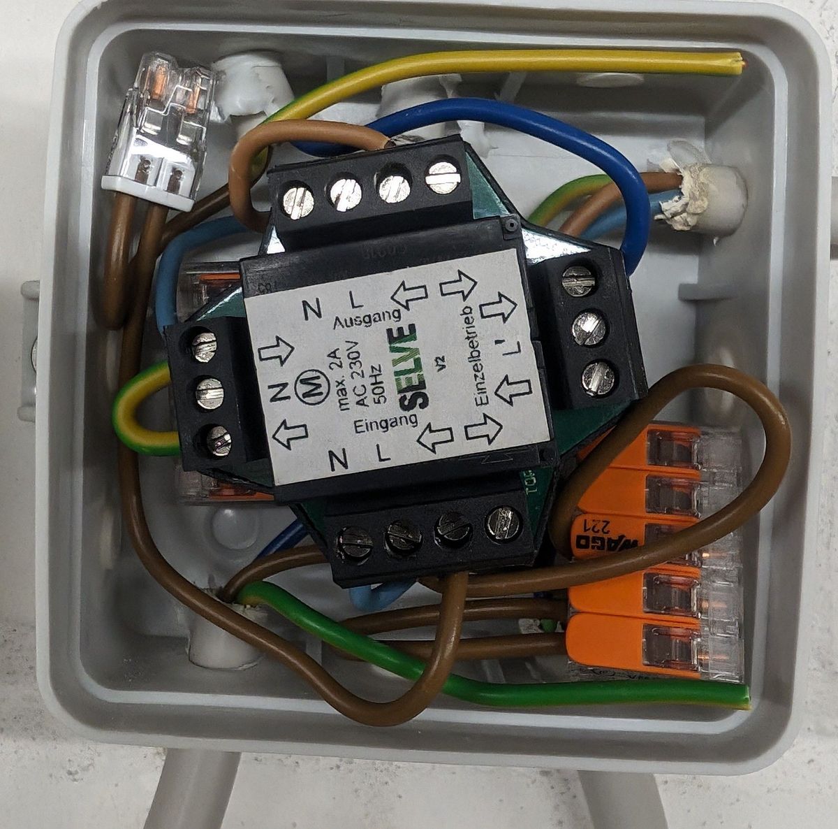

                                  Die im Schaltplan eingezeichnete Dauerphase L kappe ich nach erreichen des Endzustands. Es liegen also je nach Laufrichtung 1x L oder 2x L an. Dazu benutze ich jeweils Trennrelais aus dem Rollladenbau, da ich keine dauerhaft anliegende Phase wollte. Damit dann im Ruhezustand auch kein Stromverbrauch.

                                  • wendy2702
                                    Dann ist das teil ja nichts anderes als ein "Umschalter" oder "Regler" aus einem Heizungsmischer.
                                    @bahnuhr : hatte nur deinen Screenshot beachtet und deshalb die Anschlüsse nicht gesehen.

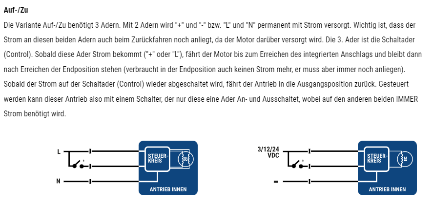

                                      • bahnuhr
                                        bahnuhr Forum Testing Most Active @wendy2702 last edited by
                                        @wendy2702
                                        So ganz klar ist mir dies noch nicht.
                                        Heißt doch überall:
                                        stromlos offen
                                        oder
                                        stromlos geschlossen
                                        Und dieses Teil (so lese ich zumindest die Anleitung) sollte doch bei stromlos geschlossen werden.
                                        Und wenn Strom angelegt wird, dann offen aber auch Verbrauch von 5 VA.
                                        Aber offensichtlich funktioniert dies bei @Samson71 anders.
                                        Komisch.
                                        Wie gesagt: ist mir noch nicht so klar
                                        • wendy2702
                                          wendy2702 @Samson71 last edited by wendy2702
                                          @samson71 Ich meine nur den Motor. Den kann man auf 2 Wege oder 3 Wege Ventile setzen.
                                          @bahnuhr : das Teil bekommt einmal dauer Phase und fährt nach anlegen einer weiteren Phase in eine andere Position. Die welche ich aus meiner WP übrig habe machen nach anlegen der Dauerphase ihre fahrt und nach Anlegen der Steuerspannung fahren die wieder zurück.
                                          • Samson71
                                            @bahnuhr
                                            Falsch. Stromlos offen / stromlos geschlossen (oder umgekehrt) hast Du i.d.R. nur bei Magnetventilen. Ein Motorventil schaltet bei erreichen der gewünschten Endlage (auf oder zu) ab und bewegt sich auch nicht wieder von selbst in die andere Richtung ohne Strom. Dazu muss erst aktiv wieder angesteuert werden.
