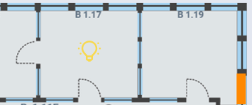

      ich nutze vis1 und hab dort raumpläne angelegt
      beispielsweise sieht man das in b1.17 das licht an ist
      aktuell zeigt das objekt nur an ob eine von 2 deckenlampen eingeschaltet ist.

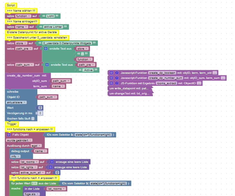

          • W
            wolfi913 @densema last edited by wolfi913
            @densema

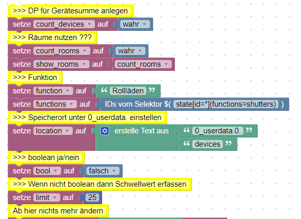

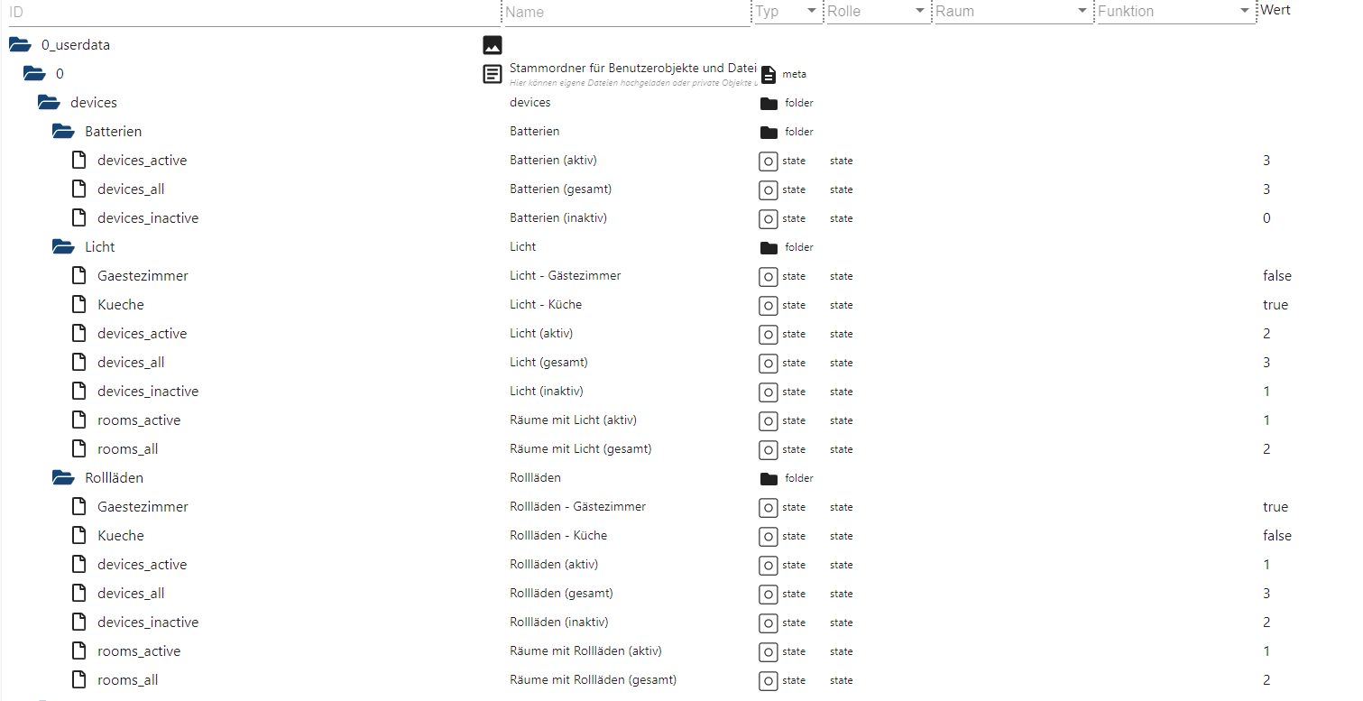

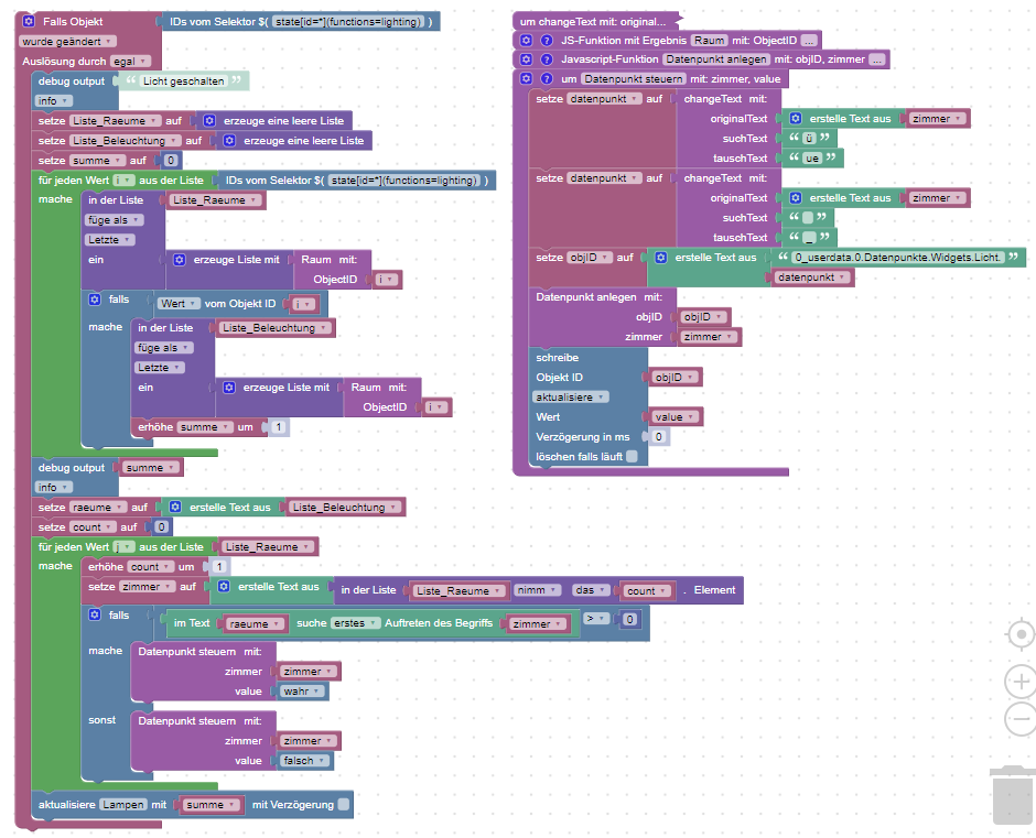

            Ich hätte da ein "kleines" Blockly am laufen.
            <variables>
            <variable id="{11Lsf~(;Et$F9O{nE8^">originalText</variable>
            <variable id="UrLrp$zh{VZU3{QWnL4C">suchText</variable>
            <variable id="f7w7b4ht@gNTCV1oR99">tauschText</variable> <variable id="5Oa#J=%F|K|A{F6KNZ)%">ObjectID</variable> <variable id="y@LHBdI*[PTFw7JD!i=Y">objID</variable> <variable id="v0GPxzYQzD/^*M~#(HQ;">zimmer</variable> <variable id="ief_U}.0cxj)UK9%ama">value</variable>
            <variable id="Uf:U=$(.HDJ72/VPr1!o">Teil_1</variable>
            <variable id="P8$b81v9fsrHHrb+z]g1">Text</variable>
            <variable id="g!z./om]oX_IxwS]-PH">datenpunkt</variable>
            <variable id="ks0Zbv=|/$Ln@ba.2wk3">Liste_Raeume</variable>
            <variable id="g[0H+Z8J
            %|p]v;tR.p.">Teil_2</variable>
            <variable id="wQ8xE__0g{W)$R3gsn@q">Liste_Beleuchtung</variable>
            <variable id="G6iD4|QKooSXS?(pn--W">summe</variable>
            <variable id="6,6h67!#?Hh,1(Sy,@u">AnzZeichenSuchtext</variable>
            <variable id="CJ#gnhl}e]}vC@|[2m!z">i</variable>
            <variable id="(NMF97xgk;{xp~AH$Ln
            ">Stelle</variable>
            <variable id="G}D[sA2tZCiccQ5oN.Nq">raeume</variable>
            <variable id="jxLt{32Ps7$W$Wm(^Scv">count</variable>
            <variable id="l9O2zof|e@g0,Oy{z^">j</variable>
            </variables>
            <block type="on_ext" id="!AGkzeq4}~qvQn}mVoK" x="13" y="-337"> <mutation xmlns="http://www.w3.org/1999/xhtml" items="1"></mutation> <field name="CONDITION">ne</field> <field name="ACK_CONDITION"></field> <value name="OID0"> <shadow type="field_oid" id="%F78F@s?C/(xKRf1P/-C"> <field name="oid">default</field> </shadow> <block type="selector" id="#REM!i0JWa+~,#zKyF/">
            <field name="TEXT">stateid=*</field>
            <block type="debug" id="OgV4)L]t)T|V;hDqOBW]">
            <value name="TEXT">
            <shadow type="text" id="S!URE(c|Fq#sw;Bz[QW~">
            <field name="TEXT">Licht geschalten</field>
            <block type="variables_set" id=".Dk-!#}S[e;-:icqb?L"> <field name="VAR" id="ks0Zbv=|/$Ln@ba.2wk3">Liste_Raeume</field> <value name="VALUE"> <block type="lists_create_with" id="s$EaAva{-|atmHWbu9H">
            <block type="variables_set" id="d#nWvBL5PD3GI/ZG71f[">
            <field name="VAR" id="wQ8xE__0g{W)$R3gsn@q">Liste_Beleuchtung</field>
            <block type="lists_create_with" id="oCLMKG7^Kh-[-x.ydPf"> <mutation items="0"></mutation> </block> </value> <next> <block type="variables_set" id="+(o_DAP|oxm/PSp)%Bar"> <field name="VAR" id="G6iD4|QKooSXS?(pn--W">summe</field> <value name="VALUE"> <block type="math_number" id="Go#i[]]p2oY5/kgEX]eF"> <field name="NUM">0</field> </block> </value> <next> <block type="controls_forEach" id="r2)_{26v$Q.;mx+Eh;j">
            <field name="VAR" id="CJ#gnhl}e]}vC@|[2m!z">i</field>
            <value name="LIST">
            <block type="selector" id="PMeFm^JM)[gPM$bcL^r%">
            <statement name="DO">
            <block type="lists_setIndex" id="yZ5I{rMKn:5wZ_Da$nep" inline="false">
            <mutation at="false"></mutation>
            <field name="WHERE">LAST</field>
            <value name="LIST">
            <block type="variables_get" id="hFbcke8H=UCtU($Tw~=;">
            <value name="TO">
            <block type="lists_create_with" id="G3]w:ogEKCbZ/%M1aM9">
            <value name="ADD0">
            <block type="procedures_callcustomreturn" id="w9l_bsyVw[wxr=n1)%%I">
            <mutation name="Raum">
            <arg name="ObjectID"></arg>
            </mutation>
            <value name="ARG0">
            <block type="variables_get" id="T6T0uLH,Ajz1(!rj#VrF">
            <block type="controls_if" id="-NzLQO(u;!{llO}{/%x7">
            <block type="get_value_var" id="Qr(P{~8R~1r}K/1XM/,"> <field name="ATTR">val</field> <value name="OID"> <shadow type="text" id="MqQ8b#~=W8-8I5$]+Oa">
            <field name="TEXT"></field>
            <block type="variables_get" id="V3Q~Aa.vo5=;vG#c0Yw7">
            <block type="lists_setIndex" id="b,(1(j:zlYW!kCy1,0xm" inline="false">
            <value name="LIST">
            <block type="variables_get" id="O$aEm5@M}12xM2:3)J/"> <field name="VAR" id="wQ8xE__0g{W)$R3gsn@q">Liste_Beleuchtung</field> </block> </value> <value name="TO"> <block type="lists_create_with" id="-|#_k?^=^}ZV6WomYv@-"> <mutation items="1"></mutation> <value name="ADD0"> <block type="procedures_callcustomreturn" id="/-N(f@5+dfGM.Fy[4=S["> <mutation name="Raum"> <arg name="ObjectID"></arg> </mutation> <value name="ARG0"> <block type="variables_get" id="TfH]^oS?XgN@5b[=Knt2"> <field name="VAR" id="CJ#gnhl}e]}vC@|[2m!z">i</field> </block> </value> </block> </value> </block> </value> <next> <block type="math_change" id=":i)Ttem8Gj%3*_9k.|tY"> <field name="VAR" id="G6iD4|QKooSXS?(pn--W">summe</field> <value name="DELTA"> <shadow type="math_number" id=":PzMm6aKG7P:47YarhXl"> <field name="NUM">1</field> </shadow> </value> </block> </next> </block> </statement> </block> </next> </block> </statement> <next> <block type="debug" id="sf%g@2L_2eIz3k!IFIDj"> <field name="Severity">log</field> <value name="TEXT"> <shadow type="text" id="j}5|N%n:DgsJ?8)~eGFp"> <field name="TEXT">test</field> </shadow> <block type="variables_get" id="jDO,lT=%Icge{1-h.-+Y"> <field name="VAR" id="G6iD4|QKooSXS?(pn--W">summe</field> </block> </value> <next> <block type="variables_set" id="N{YAMO.e88coicB3(r[y"> <field name="VAR" id="G}D[sA2tZCiccQ5oN.Nq">raeume</field> <value name="VALUE"> <block type="text_join" id="QFjv[=}b$v_tsar4J$/^"> <mutation items="1"></mutation> <value name="ADD0"> <block type="variables_get" id="W*[#TUmwUj=j7/QPX~@T"> <field name="VAR" id="wQ8xE__0g{W)$R3gsn@q">Liste_Beleuchtung</field> </block> </value> </block> </value> <next> <block type="variables_set" id="v4(L$b|,hUP:hbWmXq6D"> <field name="VAR" id="jxLt{32Ps7$W$Wm(^Scv">count</field> <value name="VALUE"> <block type="math_number" id="n$,bI^zlB@-FTSoIK7-+"> <field name="NUM">0</field> </block> </value> <next> <block type="controls_forEach" id="T|Ev3f9A]g.UP{AR/)3">
            <field name="VAR" id="l9O2zof|e@g0,Oy{z^">j</field>
            <value name="LIST">
            <block type="variables_get" id="4{,_M1.IHQ?g]/d4q?O
            <block type="math_change" id="!:8FaAT4,6paA~SpEL6R">
            <shadow type="math_number" id="D]X-!m^|@~qC))t2N.3">
            <block type="variables_set" id="%aLdxbS3((]U}7MkB-9{">
            <field name="VAR" id="v0GPxzYQzD/^M~#(HQ;">zimmer</field>
            <block type="text_join" id="^1-u~Ta(h+zqMWd+mUI8">
            <value name="ADD0">
            <block type="lists_getIndex" id="/}7#-Ey^7YglA$!u{;d=">
            <block type="variables_get" id="xfdv!Nbq=Lckr}Vh@$dD">
            <value name="AT">
            <block type="variables_get" id="IjXuT}g#r0mof}5jNaBb">
            <block type="controls_if" id="IF|DRF7f^p=?!r{TkSZy">
            <block type="logic_compare" id="n+ah:(7k_U6cN#^oYI.5">
            <field name="OP">GT</field>
            <block type="text_indexOf" id="UM(RLm,HquEG,IqMD|+)">
            <field name="END">FIRST</field>
            <block type="variables_get" id="qt3et?_%bb1[nM?Y+wZm">
            <value name="FIND">
            <shadow type="text" id="r7
            3[[uo@X?HR^{f8Ig?">
            <field name="TEXT">abc</field>
            <block type="variables_get" id="uon6c^ilo.gBXlb4Li">
            <block type="math_number" id="Mp?VXwvBR|XV4ZNFub[N">
            <block type="procedures_callnoreturn" id="5nAyKm[|c,L3;IFb1?@"> <mutation name="Datenpunkt steuern"> <arg name="zimmer"></arg> <arg name="value"></arg> </mutation> <value name="ARG0"> <block type="variables_get" id="YKOjO1BdI|^x9KB7?]YL"> <field name="VAR" id="v0GPxzYQzD/^*M~#(HQ;">zimmer</field> </block> </value> <value name="ARG1"> <block type="logic_boolean" id="Kd-;]l25N,{m?UVMnK+N"> <field name="BOOL">TRUE</field> </block> </value> </block> </statement> <statement name="ELSE"> <block type="procedures_callnoreturn" id="OhA1gI~T)AAfyu%=:b=*"> <mutation name="Datenpunkt steuern"> <arg name="zimmer"></arg> <arg name="value"></arg> </mutation> <value name="ARG0"> <block type="variables_get" id="xZXsA}Nv)@4unSd8H~6Q"> <field name="VAR" id="v0GPxzYQzD/^*M~#(HQ;">zimmer</field> </block> </value> <value name="ARG1"> <block type="logic_boolean" id="BjQ]NbLoKDSUu:MGq~#">
            <block type="update" id=")h)1-rmTc[nw];$r$/QZ">
            <field name="OID">0_userdata.0.Datenpunkte.Widgets.Licht.Lampen</field>
            <block type="variables_get" id=":sy@Fl5|Tn|J~;enm2,{">
            <block type="procedures_defreturn" id=";fNYXM8?]!k^AKfF1-*" collapsed="true" x="663" y="-337"> <mutation> <arg name="originalText" varid="{11Lsf~(;Et$F9O{nE8^"></arg> <arg name="suchText" varid="UrLrp$zh{VZU3{QWnL4C"></arg> <arg name="tauschText" varid="f7w7b4ht@gNTCV1oR99"></arg>
            </mutation>
            <field name="NAME">changeText</field>
            <statement name="STACK">
            <block type="variables_set" id="nTQAC9768LE@hk?^V
            i-">
            <field name="VAR" id="Uf:U=$(.HDJ72/VPr1!o">Teil_1</field>
            <block type="text" id="N_)QwtjI#7rxoH0*Z3,"> <field name="TEXT"></field> </block> </value> <next> <block type="variables_set" id="m;3_TEzIM}3sN*VFHuBz"> <field name="VAR" id="g[0H+Z8J_%|p]v;tR.p.">Teil_2</field> <value name="VALUE"> <block type="text" id="w4ctl1EQg6yXb(kp]1Ug"> <field name="TEXT"></field> </block> </value> <next> <block type="variables_set" id="OYYWGi9T_CwuMY$;.W+x"> <field name="VAR" id="P8$b81v9fsrHHrb+z]g1">Text</field> <value name="VALUE"> <block type="variables_get" id="]52{:GU$E3Ew3,Q;Vk1!"> <field name="VAR" id="{11Lsf~(;Et$F9O{nE8^">originalText</field> </block> </value> <next> <block type="variables_set" id="E#2kuhZt;GLs@5f%x+*%"> <field name="VAR" id="6,6h67!#*?Hh,1(Sy,@u">AnzZeichenSuchtext</field> <value name="VALUE"> <block type="text_length" id="Y{e6GhFH]LvvSx$lBJLt"> <value name="VALUE"> <shadow type="text" id="},{}t,uPKtW53%-=j%n$"> <field name="TEXT">abc</field> </shadow> <block type="variables_get" id="7^gmV/iO,nbqCIg$:?L]"> <field name="VAR" id="UrLrp$zh{VZU3{QWnL4C">suchText</field> </block> </value> </block> </value> <next> <block type="variables_set" id="ONWC7aydPSt6i~Y,}iMY"> <field name="VAR" id="(NMF97xgk;{xp~AH$Ln*">Stelle</field> <value name="VALUE"> <block type="text_indexOf" id="~MAA5oMu=M]x~ZDeY?qA"> <field name="END">FIRST</field> <value name="VALUE"> <block type="variables_get" id="ap3)c1S$xjtg-}3BUhwB"> <field name="VAR" id="P8$b81v9fsrHHrb+z]g1">Text</field> </block> </value> <value name="FIND"> <shadow type="text" id="k*Ylbmu,.=HW}W!s|BXs"> <field name="TEXT">%0D%0A</field> </shadow> <block type="variables_get" id="|Yj_@aBOYpLM|(?6^T;d"> <field name="VAR" id="UrLrp$zh{VZU3{QWnL4C">suchText</field> </block> </value> </block> </value> <next> <block type="controls_whileUntil" id="w~o~hr3zo!.8Wz[Gs?%E"> <field name="MODE">WHILE</field> <value name="BOOL"> <block type="logic_compare" id="KXD/l%N/=~]:dYXmkE|:"> <field name="OP">GT</field> <value name="A"> <block type="variables_get" id="9lq*UPCV.iZfrn9EISeV"> <field name="VAR" id="(NMF97xgk;{xp~AH$Ln*">Stelle</field> </block> </value> <value name="B"> <block type="math_number" id="O*}P?zrR$L4NArFZRVJ">
            <block type="comment" id="Vx?[(r!cybwyd.Pfh?mS">
            <field name="COMMENT">Wenn nicht erste Zeichen im Text!</field>
            <block type="controls_if" id="NZns%|BBHSc3nD4d1.U$">
            <block type="logic_compare" id="xvsW!A=KQL6DB@wWXjOV">
            <block type="variables_get" id="G[]{VX%@,Yp%{+eEsc}"> <field name="VAR" id="(NMF97xgk;{xp~AH$Ln*">Stelle</field> </block> </value> <value name="B"> <block type="math_number" id="yk8u0T@YGr;3h:[{eI{">
            <block type="variables_set" id="uV~4)%aQZ}F!Q@V6MP]5">
            <block type="text_getSubstring" id="PnGOm}r^~mU(orR/tHMQ">
            <mutation at1="false" at2="true"></mutation>
            <field name="WHERE1">FIRST</field>
            <field name="WHERE2">FROM_START</field>
            <value name="STRING">
            <block type="variables_get" id="yBwQllZ,{D#Jfirgg$q!">
            <value name="AT2">
            <block type="math_arithmetic" id="/X1aHfg;4[r7~vGn8p%T">
            <shadow type="math_number" id="30bEQay5eu-N?T(#I#J[">
            <block type="variables_get" id="B?;#ZA9]vsX0VHc|l,@"> <field name="VAR" id="(NMF97xgk;{xp~AH$Ln*">Stelle</field> </block> </value> <value name="B"> <shadow type="math_number" id="JdK?_EXgz^Kj#vKM{hGs"> <field name="NUM">1</field> </shadow> </value> </block> </value> </block> </value> </block> </statement> <next> <block type="variables_set" id="TTO.{W$b{duTpXKGio{">
            <block type="text_getSubstring" id="%Yw|Fe#l-nNRTQoA[sxR" inline="false">
            <mutation at1="true" at2="false"></mutation>
            <field name="WHERE1">FROM_START</field>
            <field name="WHERE2">LAST</field>
            <block type="variables_get" id="^p{pWeVu_#FpJDk.43D)">
            <value name="AT1">
            <block type="math_arithmetic" id="zm!5WW8#2=[7OUgV
            ^BG">
            <field name="OP">ADD</field>
            <shadow type="math_number" id="guRy#Hn^auR4;XwJpVp"> <field name="NUM">1</field> </shadow> <block type="variables_get" id="Ws?L|F~furx2e(Y+iDv">
            <shadow type="math_number" id="d9T9|MG~n=w]FhU[JQCB">
            <block type="variables_get" id="~iJRq4!K~Cbk1KLSSmJ">
            <block type="variables_set" id="4sRWgw1B.Z8.sRz5.zOi">
            <block type="text_join" id="jlW#Fq{H(OYXKgHhs(I"> <mutation items="3"></mutation> <value name="ADD0"> <block type="variables_get" id="iJCOaW2khM#E)OuHY[)7"> <field name="VAR" id="Uf:U=$(.HDJ72/VPr1!o">Teil_1</field> </block> </value> <value name="ADD1"> <block type="variables_get" id="I)KHViy#n0!wIIy@/o]C"> <field name="VAR" id="f7w7b4ht@gNTCV1oR99">tauschText</field>
            <value name="ADD2">
            <block type="variables_get" id="i0y)sphA3OtX:7/,Lk!J">
            <block type="variables_set" id="#TTXD#+M=fy}?rhK0R?"> <field name="VAR" id="(NMF97xgk;{xp~AH$Ln*">Stelle</field> <value name="VALUE"> <block type="text_indexOf" id="In#~tqU6QH(dtLL]34e">
            <block type="variables_get" id="pRGXq,)8tO@|2%)5)qcY">
            <value name="FIND">
            <shadow type="text" id="5%b0ba$Douk56{U{wsS">
            <block type="variables_get" id="|U-V84^s_cjmryv@Evj"> <field name="VAR" id="UrLrp$zh{VZU3{QWnL4C">suchText</field> </block> </value> </block> </value> </block> </next> </block> </next> </block> </next> </block> </next> </block> </statement> </block> </next> </block> </next> </block> </next> </block> </next> </block> </next> </block> </statement> <value name="RETURN"> <block type="variables_get" id="fnOO$~f[g0,Oy9%6uud_"> <field name="VAR" id="P8$b81v9fsrHHrb+z]g1">Text</field> </block> </value> </block> <block type="procedures_defcustomreturn" id="]@GJj9}JOr(UP2{KiQ~{" x="663" y="-312"> <mutation statements="false"> <arg name="ObjectID" varid="5Oa#J=%F|K|A{F6KNZ)%"></arg> </mutation> <field name="NAME">Raum</field> <field name="SCRIPT">bGV0IHJvb20gPSBnZXRPYmplY3QoT2JqZWN0SUQsICdyb29tcycpLmVudW1OYW1lc1swXTsgaWYodHlwZW9mIHJvb20gPT0gJ3N0cmluZycpIHJldHVybiByb29tOyByZXR1cm4gcm9vbS5kZTs=</field> <comment pinned="false" h="80" w="160">Beschreibe diese Funktion …</comment> </block> <block type="procedures_defcustomnoreturn" id="*RP[k|e@1eha)eYrn.Q" x="663" y="-287">
            <arg name="objID" varid="y@LHBdI
            [PTFw7JD!i=Y"></arg>
            <arg name="zimmer" varid="v0GPxzYQzD/^M~#(HQ;"></arg>
            </mutation>
            <field name="NAME">Datenpunkt anlegen</field>
            <field name="SCRIPT">aWYgKCFleGlzdHNPYmplY3Qob2JqSUQpKSB7DQpjcmVhdGVTdGF0ZShvYmpJRCwgZmFsc2UsIHsNCiAgcmVhZDogdHJ1ZSwgDQogIHdyaXRlOiB0cnVlLCANCiAgbmFtZTogemltbWVyLCANCiAgdHlwZTogImJvb2xlYW4iLCANCiAgZGVmOiBmYWxzZQ0KfSk7DQogYXdhaXQgd2FpdCgxMDAwKTsNCn0=</field>
            <block type="procedures_defnoreturn" id="^BK{zD$Zyn~sEh04efr" collapsed="true" x="663" y="-262"> <mutation> <arg name="zimmer" varid="v0GPxzYQzD/^*M~#(HQ;"></arg> <arg name="value" varid="ief_U}.0cxj)UK9%ama"></arg>
            </mutation>
            <field name="NAME">Datenpunkt steuern</field>
            <block type="variables_set" id="0pr@nnlyD{qvNZrm{L]O">
            <field name="VAR" id="g!z./om]oX_IxwS]-PH">datenpunkt</field>
            <block type="procedures_callreturn" id="dJ;S8/iVUVL0q0Vq478"> <mutation name="changeText"> <arg name="originalText"></arg> <arg name="suchText"></arg> <arg name="tauschText"></arg> </mutation> <value name="ARG0"> <block type="text_join" id="gOd@x_7E8SAn0nnW~i_t"> <mutation items="1"></mutation> <value name="ADD0"> <block type="variables_get" id="xBwHsVOD3Ecz%zcAiGN;"> <field name="VAR" id="v0GPxzYQzD/^*M~#(HQ;">zimmer</field> </block> </value> </block> </value> <value name="ARG1"> <block type="text" id="KA#ll?Omd]?;R?,eeH?r"> <field name="TEXT">ü</field> </block> </value> <value name="ARG2"> <block type="text" id="nZm8ee!O3pBa8/)0qC2d"> <field name="TEXT">ue</field> </block> </value> </block> </value> <next> <block type="variables_set" id="yBTPb8d!7+[16|;~9E)j"> <field name="VAR" id="g!_z./om]oX_IxwS]-PH">datenpunkt</field> <value name="VALUE"> <block type="procedures_callreturn" id="[Qg0YR?(;!B!wRT8VrOw"> <mutation name="changeText"> <arg name="originalText"></arg> <arg name="suchText"></arg> <arg name="tauschText"></arg> </mutation> <value name="ARG0"> <block type="text_join" id="K~H#mv1r*z,T63J:b3II"> <mutation items="1"></mutation> <value name="ADD0"> <block type="variables_get" id="=M4q*DNLoe$js=%pe#tE"> <field name="VAR" id="v0GPxzYQzD/^*M~#(HQ;">zimmer</field> </block> </value> </block> </value> <value name="ARG1"> <block type="text" id="$|?)#oXZo7evoKAS5wx">
            <field name="TEXT"> </field>
            <value name="ARG2">
            <block type="text" id="0[x;m16IE,3#YtB[MF[7">
            <field name="TEXT">

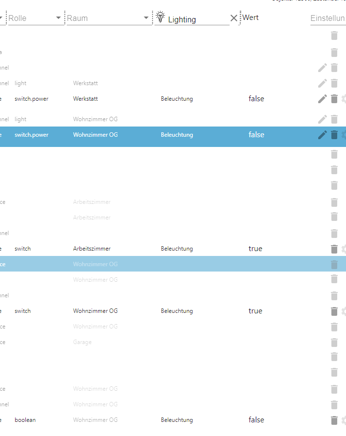

            Ist nicht übermäßig professionell, funktioniert aber für meine Zwecke um z.B. die Räume in denen Licht brennt anzuzeigen.

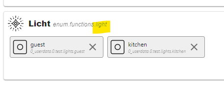

            Nutze dazu die Aufzählungen mit Räumen und Funktionen
            Kann aber sein, dass in jedem Raum mal ein Licht ein- und ausgeschalten werden muss, damit die entsprechenden Datenpunkte pro Raum angelegt werden. Und sollten Räume mit anderen Umlauten als "ü" dabei sein müsste das entsprechend auch noch bei "Datenpunkt steuern" ergänzt werden.
            Ganz unten der Datenpunkt "Lampen" (für eine Gesamtsumme) wird nicht automatisch angelegt.
            Wie gesagt, ist nicht übermäßig professionell, aber für meine Zwecke reichts und evtl. ist das ja ein Ansatz für Deine Wünsche.
            Edit: Blockly-Export im Spoiler war nicht richtig kopiert

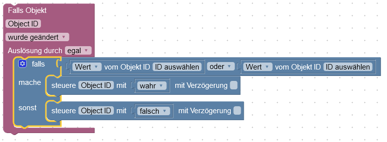

              @densema sagte in VIS1 Raum , licht an oder aus signalisieren:
              geht in dem szenario nur darum direkt zu sehen ist noch licht an
              du legst unter objekte manuell einen Datenpunkt unter 0_userdata an, den nennst du zum beispiel licht_an_wohnzimmer
              der hat den Typ "Zustand" und den Zustandstyp "Logikwert".
              Dann unter Skripte ein neues Skript anlegen, wenn du dich damit nicht auskennst musst du dich natürlich einarbeiten, ich würd dir empfehlen ein blockly Skript anzulegen. Das Skript löst aus, wenn eine Lampe an/ausgeschaltet wird und prüft ob andere Lampen an sind und setzt dann den Logikwert.
              Beispiel: Du hast 2 Lampen in einem Raum
              Im roten Block muss bei OnjektID der Schaltzustand der 1. Lampe rein
              im blauen Block muss in der Zeile falls bei der 1. Objektid der Schaltzustand der 1. Lampe rein, bei der 2. ObjektID hinter dem oder der Schaltzustand der 2. Lampe
              und bei "mache" und "sonst" muss rechts bei ObjektID die angelegte Variable licht_an_wohnzimmer rein.
              Dann koierst du den gesamten Block und änderst in der Kopie im roten Block die ObjectID auf den Schaltzustand der 2. Lampe. Fertig.
              Du kannst unter Skripte einfach ein neues Skript Typ Blockly anlegen und da dann das Blockly-Gerippe von mir reinkopieren:
                @densema
                Hab das Blockly noch etwas überarbeitet. Bei mir funktionierts jetzt einwandfrei.
                blockly.txt
                Jetzt baut sich die notwendige Datenstruktur vollständig selber auf. Und mit ein paar Eingaben ist es schnell auch für andere Gewerke nutzbar.
                Wichtig ist halt die 2x
                state[id=*](functions=light)
                an Deine Bezeichnung bei den Aufzählungen anzupassen.
                • W
                  @densema

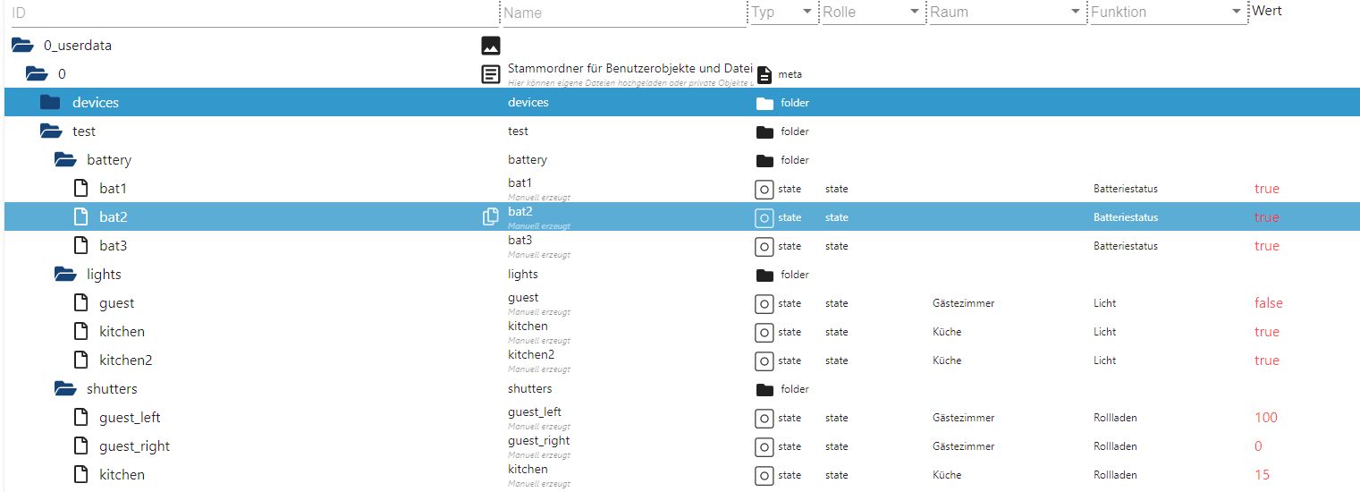

                    Ich hab das Blockly noch etwas "aufgepimpt". Vielleicht hast Du ja eine entsprechende Verwendung.
                    Blockly.txt
                    Es braucht jetzt nicht mehr angetriggert werden und kann zudem neben boolean-Werten auch mit Schwellwerten (Zahlen) arbeiten. Zudem werden die Geräte (aktiv/inaktiv) gleich mitgezählt.
                    Dazu muss je Gewerk (Funktion) entsprechend ein Script mit folgenden Einstellungen befüllt werden (hoffentlich selbsterklärend)
                    Bspw. aus diesen Daten
                    wird je nach Einstellungen folgender Objektbaum generiert.
