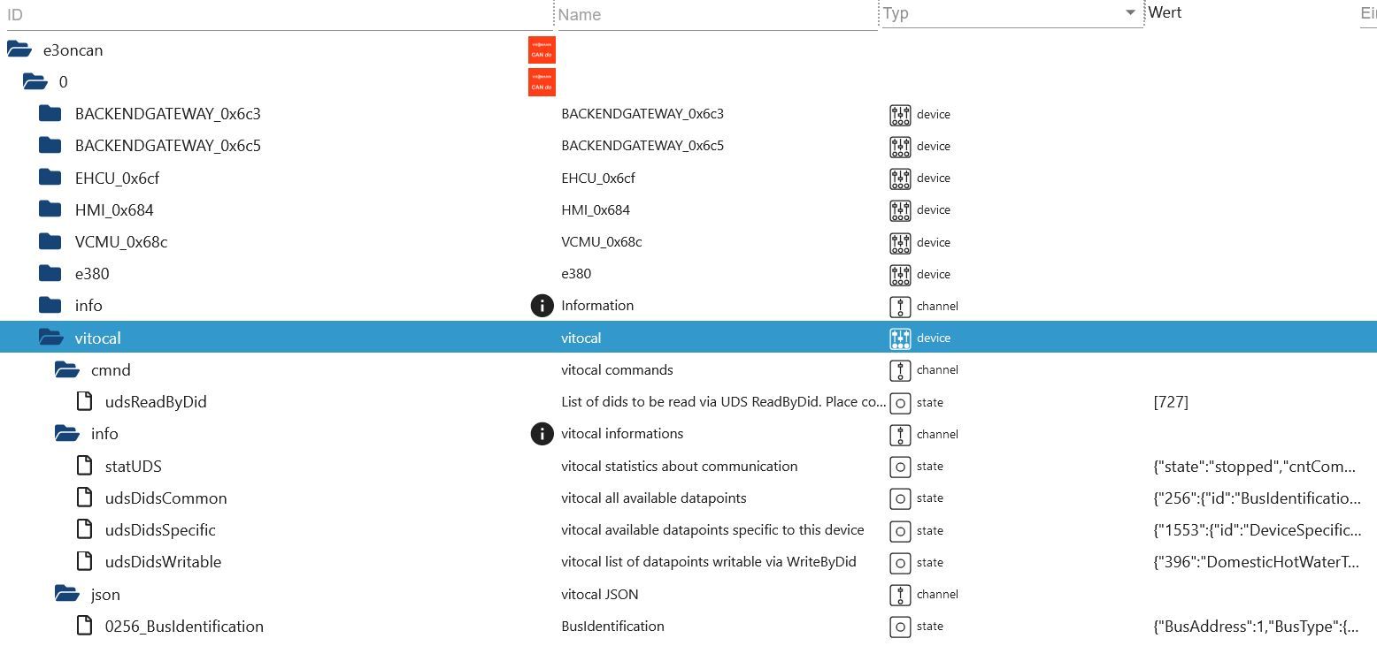

      Ein paar Screenshots
      _ F R 3 Replies Last reply Reply Quote 3

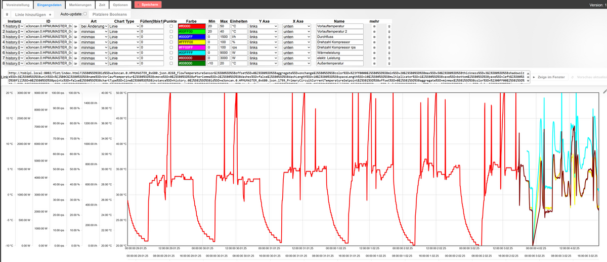

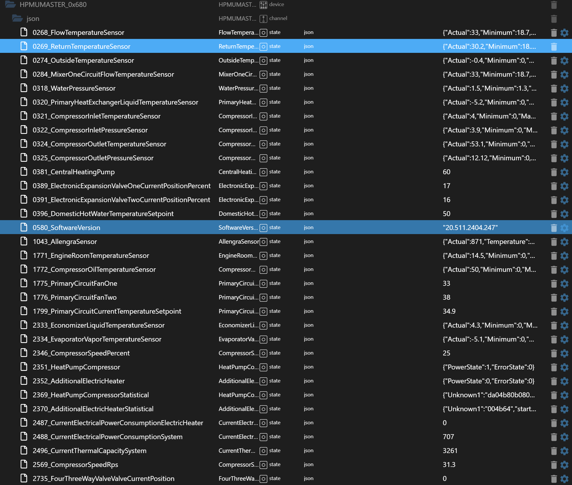

        Seit einem guten Tag archiviere ich folgende Datenpunkte, die ich per usb2can (Konverter von innomaker) von meiner Vitocal 250-a10 abgreife

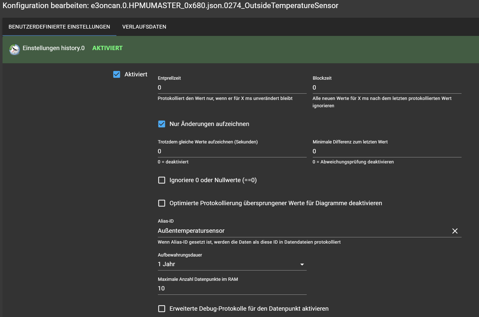

        Zum Archivieren habe ich folgende Einstellungen gewählt:
        Unter Verlaufsdaten ist auch zu sehen, dass eine Menge Daten im iobroker ankommen.
        Ich habe versucht mit den Adaptern echart oder flot (flot diagramme) die archvierten Daten als Diagramme darzustellen. In beiden Adaptern funktioniert das nur mit einem kleinen Teil der Datenpunkte. Ein Großteil erscheint nicht im Diagramm.
        Nachfolgend besielhaft ein Screenshot des Diagramms aus flot. 4 von 8 Datenpunkte werden nicht dargetellt.
        Beim roten Trend ist darüber hinaus ungewöhnlich, dass Daten angezeigt werde, bevor ich mit der Archivierung begonnen habe. Sobald der Datenpunkt archiviert wird, wird nichts mehr angezeigt^^
        Bei beiden Adapter fehlen die gleichen Datenpunkte.
        Mit den Optionen minmax, Instant - history.0 oder default, Änderung, Füllen, Punkte, Linie, Streudiagramm, Schritte etc. habe ich umfangreich rum gespielt ohne Änderungen bewirken zu können.
        Hat jemand eine Idee was ich machen kann, um alle Datenpunkte in Trends zu bekommen?

        • jrbwh
          jrbwh @_tobias_ last edited by
          @_tobias_ Deine Fragen betreffen ja die Visualisierung, speziell flot und eCharts. Das hat mit e3oncan nicht direkt was zu tun. Würde empfehlen, im Forum bei Visualisierung zu schauen. Vielleicht findest Du ja da ähnliche Themen. Oder Du stellst dort Deine Fragen.
          Wenn Daten in der Visualisierung scheinbar "verloren gehen", kann das an der Aggregation der Daten liegen. Schau Dir mal an, was bei flot im Tab Time bei Aggregate bzw. bei eCharts im Tab Time bei Step Time und Counts/Seconds eingestellt ist.

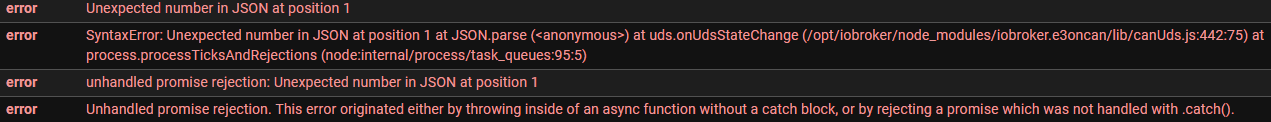

              @jrbwh Vielen Dank für Deinen Post, habe Deinen e3oncan gleich mal zu installieren versucht, bin aber leider an dieser Fehlermeldung gescheitert:
              Traceback (most recent call last): File "/opt/iobroker/node_modules/node-gyp/gyp/gyp_main.py", line 42, in <module> import gyp # noqa: E402 File "/opt/iobroker/node_modules/node-gyp/gyp/pylib/gyp/__init__.py", line 9, in <module> import gyp.input File "/opt/iobroker/node_modules/node-gyp/gyp/pylib/gyp/input.py", line 8, in <module> import gyp.common File "/opt/iobroker/node_modules/node-gyp/gyp/pylib/gyp/common.py", line 435 if CC := os.environ.get("CC_target") or os.environ.get("CC"): ^SyntaxError: invalid syntax
              gyp ERR! stack Error: `gyp` failed with exit code: 1gyp ERR! stack at ChildProcess.<anonymous> (/opt/iobroker/node_modules/node-gyp/lib/configure.js:317:18)gyp ERR! stack at ChildProcess.emit (node:events:514:28)gyp ERR! stack at ChildProcess._handle.onexit (node:internal/child_process:291:12)gyp ERR! System Linux 4.19.0-27-amd64gyp ERR! command "/usr/bin/node" "/opt/iobroker/node_modules/.bin/node-gyp" "rebuild"gyp ERR! cwd /opt/iobroker/node_modules/socketcangyp ERR! node -v v18.17.1gyp ERR! node-gyp -v v11.0.0gyp ERR! not ok
              npm error code 1npm error path /opt/iobroker/node_modules/socketcannpm error command failed
              npm error command sh -c node-gyp rebuild
              npm error A complete log of this run can be found in: /home/iobroker/.npm/_logs/2025-02-06T17_04_50_686Z-debug-0.log
              host.DellE6400 Cannot install MyHomeMyData/ioBroker.e3oncan: 1
              ERROR: Process exited with code 25
              Ich bereibe einen IoB v7.1.5 mit NPM 10.8.2 und Node.js 18.17.1; sollte also aktuell sein.
              Hast Du eine Idee, was da schief lief ?
              Gruß Flatlander.
              jrbwh Thomas Braun 2 Replies Last reply Reply Quote 0

                    Thomas Braun Most Active @Flatlander last edited by
                    @flatlander sagte in Test Adapter e3oncan - Viessmann E3 Serie einbinden:
                    Die Kombination sieht für mich nach krummer Installation aus.
                    Installier die empfohlene Version 20 von nodejs:
                    iob nodejs-update
                    nodejs@18 läuft ohnehin in wenigen Wochen aus.

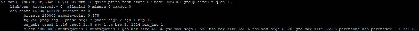

                              @raspican Dann sollten wir zuerst klären, ob der CAN-Bus überhaupt richtig aufgesetzt ist. Bist Du nach dieser Anleitung vorgegangen? Was liefert folgender Befehl im Terminal?
                              ip -details link show can0
                                RaspiCan @jrbwh last edited by RaspiCan
                                @jrbwh
                                Habe die einzelnen Schritte in die Kommandozeile kopiert und auf enter gedrückt, gemäß Anleitung.
                                jrbwh R 2 Replies Last reply Reply Quote 0
                                • jrbwh
                                  jrbwh @RaspiCan last edited by
                                  @raspican Ok, der CAN läuft nicht. Da steht state DOWN und can state STOPPED
                                  Ein funktionierender CAN liefert z.B. so was:
                                  3: can0: <NOARP,UP,LOWER_UP,ECHO> mtu 16 qdisc pfifo_fast state UP mode DEFAULT group default qlen 10
                                      link/can  promiscuity 0  allmulti 0 minmtu 0 maxmtu 0
                                      can state ERROR-ACTIVE restart-ms 0
                                            bitrate 250000 sample-point 0.875
                                            tq 250 prop-seg 6 phase-seg1 7 phase-seg2 2 sjw 1 brp 12
                                            gs_usb: tseg1 1..16 tseg2 1..8 sjw 1..4 brp 1..1024 brp_inc 1
                                            clock 48000000 numtxqueues 1 numrxqueues 1 gso_max_size 65536 gso_max_segs 65535 tso_max_size 65536 tso_max_segs 65535 gro_max_size 65536 parentbus usb parentdev
                                  Versuch mal ein sudo ip link set can0 up type can bitrate 250000 und dann nochmal ip -details link show can0
                                    RaspiCan @RaspiCan last edited by
                                    @raspican
                                    Hab nochmal alles auseinander und zusammen gesteckt und jetzt scheint es zu gehen.

                                      • jrbwh
                                        @raspican Ja, das sieht gut aus. Dann sollte jetzt auch e3oncan funktionieren.
