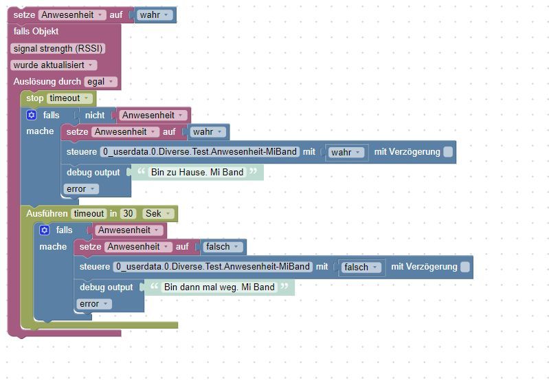

      Hab mal dieses Blocky :

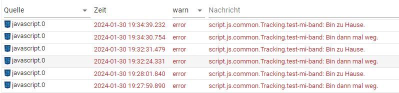

      Die Ausgabe in den Logs:
      Soweit funktioniert das ja wohl, wenn ich das Richtig verstehe.
      Aber warum Ändert sich der Datenpunkt nicht?
      Kann mir mal jemand lweiterhelfen?

          paul53 @Walter.O. last edited by
          @walter-o sagte: Aber warum Ändert sich der Datenpunkt nicht?
          Der Wert des Trigger-DP (RSSI) wird nicht ausgewertet.
          Walter.O. 1 Reply Last reply Reply Quote 1

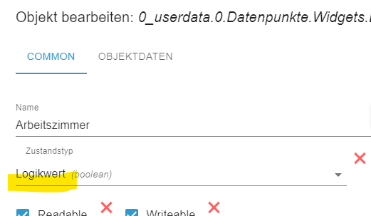

              @walter-o
              Schau mal (Stift hinter dem Datenpunkt) ob dieser wirklich auf "boolean" steht (Logikwert für wahr/falsch)
              und ändere das ggf. ab.
              Walter.O. 1 Reply Last reply Reply Quote 0
              • Walter.O.
                Walter.O. @wolfi913 last edited by Walter.O.
                @wolfi913
                So, der Zustands Typ stand auf Gemischt, habe ich auf Bolean Logigwert geändert.
                Ergebniss, keine Änderung bei True False

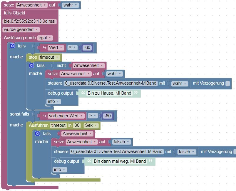

                  paul53 @Walter.O. last edited by paul53
                  @walter-o sagte: Ich gehe davon aus das der Trigger-DP (RSSI) ausgewertet wurde
                  Wo?
                  EDIT: Es sollte etwa so aussehen:
