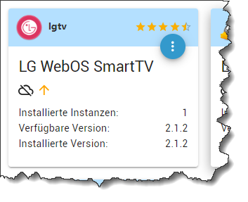

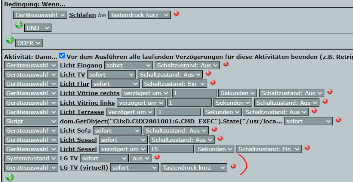

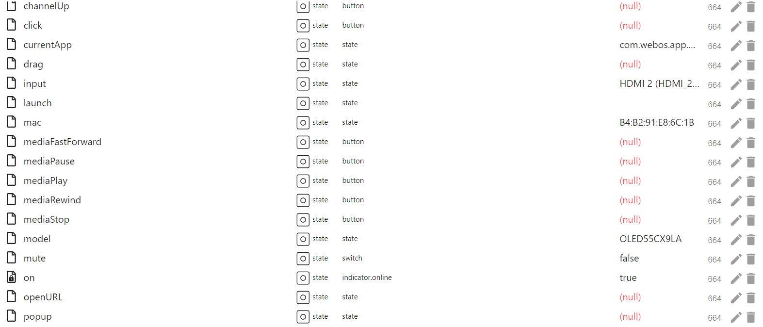

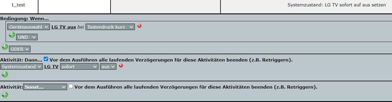

      ich möchte auf Tastendruck und in Programmen meinen LG TV (OLED55CX9LA) ein- bzw. ausschalten. Bisher habe ich das über das LG Addon (viewtopic.php?t=35616) gemacht. Leider funktioniert das nach einem Update nicht mehr. Ich habe das Problem auch schon in dem o.g. Thread gepostet aber leider keine Rückmeldung erhalten.
      Nun war mein Plan das Ganze über den ioBroker zu erledigen. Ich habe dazu diverse Threads gelesen und auch verschiedene Ansätze getestet. Wie z.B.RedMatic und IOBroker Simple API. Allerdings ohne Erfolg bzw. ich bekomme das nicht hin.
      Kann mir jemand einen Tipp geben, wie ich das lösen kann? Mir ist dabei egal, ob das Schalten über den ioBroker oder direkt über die Homematic erfolgt.
      Zur Info, ich habe Homematic und den ioBroker auf einen Pi 4 laufen.
      Danke und Gruß
      Christian

                Das Addon habe ich installiert und funktioniert auch. Allerdings kann ich damit nur direkt über den iobroker umschalten. Ich möchte, dass die Homematic den iobroker steuert.

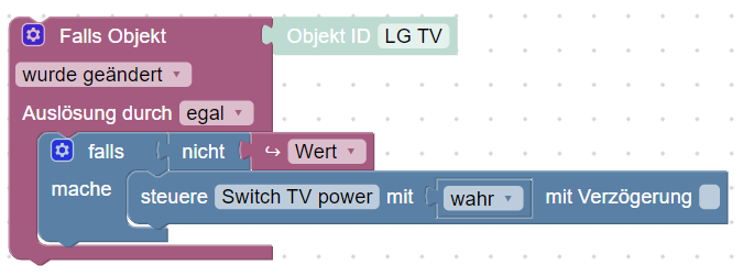

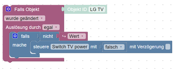

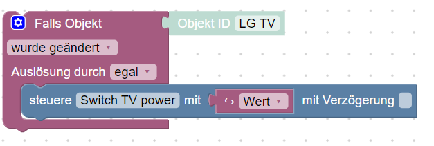

                  Homoran Global Moderator Administrators @spaddel last edited by
                  @spaddel sagte in LG TV schalten direkt oder über iobroker:
                  dann mach das!
                  setz eine SysVar auf true/false und lass in iobroker ein miniscript davon triggern, das dann die gewünschte im LG Adapter auslöst

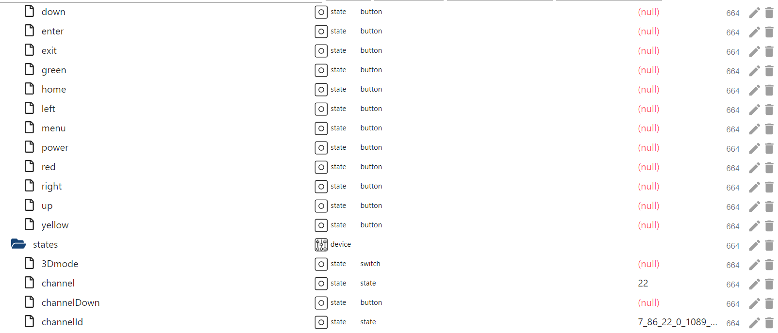

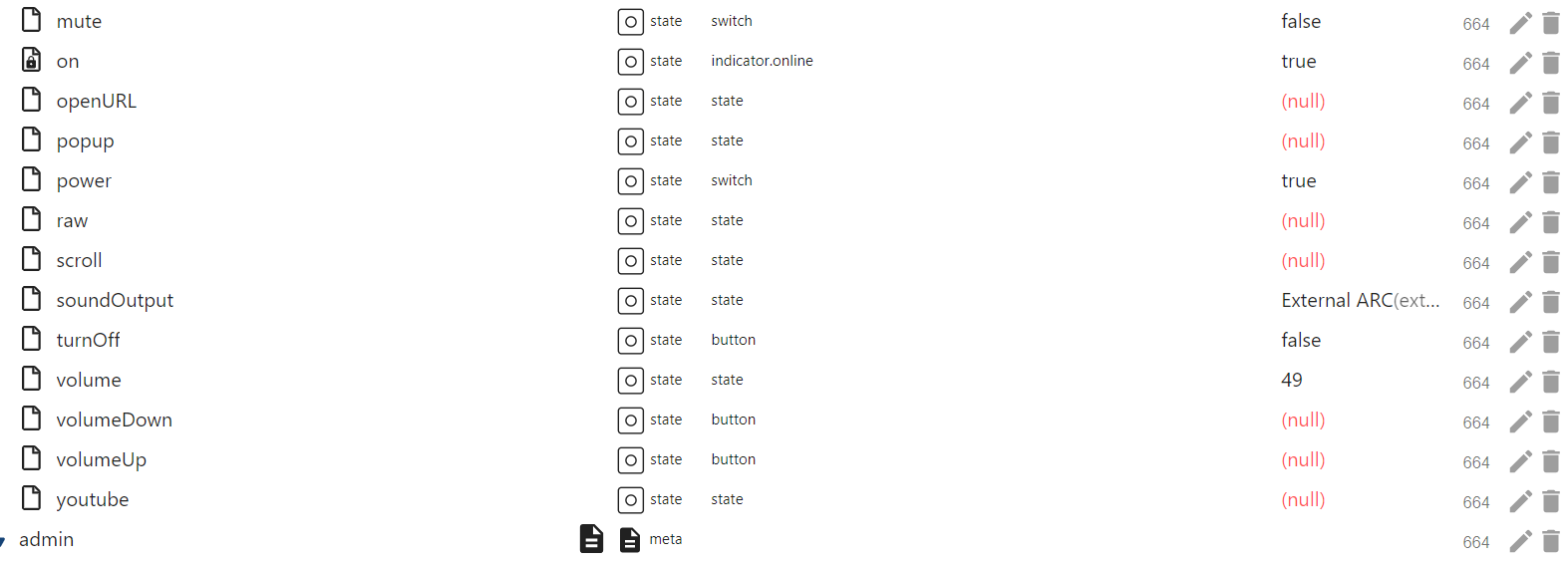

                      Ich versuche noch mal etwas Licht ins Dunkle bringen. Da das Homematic Addon nicht mehr funktioniert, war mein Ansatz, dass die Homematic irgendwie das LG Addon auf dem ioBroker ansteuert und ich so den Fernseher ausschalten kann. Da ich irgendwo gelesen habe, dass man das z.B. mit Simple API machen kann, habe ich das addon installiert. Ich bekomme es aber nicht hin, dass die Homematic die Befehle ausführt. Wenn ich über den Browser Befehle an das ioBroker addon sende, funktioniert.

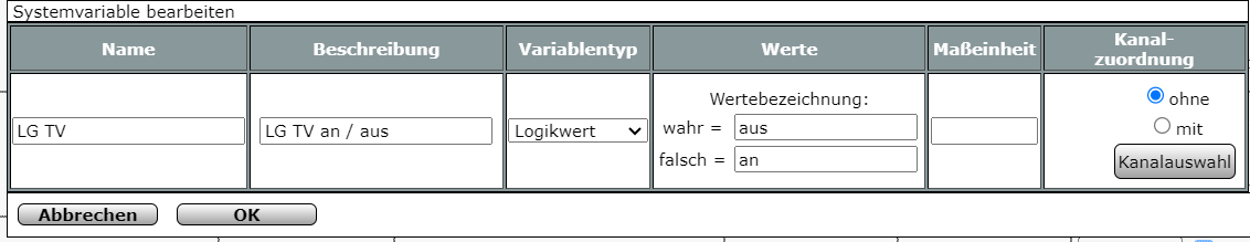

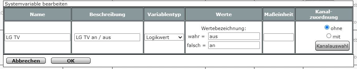

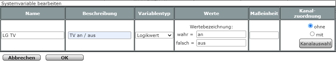

                                      Genauso ist es. Ich bin aber auch offen für andere Lösungen. So lange das über ein Programm in der Homematic realisiert werden kann.
                                      Die Vorgehensweise hat @Homoran ja bereits skizziert:

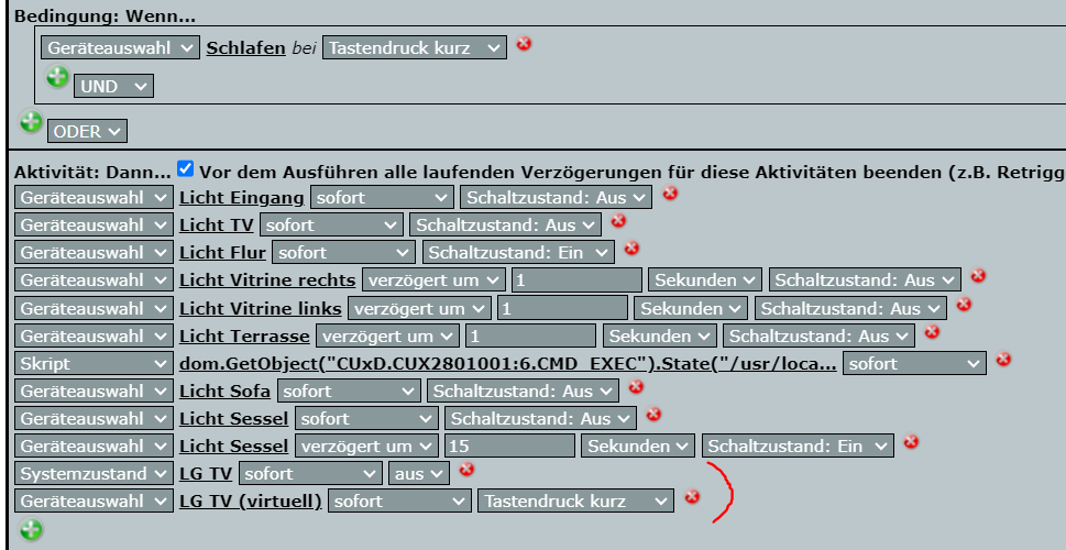

                                      Du legst Dir in Homematic (CCU?) eine Variable an. Die kannst Du dort schalten.
                                      Eigentlich brauchst Du wohl eher 2 ... eine für "Programm +" und eine für "Programm -".

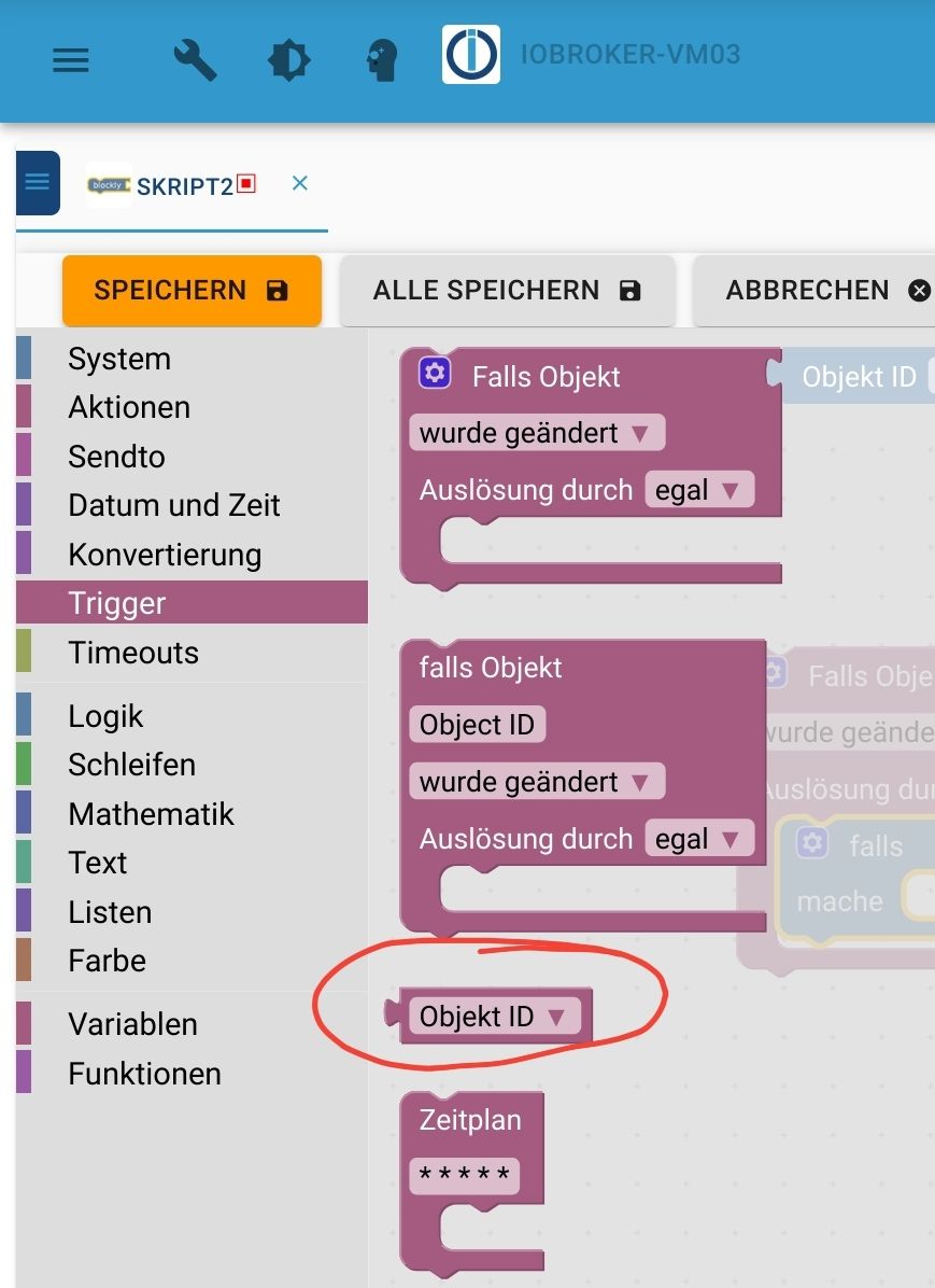

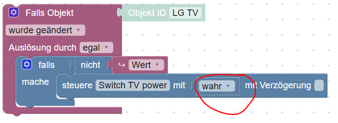

                                      Im ioBroker reagierst Du dann mit einem Script (JS oder Blockly) auf deren Veränderung und steuerst dann den LG-Adapter.
                                      Edit
                                      Wobei ich persönlich eher den umgekehrten Weg gehe.
                                      Gesteuert wird über den ioBroker (genauer: Vis) und wenn nötig wird dann über den HM-Adapter die CCU gesteuert.
                                        spaddel @Homoran last edited by
                                        @homoran Das mag für dich verständlich sein aber ich muss dazu erstmal etwas nachforschen, was genau du meinst. Das fängt damit an, wo muss ich die Variable setzen Homematic oder ioBroker. Ich bin kein Profi in diesem Themen.

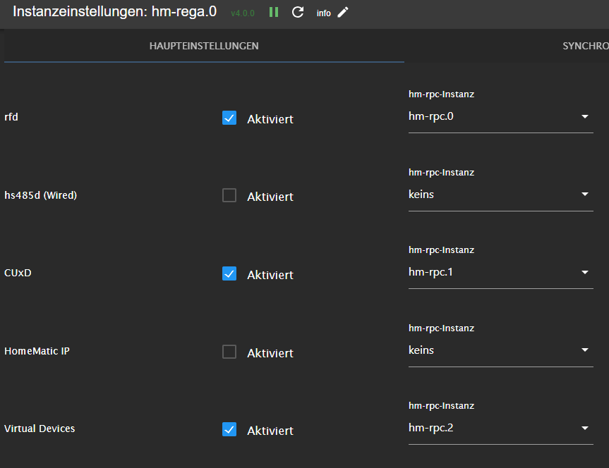

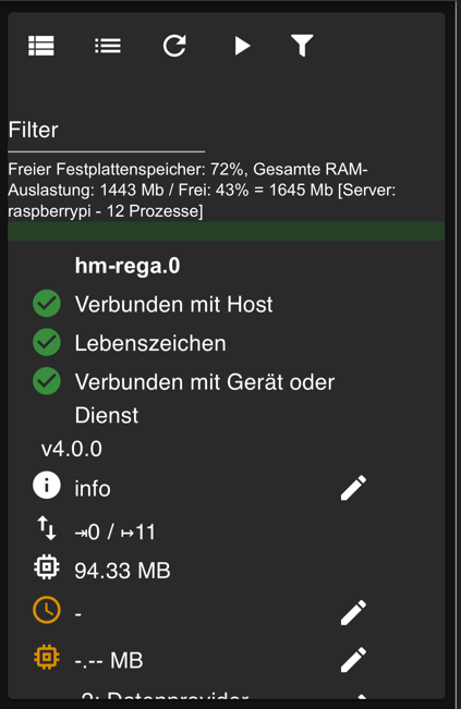

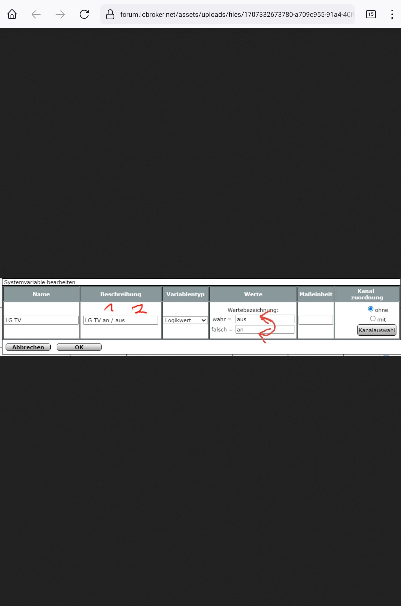

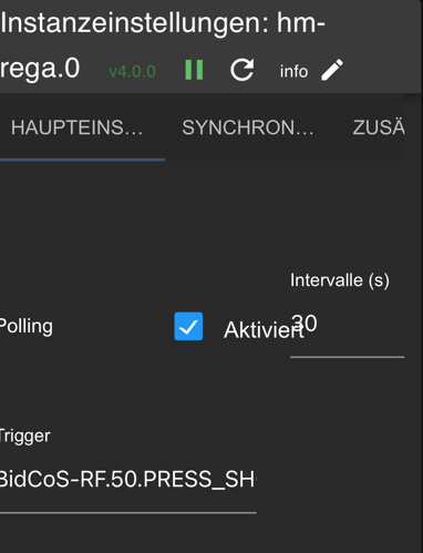

                                          • Codierknecht
                                            Codierknecht Developer Most Active @spaddel last edited by Codierknecht
                                            @spaddel

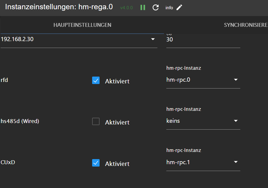

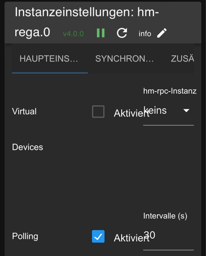

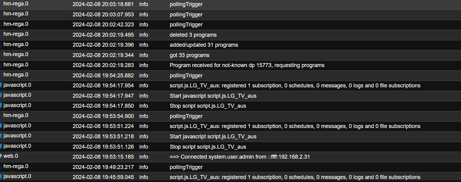

                                            Homematic Web UI => "Einstellungen" => Systemvariable.
                                            Die tauchen dann im ioBroker in hm-rega auf und darauf kann man Trigger setzen.
