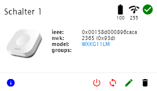

      ich habe den Taster Aqara WXKG11LM mittels Zigbee Plugin V1.10.1 eingebunden.
      Einfach-Klicks und Doppel-Klicks kommen im Baum nicht an. Ein "Hold" Klick kommt hingegen an.
      Wie in Beitrag https://forum.iobroker.net/topic/42821/aqara-wxkg06lm beschrieben, habe ich für den Button bereits die "Ausschließen" Funktion genutzt, leider ohne Erfolg. Adapter wurde bereits mehrfach neu gestartet.

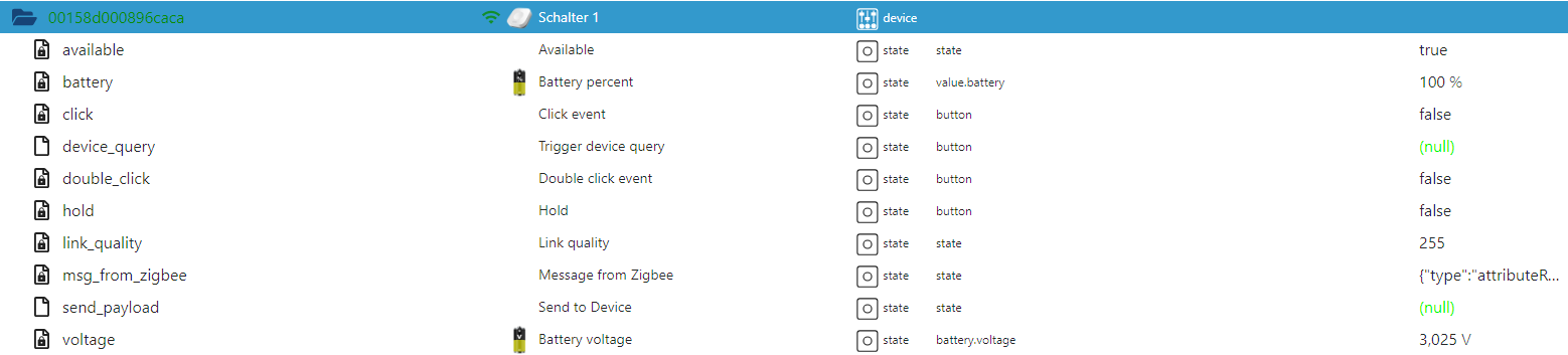

      Mein Objektbaum sieht wie folgt aus:

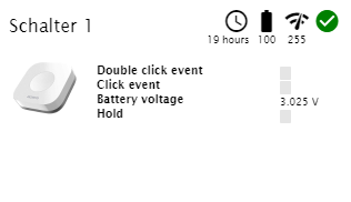

      Kachel des Adapters (hier werden Einfach- und Doppelklicks angezeigt):
      Habt ihr eine Idee, wie man Einfach- und Doppel-Klick Events zum laufen bekommt?
      Danke für eure Unterstützung!

          Radi @Joe 0 last edited by
          @joe-0 Für mich sieht das in deinem Objektbaum so aus, als hätte er den Einfach-Klick erkannt. Schau dir mal den Zeitstempel des false an. Das Doppel-Klicken scheint dir wirklich nicht gelungen zu sein. Das muss ziemlich schnell hintereinander erfolgen. Bei mir funktioniert der Taster recht zuverlässig.
                @ilovegym , @Radi , @Ro75 Vielen Dank für eure Tipps.
                Die Zeitstempel aktualisieren sich nun sowohl für dein Einfach- wie auch für den Doppelklick. Allerdings bleiben die Werte durchgehend auf false und werden nicht kurz true. Beim "Hold" Klick hingegen sehe ich, dass der Wert für ca 1 Sekunde korrekt auf true springt.
                In der Adapterkonfiguration kommen die Events an. Als Beispiel hier das Einfach Klick Event:
                Habt ihr noch irgendwelche Ideen an was es liegen könnte?

                  @joe-0 sagte in Aqara WXKG11LM:
                  Das wirst du auch so nicht sehen - geht zu schnell. Wenn du die DP mit einem Blockly oder auch JS abfragst, dann siehst du auch was. Aber in der Kachel sollte es kurz sichtbar sein.
                  Ro75.
                  • DJMarc75
                    DJMarc75 @Joe 0 last edited by
                    und das siehst Du mit bloßem Auge ?
                    Historisiere doch die beiden DP und schau dann nach ob das wirklich so ist 😉
                      Joe 0 @DJMarc75 last edited by
                      @djmarc75 , @Ro75 Vielen Dank für eure Tipps! Es lag wirklich nur daran, dass der Wert im Objektbaum nicht sichtbar auf true visualisiert wird, weil der Impuls zu kurz ist. Im Blocky-Skript funktioniert es.
