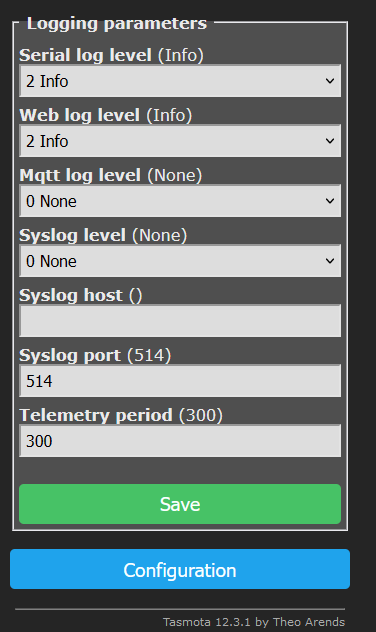

                                    wie kann ich denn das Sendeintervall im Tasmota-Lesekopf anpassen?
                                    Nach einigem Gefummel hab ich meinen Lesekopf mit dem Sonoff-Adapter am Laufen, aber das Aktualisierungsintervall steht wohl momentan bei 5min. Da ich mit dem Lesekopf mittel- bis langfristig eine Nulleinspeisung realisieren wollte, ist das doch etwas lang.

                                      ag @T-147 last edited by ag
                                      @t-147
                                      Unter Logging Einstellungen im Tasmota.
                                      Telemetry Period

                                            T-147 @ag last edited by T-147
                                            @ag
                                            Besten Dank, genau das Setting hab ich gesucht. 👍
                                            Hab ich bisher vollkommen übersehen.
                                            Da probier ich mal mit verschiedenen Settings und schaue, was der ESP32 im Lesekopf für einen Traffic damit erzeugt.
                                            Das müsste man ja durch entfernen verschiedener "unnötiger" Datenpunkte im Tasmota-Skript auch beeinflussen können.
                                            Auf dem Tasmota-UI wird teilweise im Sekundentakt aktualisiert, insofern sollte da was machbar sein.
