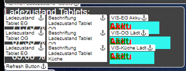

                  Hast du ne Erklärung dafür was hier passiert?
                  Irgendwie glingt es mir nicht alle Widgets in eine Reihe zu bekommen.

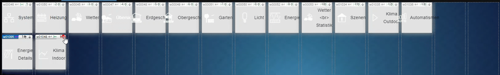

                  Da das ja mein Menü ist frage ich mich wie ich das auf allen Seiten responsive anzeigen lassen kann.

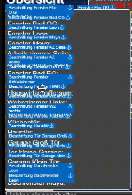

                          @markusk Ich habe mehrere Widgets zu Gruppen zusammen gefasst und diese bekomme ich in keine Spalte, auch das erneute Zusammenfassen geht so gut wie nicht. Habe ich die z.B. die ersten 10 ausgewählt und klicke dann auf Nummer 11 sind plötzlich alle wieder deselektiert.
                          Mal sehen was das ein oder andere Upgrade noch bringt und ob es Irgendwann mal eine Doku oder YT Video dazu gibt.
                          Vielleicht liegt mein Problem aber auch am Import des VIS1 Projektes. Bin Schon kurz davor alles zu löschen aber wenn ich dann bedenke wieviele Stunden da drin stecken.... 😞
                          Hier kann ich z.B. keine Gruppierung mehr machen:
