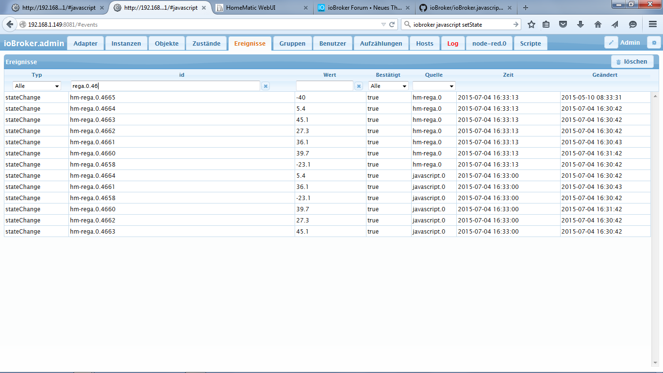

      ich versuche mit
      setState('hm-rega.0.4664,parseFloat(val),true);
      den Wert einer Systemvariable auf der CCU2 zu setzen. Im Log steht der aktuelle Wert der Systemvariable. Leider wird der neue Wert nicht angenommen.(siehe Bild)
      der Variable val steht ein String einer Zahl.
      Warum ist das so?
      lg
      Andi

            Hallo Andi,
            @Sandomor:
            ch versuche mit
            den Wert einer Systemvariable auf der CCU2 zu setzen. `
            welchen Wert soll denn die Variable 'hm-rega.0.4664' erhalten? Den Wert aus val oder den Wert true?
            Versuch mal, val einen anderen Namen zu geben (zB Wert) und dann so
            setState('hm-rega.0.4664',parseFloat(Wert.val));
            oder
            setState('hm-rega.0.4664',true);
            Oder habe ich das was falsch verstanden?
            Pix
              Sandomor last edited by
              Der Wert der in der Variable val drinsteht - in dieser steht ein String daher die Funktion - parseFloat. Werde ich morgen Vormittag versuchen …
