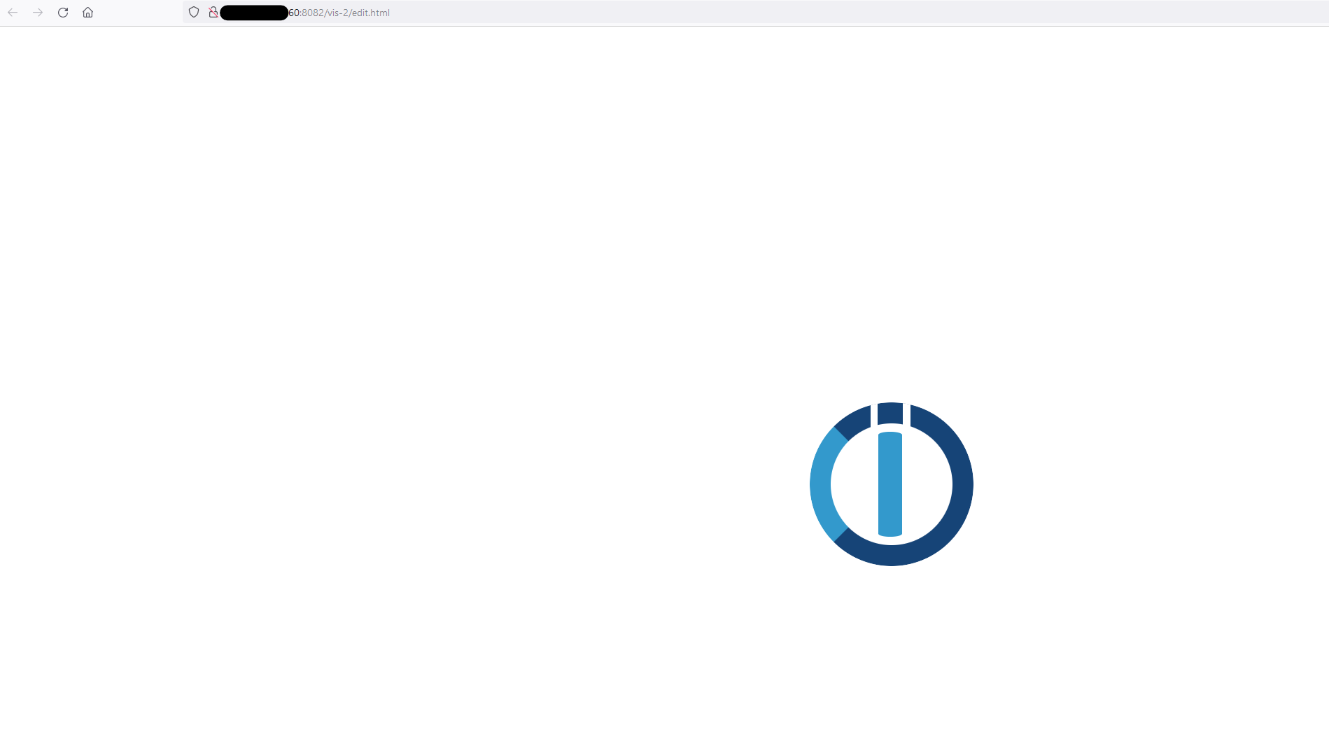

      ich habe das Problem, dass ich nicht auf den neuen Editor VIS 2.0 zugreifen kann. Es dreht sich die ganze Zeit das iobroker Logo. 😞
      Fehlt mir noch ein Adapter oder was mache ich falsch?

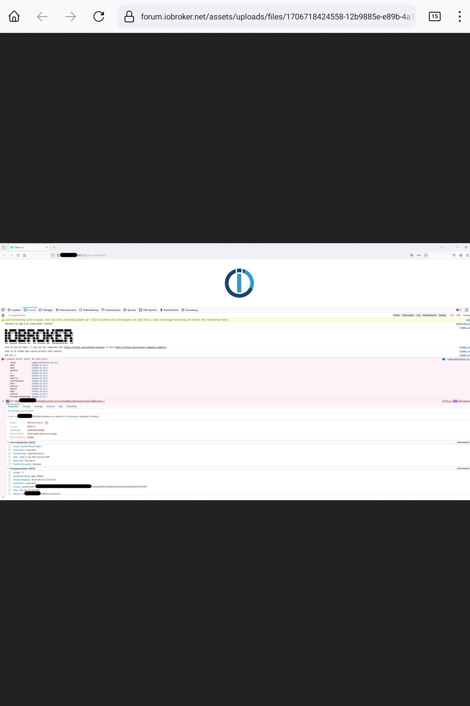

        @schokkko sagte in VIS2 Probleme beim Zugriff auf den Editor:
        du zeigst weder das log, noch die Meldung in der Browserkonsole

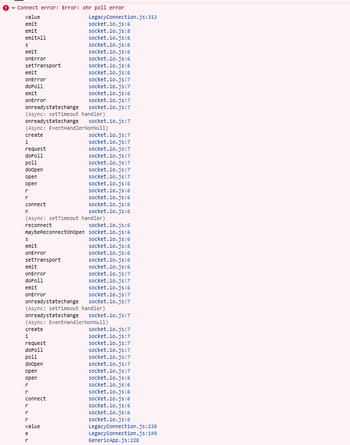

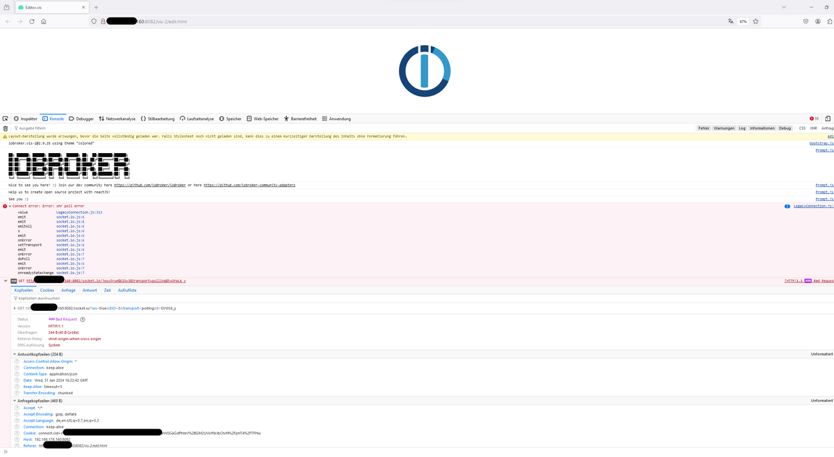

          Ist daraus etwas zu erkennen?
          Im Log steht nichts!

              war die Logstufe der Instanz auch wirklich auf debug gestellt?
              warum muss es immer ein Supercinemascope Widescreen 8k Screenshot sein?
              was soll man da erkennen?

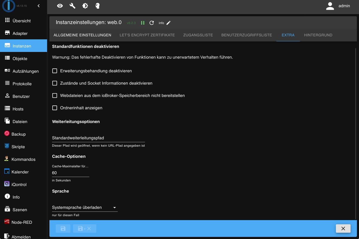

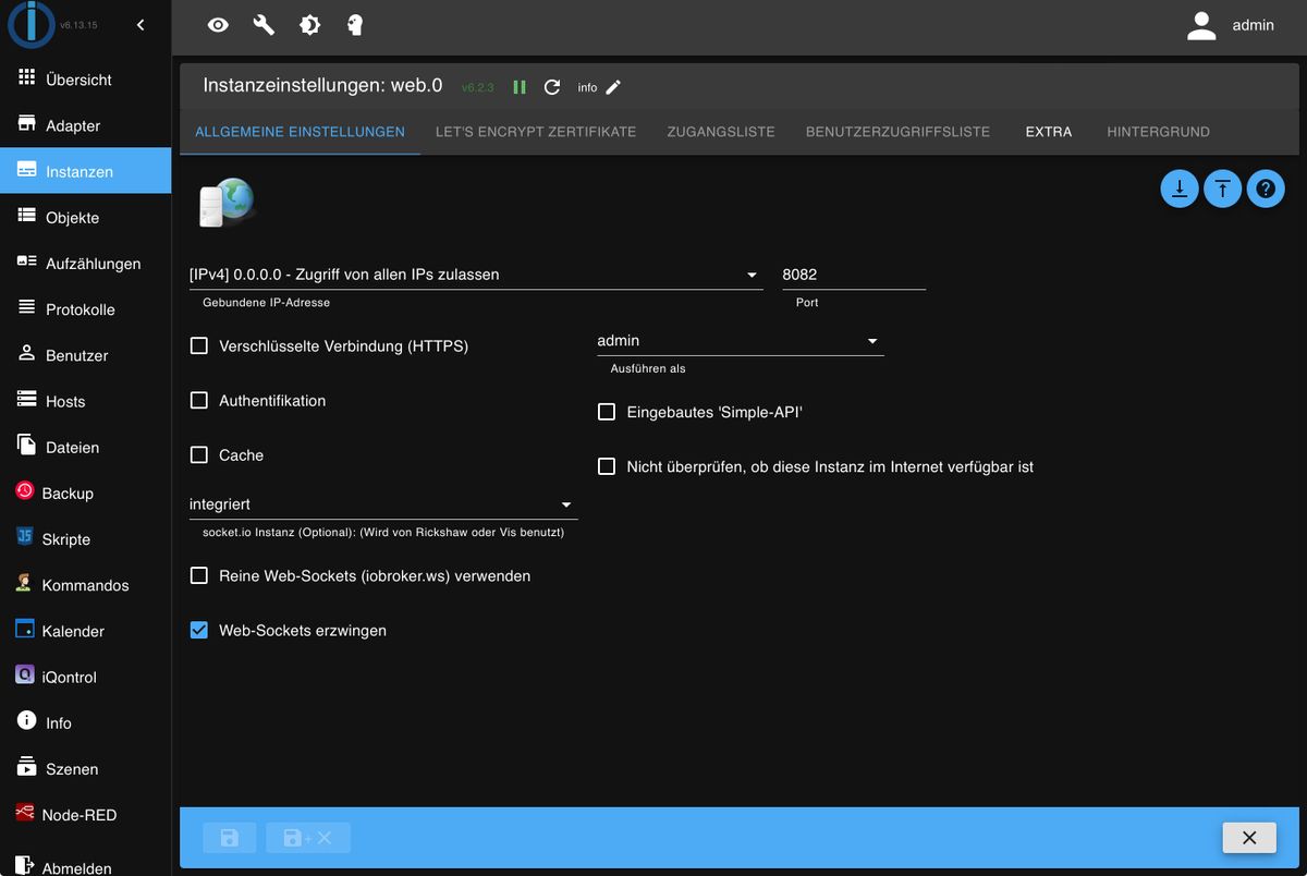

                    @schokkko poste mal bitte einen screenshot von den Einstellungen vom web Adapter und die Langfassung von iob diag

                      @feuersturm said in VIS2 Probleme beim Zugriff auf den Editor:

                        Setz bitte mal im web Adapter die Option "Reine Websockets verwenden"
                          @schokkko Tipp auf der Konsole einmal den folgenden Befehl ein. Du bekommst dann zuerste die Langfassunge (diese bitte hier kopieren) und eine Kurzzusammenfassung nach einem Tastendruck.
                          iob diag
                          Jetzt funktioniert es, vielen Dank deine Hilfe.
