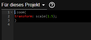

        @ulli-0
        Vielleicht per CSS über transform: scale(2)?
        U 1 Reply Last reply Reply Quote 1
        • U
          Ulli 0 @Codierknecht last edited by Ulli 0
          @codierknecht
          Vielen vielen Dank - mein erstes Mal, dass ich überhaupt mit dem CSS-Reiter was gemacht habe - hat sofort funktioniert - Danke nochmal ! 🙂
