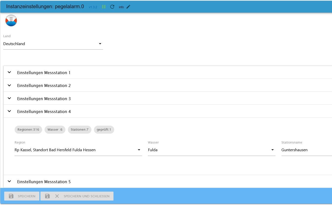

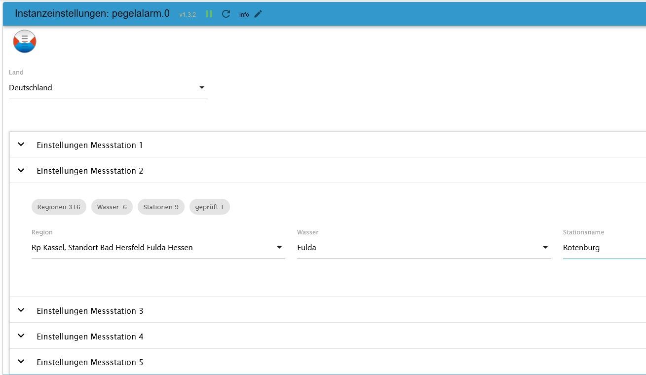

      Ich habe seit einiger Zeit Probleme mit der Anzeige von zwei Stationen.
      Habe den Adapter gelöscht und neu installiert mit dem gleichen Ergebnis.
      Das Problem trat nach einem Versionswechsel auf. Früher habe ich als Region "Hessen" eingegeben. Wenn ich das jetzt tue ist der Fluss Fulda nicht mehr aufgelistet. Meine jetzige Version ist V1.3.2.
      Kann mir jemand sagen, woran das liegt?

          @tontechniker sagte in Pegelalarm zeigt Stationen nicht an:
          Versuche mal, die Region auf "Wsv Fulda Hessen" zu setzen. Ich denke mal, da hat sich die Zuordnung geändert?

              Tontechniker @Marc Berg last edited by
              @marc-berg Danke, das hat geholfen! Das Problem ist, dass diese Orte auch unter der anderen Bezeichnung vorhanden sind!
