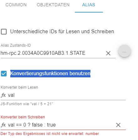

      Wie lege ich hier einen Alias richtig an, der bei (geschlossen|0) false und bei (geöffnet|1) true schreibt.
      Habe einen Alias als Typ Boolean mit Konvertierungsfunktion "val == 0 ? false : true" angelegt.
      Bekomme aber angezeigt, das number erwartet wird ?

        val == 1
        Liefert bei 1 ein true und in allen anderen Fällen false.
        Da aber numerische Werte eigentlich auch implizit in Boolean konvertiert werden sollten, müsste das auch komplett ohne Konvertierung funktionieren.
        Agrippinenser 1 Reply Last reply Reply Quote 0
          paul53 @Agrippinenser last edited by
          @agrippinenser sagte: Alias als Typ Boolean mit Konvertierungsfunktion "val == 0 ? false : true" angelegt.
          Es ist keine Konvertierungsfunktion erforderlich, da beim Lesen automatisch konvertiert wird.
          @agrippinenser sagte in Alias zu HM-IP Fensterkontakt anlegen:
          Du hast die Konvertierung bei "Schreiben" eingetragen!

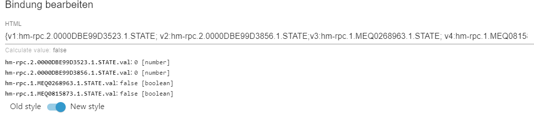

            Ich habe allerdings mit VIS-2 und den HM-IP Alias ein Problem:
            Erstelle ich ein Binding mit HM-RPC Objekten, dann wird dieses korrekt ausgewertet - auch wie im Beispiel zu sehen mit verschiedenen Datentypen. Da kann man nicht meckern 🙂
            49be4abb-4f38-4a98-87e9-99f78b3ba7bb-image.png ![0_1706789015934_fa0ce475-bcc5-47c1-b44f-7251dbe70d47-image.png](Lade 100% hoch)
            Erstelle ich gleiches Binding mit entsprechenden Alias Boolean Objekten, dann wird das Binding von vis-2 nicht ausgewertet.

              @paul53 sagte in Alias zu HM-IP Fensterkontakt anlegen:
              Danke Paul, gibt es da vielleicht einen "Merksatz" damit ich das endlich in den Kopf bekomme 🙂
