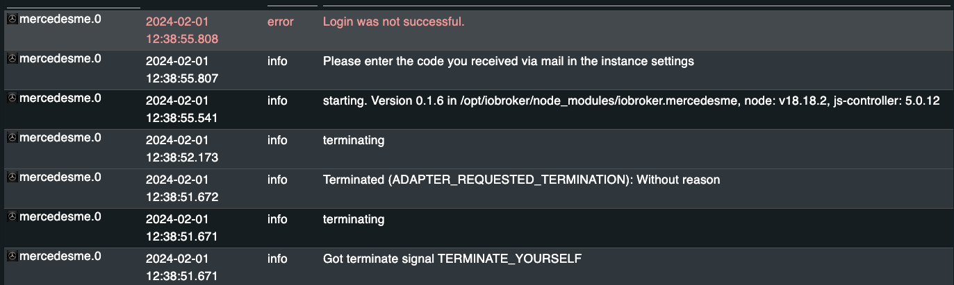

      hat hier jemand Erfahrung mit dem MercedesMe Adapter.
      Habe die Version v0.1.6 installiert und wie beschriebenin der Instanz die MercedesMe-email Adresse eingegeben und die Instanz neugestartet.
      Leider erhalte ich keine Mail mit dem Zugangscode.
      Was mache ich falsch? Hat hier jemand eine Idee?
      Danke:)

        @stef563 Deine Angaben zu JS Controller passen nicht zu dem was im Log (der Briefmarke) steht.
        Logs bitte als Text in Code Tags Posten.
        Loggen in der Instanz mal Debug stellen.
        Stimmt die Mail sicher? Kein Tippfehler oder leerzeichen davor oder am Ende?
        Wenn du wirklich noch JS 5.0.12 laufen hast ist dein System möglicherweise auch zu alt für den Adapter.
        iob diag
        auch mal zeigen.

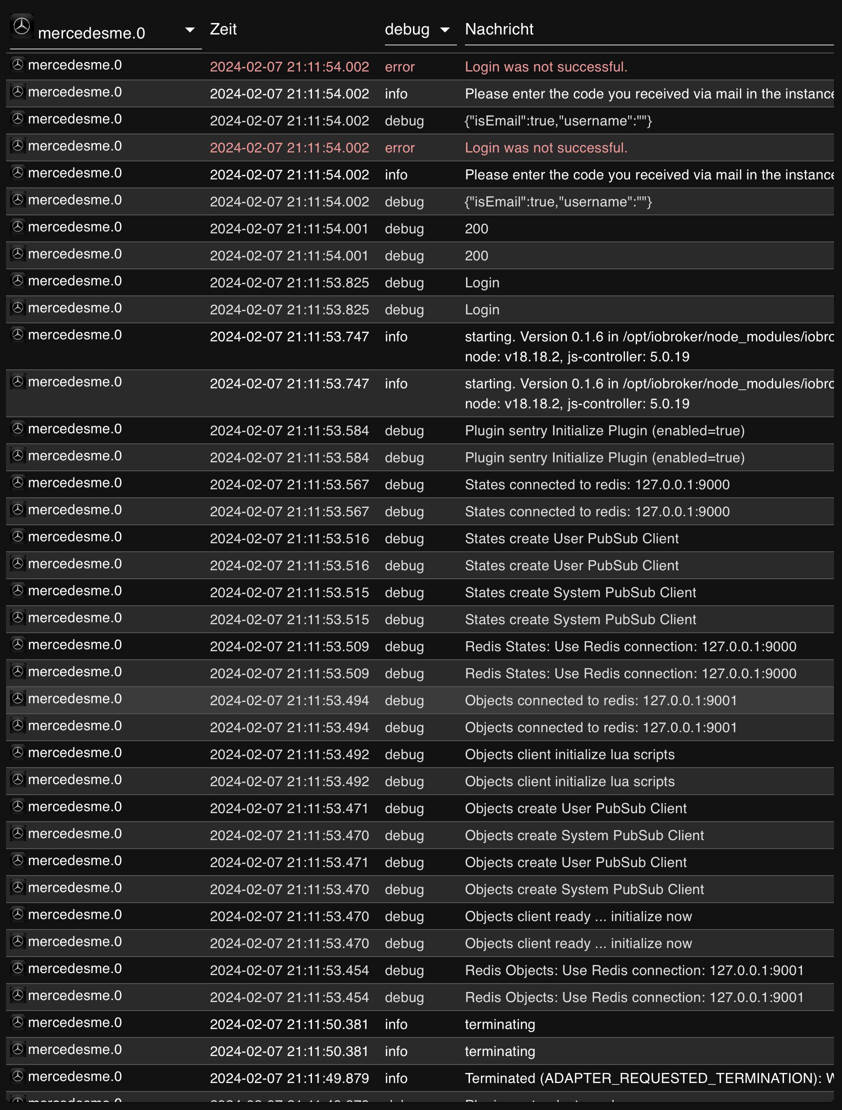

                  Debug log leider nur als Screenshot. Ich hab’s noch nicht geschafft dies in ein Textfile zu importieren.
                  • wendy2702
                    wendy2702 @Stef563 last edited by
                    @stef563 sorry. Damit kann ich auf dem Handy nichts anfangen.
                      Stef563 @wendy2702 last edited by Homoran
                      @wendy2702 Hier das log nochmal als Textdatei. Ich hoffe das ist so o.k.?
                      Vielen Dank für die Hilfe:)
