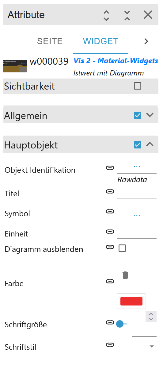

            australien @maloross last edited by
            @maloross diese sind installiert, nur gibt es da nur mehr den "nomalen" Chart, keine mehr aus json.
            oder weißt du wo ich hier den json DP eintagen kann?

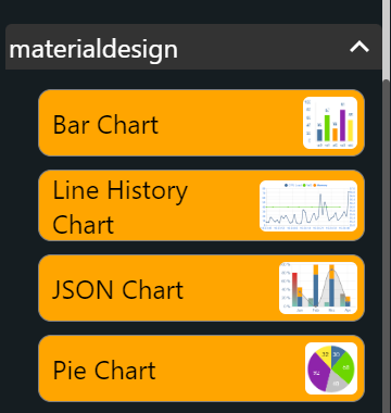

              @australien oh sorry! da gibt es noch weitere Adapter, einer davon bietet verschiedene Charts an, sieht bei mir im Editor so aus:

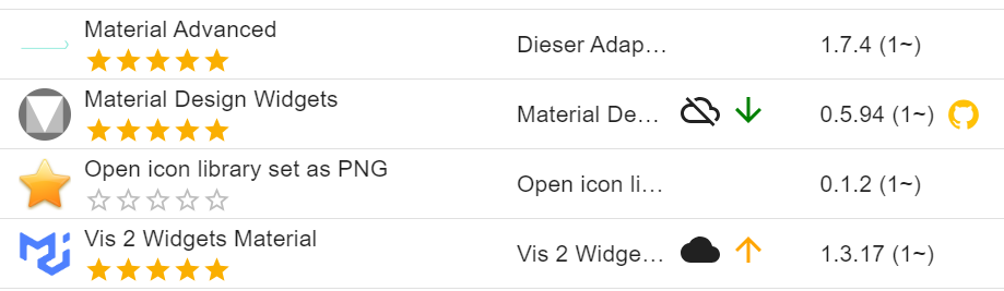

              Installiert habe ich folgende Adapter:
              Ein Adapter lässt sich über die "Katze" installieren und ist wohl noch nicht im stable.
