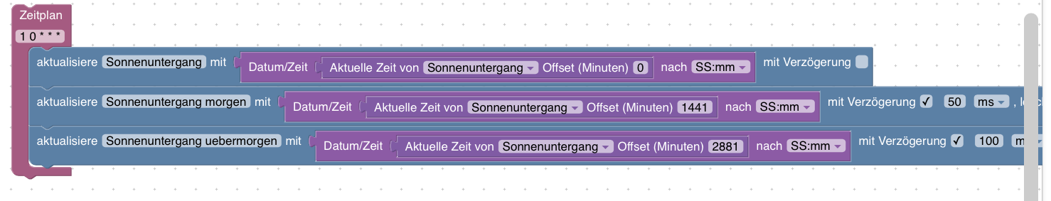

      ich versuche mich gerade daran, den Sonnenuntergang von drei aufeinander folgenden Tagen (heute, morgen, übermorgen) in drei Datenpunkte eintragen zu lassen. Mein Script sieht bisher so aus
      Für mich sieht das logisch aus. Es werden aber die falschen Zeiten eingetragen. Laut Google müsste folgendes eingetragen werden:

      Habe ich einen einen Gedankenfehler im Script?

          @stefan341 sagte in Sonnenuntergang berechnen:
          Ja. Es wird zur heutigen Sonnuntergangszeit einfach der Offset hinzugerechnet. 24 Stunden sind 1440 Minuten. Da du 1441 Minuten hinzurechnest, kommt eben eine Minute gegenüber heute dazu.

            @stefan341
            Das geht mit Blockly m.W.n. nicht.
            Du musst ja nicht "Aktuelle Zeit von Sonnenuntergang" nehmen, sondern den Sonnenuntergang von morgen und übermorgen. Das geht nur mit JS.
            Wie @Dr-Bakterius schon schrieb, rechnest Du ja einfach nur fix 24 bzw. 48 Stunden auf den heutigen SU.
                  Das Script läuft jeden Tag um 0:01Uhr. Wenn ich jetzt 24h weiter gehe, bin ich beim darauffolgenden Tag um 0:01Uhr. In meinem Fall gebe ich dann eine Minute dazu. Eigentlich dürfte es doch egal sein zu welcher Zeit ich den Sonnenuntergang abfrage, so lange ich im gleichen Tag bleibe oder?

                          • Dr. Bakterius
                            Dr. Bakterius Most Active @Stefan341 last edited by
                            Du bist aber immer im Heute. Da kannst noch soviel dazurechnen, es wird immer vom heutigen Sonnenuntergang weg gerechnet. Sieh dir mal den Baustein an. Da steht 'aktuelle Zeit von'. Und aktuell ist in diesem Fall eben heute. Wenn man einige Minuten früher oder später eine Aktion durchführen möchte, verwendet man den Offset. Ich verwende das um die Rollläden 15 Minuten nach Sonnenuntergang zu schließen bzw. 15 Minuten vor Sonnenaufgang zu öffnen.
