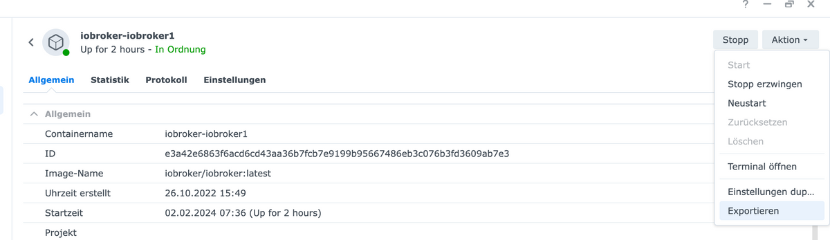

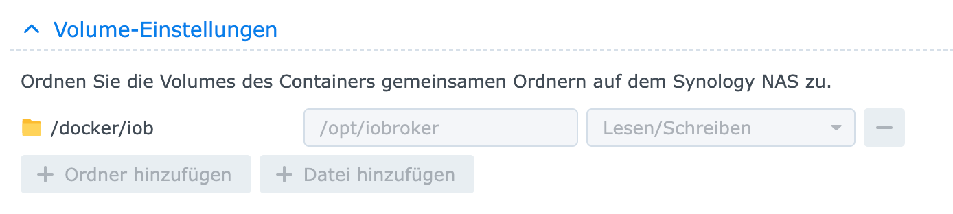

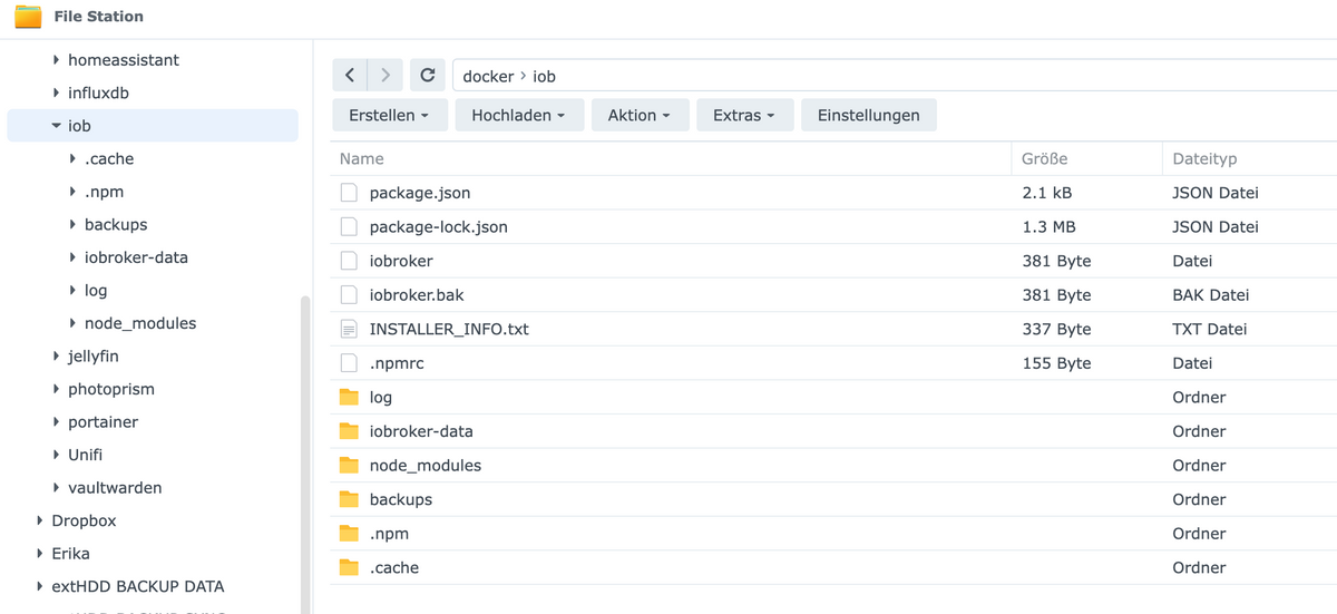

            • Humidor
              Humidor @Codierknecht last edited by
              @codierknecht danke dir!
              ist das korrekt auf extern gemounted?

                @humidor
                Ja. Deine Daten liegen damit ja auf der Synology und nicht im Container.
                Du kannst den Container also wegwerfen und einfach einen neuen erzeugen.
                Wenn der dann gestartet wird, dauert's aber 'ne ganze Weile bis alles wieder am Start ist, da der ioBroker beim ersten Start dann alle benötigten Adapter installiert.
                Also nicht ungeduldig werden.
                Und zur Not hat man natürlich immer ein aktuelles Backup in der Hinterhand 😉
