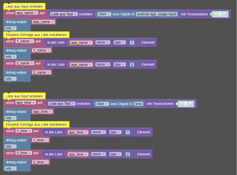

              @homoran aktuell sieht mein Blockly so aus:
              Ich hätte am Ende gerne, dass automatisch Objekte anhand der App Namen auf der Liste erzeugt werden und die dazugehörige Nutzungszeit als Wert in den Datenpunkt geschrieben wird. Die App Namen und Nutzungszeit Listen werden alle 5 Minuten von meinem Android aktualisiert und an iobroker übermittelt. Um das ganze dann auch noch schön darzustellen, möchte ich die Werte an InfluxDB übergeben und mit Grafana visualisieren.

                  @el-lutschi sagte in Wert von Dateien / Objekten splitten:
                  sieht doch schon mal gut aus.
                  Das könnte man wahrscheinlich mit Schleifen deutlich vereinfachen. Ich bin nicht man 😁
                  jetzt müsste man "nur" noch die Appnamen identifizieren um den zugehörigen Wert in drn entsprechenden Datenpunkt zu schreiben.
                  der wird dann geloggt

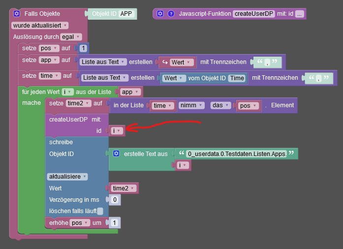

                              So funktioniert es wenn der DP Apps als zweites quasi ankommen würde, auf diesen wird in meinem Beispiel getriggert:
                              Funktion:
                              createState('0_userdata.0.Testdaten.Listen.Apps.' + id);
                              Im Bild der rote Pfeil bedeutet dass Du dort die Attribute per "erstelle Text aus" Block den jeweiligen Datenpunkt detailiert (Namen, Typ, usw) anlegen kannst - musst Du aber für Dich selbst entscheiden 😉
                              edit: Blocklybild getauscht 😉
                                Homoran Global Moderator Administrators @DJMarc75 last edited by
                                @djmarc75 sagte in Wert von Dateien / Objekten splitten:
                                ohne roten Pfeil? 😉
                                DJMarc75 1 Reply Last reply Reply Quote 1
                                • DJMarc75
                                  DJMarc75 @Homoran last edited by DJMarc75
                                  @homoran sagte in Wert von Dateien / Objekten splitten:
                                  ohne roten Pfeil?
                                  shit 😲 - erledigt 😉

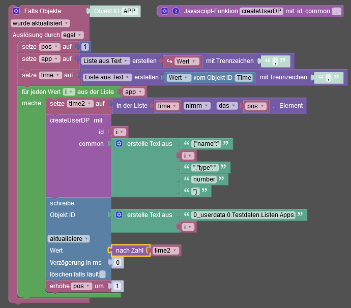

                                    Nochmals etwas gepimpt:
                                    Funktion:
                                    createState('0_userdata.0.Testdaten.Listen.Apps.' + id, JSON.parse(common));

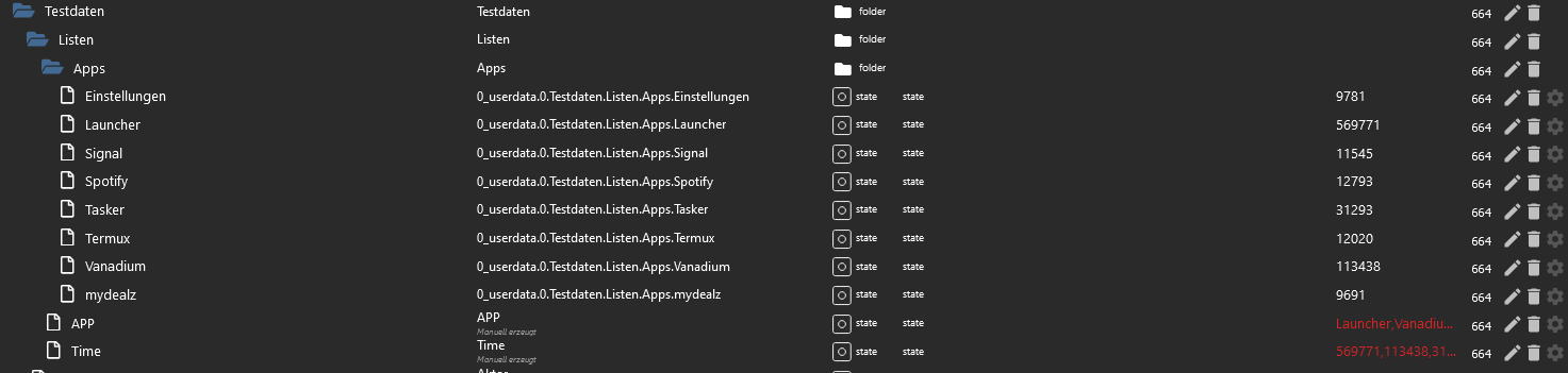

                                      @djmarc75 SUPER! Vielen Dank für die genaue Erklärung. Die Schleife hat mir noch gefehlt. Jetzt sollte es wohl so laufen wie ich es mir gewünscht habe.
                                      @Homoran Vielen Dank auch nochmal an dich. Habe schon wieder viel gelernt.
