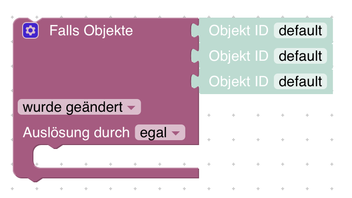

      Ich möchte den Inhalt von einem Display aktualisieren, wenn ...
      Hier ist mein Problem.
      In dem Display werden vier Werte angezeigt, und es soll aktualisiert werden wenn sich einer ändert.
      Das bedeutet doch, das ich ein Blöckly benötige, das auf vier Werte reagiert.
      Ich finde aber bei der "Triggerauswahl" aber nur "falls Objekt" - "wurde geändert".
      Wie bekomme ich das hin, das es so ist:
      Falls Objekt 1 ODER Objekt 2 ODER Objekt 3 ODER Objekt 4 sich ändert DANN....

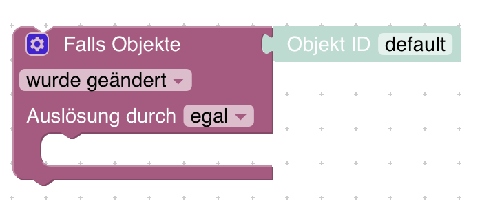

        haus-automatisierung Developer Most Active @Beowolf last edited by haus-automatisierung
        @beowolf sagte in Oder-Verknüpfung?:
        Du kannst bei diesem Baustein mehrere Objekt-IDs hinzufügen (über das Zahnrad oben links und dann auf die rechte Seite ziehen). Ändert/Aktualisiert sich einer der States, wird der Trigger ausgeführt.

          Beowolf last edited by Beowolf
          Vielen, vielen Dank.
          Manchmal ist es doch so einfach.
          Daran hatte ich nicht gedacht. 😊
          Das ist die Sache mit den Bäumen und dem Wald.
