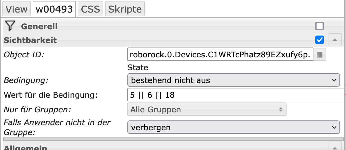

      Hi zusammen,
      ich möchte dass wenn mein Roborock in bestimmten Zuständen ist, die Buttons zum Starten der Zimmerreinigung nicht benutzbar sind.
      Hierfür lege ich einfach ein halbtransparentes HTML mit weißem Background drüber.
      Die Frage ist jetzt wie ich mehrere Zustände bei "Sichtbarkeit" hinterlege?
      Ich habe bereits probiert, bei Bedingung "besteht aus" ausgewählt und bei "Wert für die Bedingung"
      1. 5 || 6 || 18
      2. (5 || 6 || 18)
      3. 5 OR 6 OR 18
      4. [5, 6, 18]
      5. [5; 6; 18]
      Beispiel
      Nichts davon funktioniert. VIS reagiert immer nur auf die "5". Also den ersten Wert in der Bedingung. Ändere ich die Reihenfolge geht es auch nicht.
      Hat jemand hier eine Anleitung für die Schreibweise bei mehreren Werten?

                  @ralle211 sagte in VIS Sichtbarkeit über mehrere Bedingungen:
                  @schmakus sagte in VIS Sichtbarkeit über mehrere Bedingungen:
                  [5, 6, 18].includes(val)
                  Hey danke, geht aber auch nicht 😞 Den Workaround will ich ja extra nicht wenn es diese Funktion (wohl) gibt.
                  Also ich hab mir das nun mal genauer angeschaut. So wie es aussieht, kann man nur einen Wert vergleichen.
                  == // exakt
                  != // ungleich
                  <= // kleiner/gleich
                  >= // größer/gleich
                  < // kleiner
                  > // größer
                  consists / bestehend aus // enthält eine Teil z.B.: Wert = "Hallo" => "all" wird als true gewertet
                  not consits / bestehend nicht aus // enthält nicht eine Teil z.B.: Wert = "Hallo" => "all" wird als false gewertet
                  exist // nicht undefined, null oder NaN
                  not exist // undefined, null oder NaN
