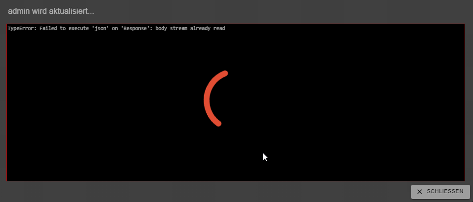

      ich habe auf Windows getestet und bin heute mit der Anleitung von @Thomas-Braun auf RaspPi umgestiegen.
      Leider bekomme ich trotz frischer Installation unter 3/4 folgenden Fehler:
          Installing ioBroker (3/4)
      npm ERR! code ENETUNREACH
      npm ERR! syscall connect
      npm ERR! errno ENETUNREACH
      npm ERR! request to https://registry.npmjs.org/iobroker.admin failed, reason: connect ENETUNREACH 2606:4700::6810:1a22:443
      npm ERR! A complete log of this run can be found in: /home/hussel/.npm/_logs/2024-02-02T13_42_57_124Z-debug-0.log
      Fehlersuche war bisher erfolglos. Eine Recherche im Forum ergab, dass oft auf ein node.js Problem hinweist, was hier bei einer Frischinstallation unmöglich sein kann, außer die Repos sind inkorrekt.
      Im Windows habe ich versucht dann ein Backup wieder einzuspielen, um die Wartezeit zu überbrücken (gestern hat es mit bei dem Update vom Admin Adapter ioBroker zerschossen). In dieser sehe ich Folgendes:
      npm ERR! errno ENETIMEDOUT
      npm ERR! request to https://registry.npmjs.org/iobroker.admin failed, reason: connect ENETIMEDOUT 2606:4700::6810:1a22:443
      Einmal ist es nicht erreichbar, einmal Zeitüberschreitung bei der Verbindung.
      Manuell erreiche ich https://registry.npmjs.org/iobroker.admin.
      Gestern lief es unter Win10 zumindest noch, seither haben sich die Netzwerkeinstellungen nicht (wissentlich) geändert.
      Hat jemand eine Idee, wo ich den Fehler suchen kann?

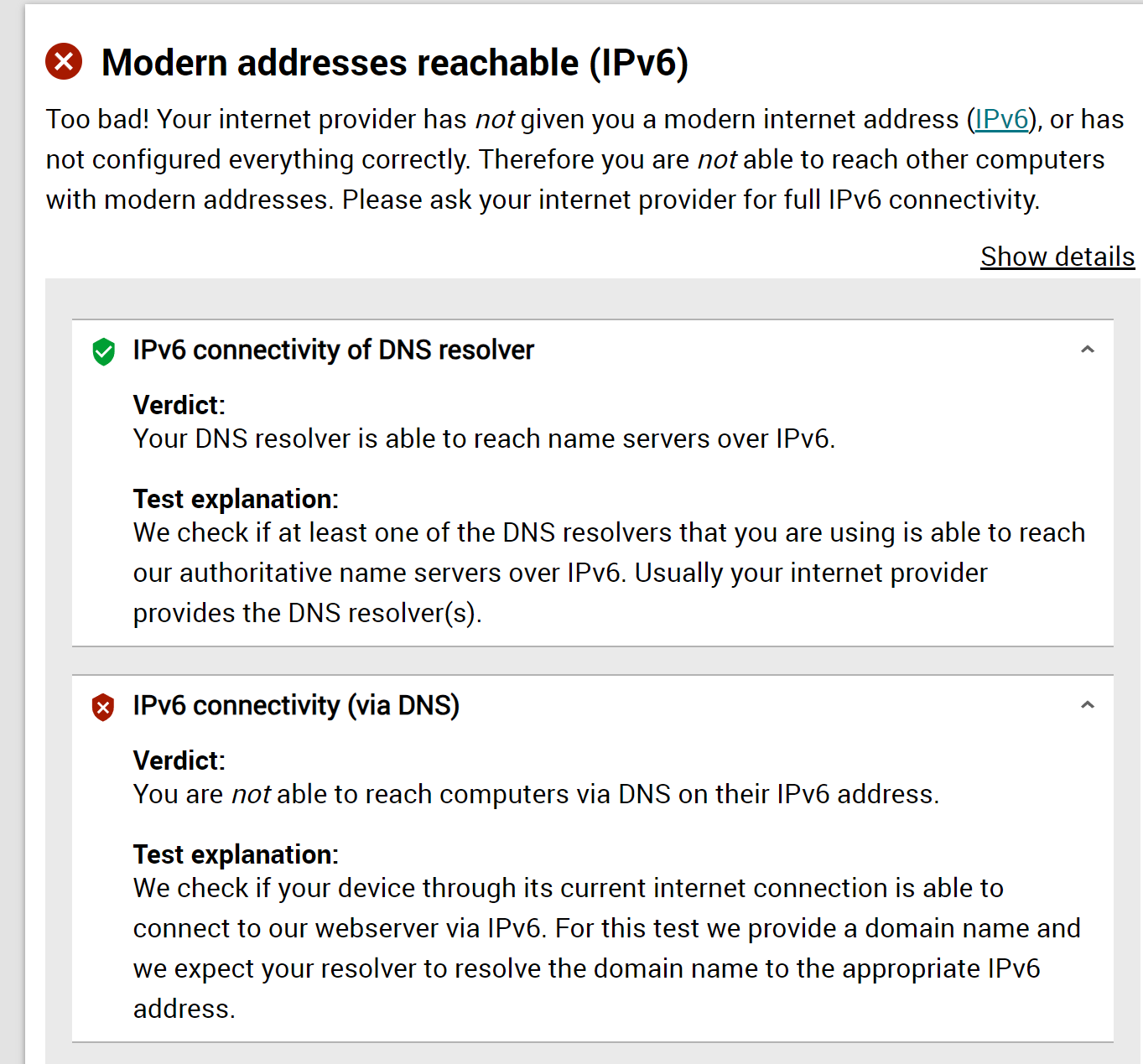

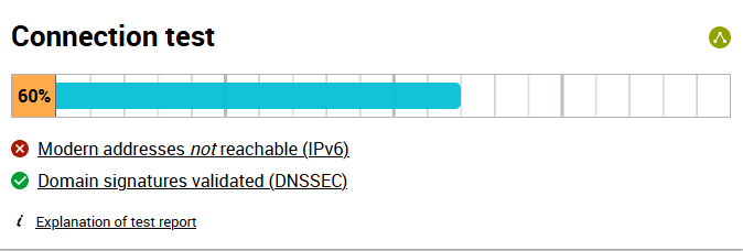

                  Thomas Braun Most Active @Andre Hussel last edited by
                  @andre-hussel
                  Mach da mal den 'Connection Test':
                  https://internet.nl/
                  Andre Hussel 1 Reply Last reply Reply Quote 0
                  • Andre Hussel
                    Andre Hussel @Thomas Braun last edited by
                    @thomas-braun
                      Thomas Braun Most Active @Andre Hussel last edited by Thomas Braun
                      @andre-hussel
                      Ich hab das Verhalten z. B. wenn ich über ein VPN rausgehe:
                      Es wurden keine Probleme gefunden.
                      Sie haben kein IPv6, aber Sie sollten keine Probleme mit Websites haben, die IPv6 verwenden.
                      Wenn ich mein eigenes Heimnetz (via DS Lite angebunden) verwende:
                      Ja, anscheinend nutzen Sie bereits IPv6.
                      Willkommen im Internet von morgen!
                      Das ist also ein Problem in deinem Netzwerk-Setup.
                        @andre-hussel
                        Das ist genau das was ich sagte:
                        Es wird eine IPv6-Adresse von deinem DNS-Server ermittelt, das Routing ist aber dann nicht richtig, es sind einfach keine IPv6-'Routen' vorhanden.
                        Andre Hussel 1 Reply Last reply Reply Quote 1

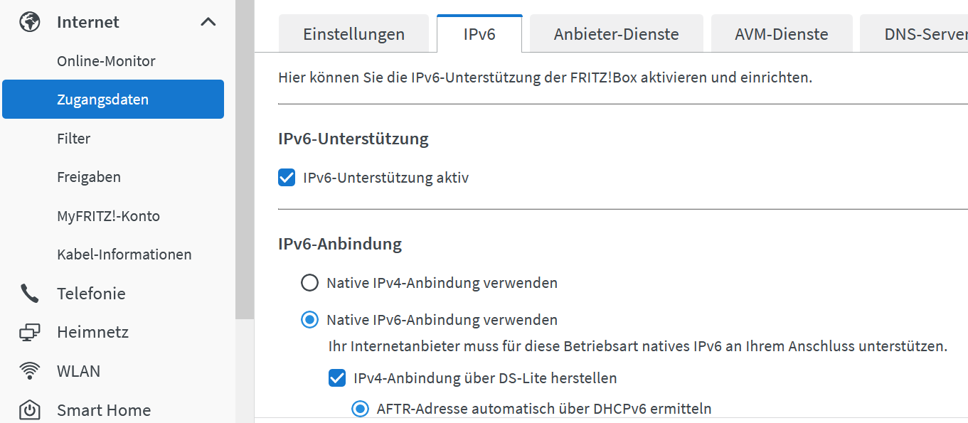

                                    • Andre Hussel
                                      @thomas-braun das ist eine sehr, sehr gute Frage. Da graben wir jetzt im Urschleim 🙂 Was wäre denn an Infos von Relevanz?
                                      eon Highspeed 60/10 Glasfaser
                                      Fritz Box 7590
                                      Betriebsart: Internetrouter
                                      Heimnetzfreigabe: UPnP
                                      IPv4: DHCP aktiv
                                      IPv6: Router Advertisement im LAN (ULA zugewiesen, solange keine IPv6 Verbindung besteht)
                                      • auf "ULA immer zulassen" hatte ich es schon probiert
                                      Weitere IPv6-Router im Heimnetz: IPv6 Präfixe zulassen, die andere IPv6 Router bekanntgeben
                                      FritzBox stellt Standard-Internetzugang zur Verfügung
                                      DNSv6 Server im Heimnetz: DNSv6 auch über Router Advertisement bekanntgeben
                                      DHCPv6 im Heimnetz: Nur DNS Server zuweisen
                                      • ich habe hier auch schon versucht: DNS Server, Präfix (IA_PD) und IPv6 Adressen (IA_IN) zuweisen.
