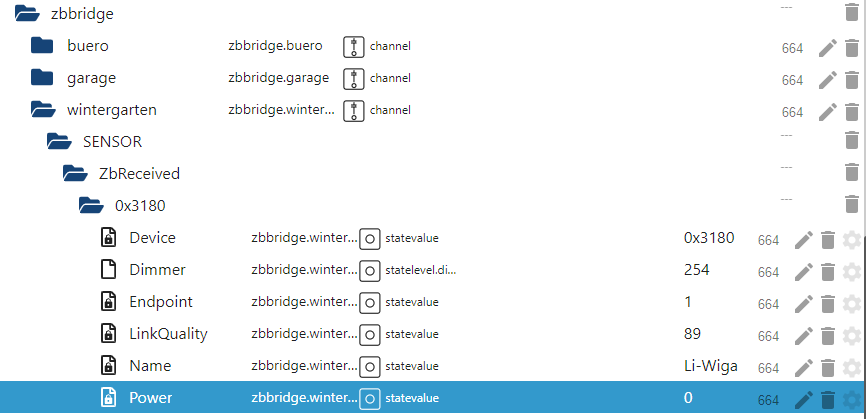

      sobald ich nun aber per iobroker --> Objekte den Wert manuell ändern will erhalte ich im log die Fehlermeldung
      2024-02-02 15:41:05.571 - warn: admin.0 (2322157) Read-only state "sonoff.0.zbbridge.wintergarten.SENSOR.ZbReceived.0x3180.Power" has been written without ack-flag with value "1"
      2024-02-02 15:41:05.592 - warn: sonoff.0 (2412444) Client "zbbridge.wintergarten.SENSOR.ZbReceived.0x3180" not connected
      gleiches passiert, wenn ich über die Jarvis Oberfläche (mit einem IconButtonAction) den Datenpunkt (resp. seine alias) schalte. (Allerdings erhalten ich dann nur den Fehler ..not connected .. im log -->
      2024-02-02 15:44:57.831 - warn: sonoff.0 (2412444) Client "zbbridge.wintergarten.SENSOR.ZbReceived.0x3180" not connected
      Ich habe keine Ahnung wo ich noch suchen müsste und wo der Fehler stecken könnte. Ev hat jemand von euch einen hilfreichen Tipp für mich?

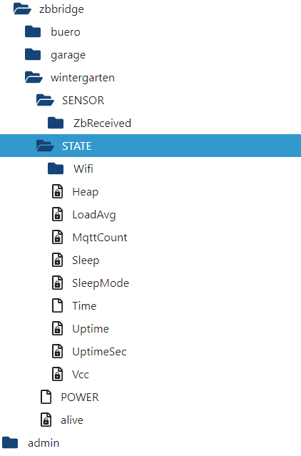

        @lucky256 gibt es noch weitere datenpunkte des Dimmers ?
        Nachtrag - sind in dem Zweig zbreceived nicht die Werte die das Gerät liefert. Eigentlich müsstest du einen DP im Bereich zbsend haben ?
          lucky256 @Asgothian last edited by lucky256
          @asgothian Nein, es sind nur die Datenpunkte im SENSOR\zbReceived (Device, Dimmer, Endpoint, LinkQuality, Name und Power). Unter STATE werden nur die Datenpunkte der Sonoff Zb Bridge angezeigt. Einen Bereich zbsend habe ich nicht.

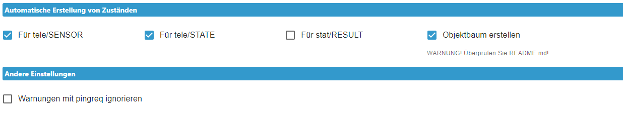

          Edit: Habe mal noch die Einstellung meines Sonoff Adapters überprüft ... Muss ich da stat/RESULT ebenfalls ankreuzen?

            @lucky256 bin ich unsicher, ich setz den Adapter nicht ein. Es ist aber klar das read only states nur dazu dienen dem iobroker mitzuteilen wie ein Status ist

              @asgothian danke schon mal für diese Info. Ich versuche es dann nochmal mit der zusätzlichen Einstellung. Welchen adapter kannst du denn zur Steuerung der Zigbee Geräte empfehlen? Den MQTT Adapter?
              Ralla66 Asgothian 2 Replies Last reply Reply Quote 0
              • Ralla66
                Ralla66 Most Active @lucky256 last edited by Ralla66
                @lucky256
                den Mqtt Adapter kannst du nur testen ob dieser dann Datenpunkte fürs senden anlegt.
                Die Sonoff Zigbee Bridge kannst du auch mit dem Zigbee Adapter betreiben.
                So mache ich das zur Zeit.
