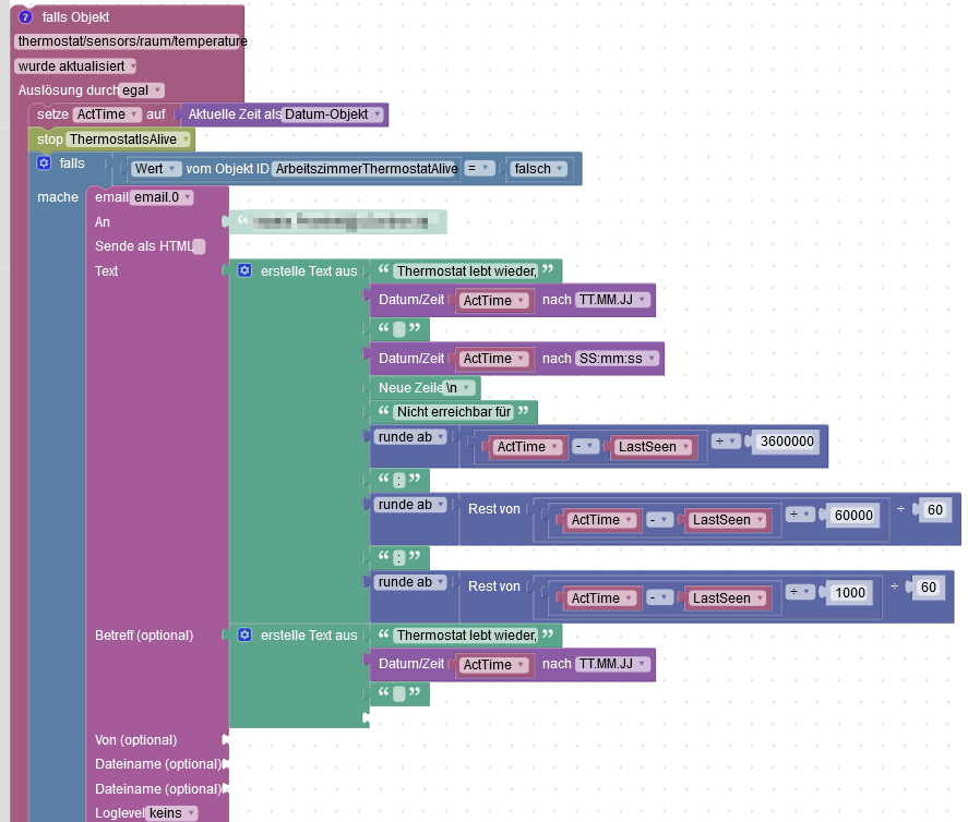

      Folgendes tritt sporadisch auf, und es wird keine Email versandt
      javascript.0 2024-02-02 12:02:23.144	info	script.js.Solltemperatur_Arbeitszimmer: Thermostat communication recovery
      email.0      2024-02-02 12:02:23.146	info	Send email: {"text":"Thermostat lebt wieder, 02.02.24 12:02:23\nNicht erreichbar für 0:14:35","to":"xxxxxxxxxxxxxxxxx,"subject":"Thermostat lebt wieder, 02.02.24 ","from":"xxxxxxxxxxxxxxxxxxx"}
      javascript.0 2024-02-02 12:02:23.164	info	script.js.Solltemperatur_Arbeitszimmer: Setze Solltemperatur "Tag"
      email.0       2024-02-02 12:02:23.337	error	Error undefined
      Finde ich schon etwas unspezifisch, die Fehlermeldung ...
      Kann jemand etwas damit anfangen?
      Hier der Beginn des Blockly, das die Mail auslöst:

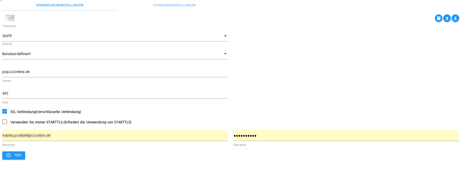

      EDIT:
      Habe diesen Issue gefunden
      https://github.com/iobroker-community-adapters/ioBroker.email/issues/202
      email dispatch does not work if a mail server is configured in the adapter config without specifying user and password.
      On the same host, sending e-mails via shell and mailutils works with the same settings without user and password.
      config (anonymized):
      transport: smtp
      service: User defined
      host: smtp.relay.local
      port: 25
      user: empty
      password: empty
      Passt aber nicht - " if a mail server is configured in the adapter config without specifying user and password."
      Ist bei mir beides "specified"
      Könnte das vielleicht daran liegen, dass der o2 Mailserver Schluckauf hatte?
