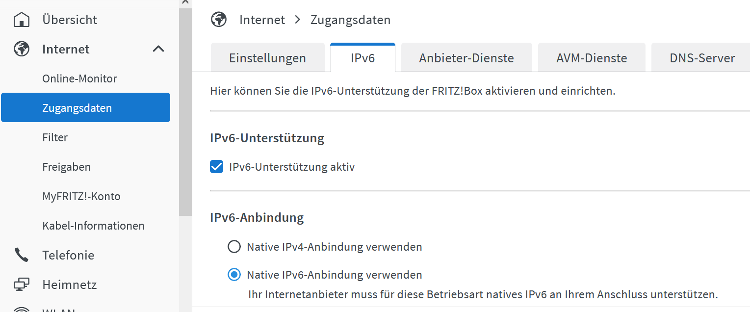

              Thomas Braun Most Active @Frank-KNX last edited by
              @frank-knx sagte in Update js-Controller 3.x auf 5.x funktioniert nicht:
              Sorry, hatte ich bisher nicht gemerkt oder gebraucht.
              Jetzt brauchst du es. Einfachster Fall: Nur aktivieren.
                Frank-KNX @Thomas Braun last edited by
                @thomas-braun
                Hallo Thomas,
                ich hatte parallel schon gestartet und es ist alles (wie auf deinem Bild) aktiviert und unter "Online Monitor" ist auch der Hinweis, dass die IPV6 Verbindung mit Adresse vergeben ist.
                Fritzbox ist also in Ordnung.
                Kann es am PI liegen, dass dort IPV6 aktiviert sein muss ?
                Ich habe unter Einstellungen nichts gefunden.. ich habe aber den PI in Verdacht.
                Gibt es eine Testmöglichkeit ?

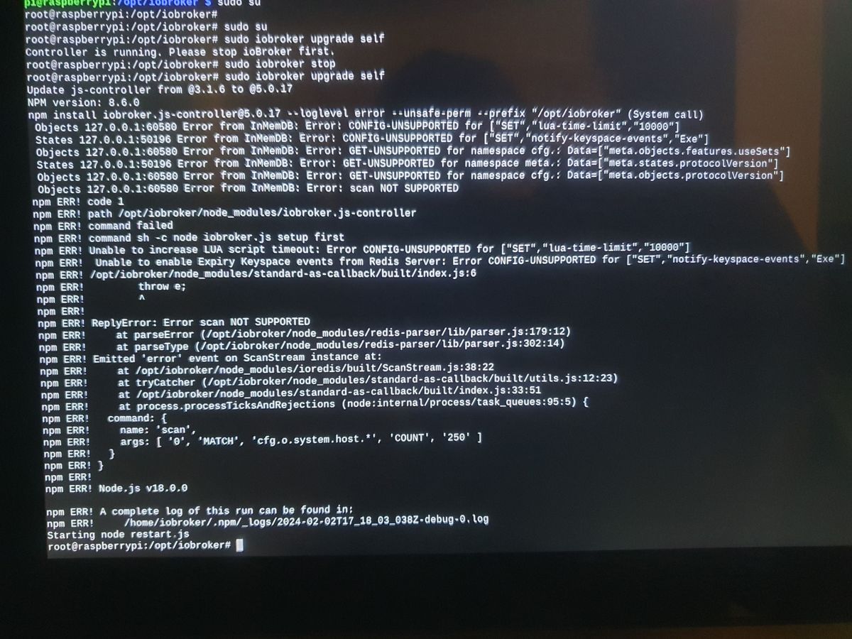

                                          @thomas-braun
                                          Hallo Thomas,
                                          also bei upgrade self bleibt er wieder hängen.
                                          Nachfolgend die Fehlermeldung:
                                          pi@raspberrypi:~ $ iob upgrade self
                                          Update js-controller from @3.1.6 to @5.0.17
                                          NPM version: 10.2.3
                                          npm install iobroker.js-controller@5.0.17 --loglevel error --unsafe-perm --prefix "/opt/iobroker" (System call)
                                           Objects 127.0.0.1:36630 Error from InMemDB: Error: CONFIG-UNSUPPORTED for ["SET","lua-time-limit","10000"]
                                           States 127.0.0.1:43550 Error from InMemDB: Error: CONFIG-UNSUPPORTED for ["SET","notify-keyspace-events","Exe"]
                                           Objects 127.0.0.1:36630 Error from InMemDB: Error: GET-UNSUPPORTED for namespace cfg.: Data=["meta.objects.features.useSets"]
                                           States 127.0.0.1:43550 Error from InMemDB: Error: GET-UNSUPPORTED for namespace meta.: Data=["meta.states.protocolVersion"]
                                           Objects 127.0.0.1:36630 Error from InMemDB: Error: GET-UNSUPPORTED for namespace cfg.: Data=["meta.objects.protocolVersion"]
                                           Objects 127.0.0.1:36630 Error from InMemDB: Error: scan NOT SUPPORTED
                                          npm ERR! code 1
                                          npm ERR! path /opt/iobroker/node_modules/iobroker.js-controller
                                          npm ERR! command failed
                                          npm ERR! command sh -c node iobroker.js setup first
                                          npm ERR! Unable to increase LUA script timeout: Error CONFIG-UNSUPPORTED for ["SET","lua-time-limit","10000"]
                                          npm ERR!  Unable to enable Expiry Keyspace events from Redis Server: Error CONFIG-UNSUPPORTED for ["SET","notify-keyspace-events","Exe"]
                                          npm ERR! /opt/iobroker/node_modules/standard-as-callback/built/index.js:6
                                          npm ERR!         throw e;
                                          npm ERR!         ^
                                          npm ERR!
                                          npm ERR! ReplyError: Error scan NOT SUPPORTED
                                          npm ERR!     at parseError (/opt/iobroker/node_modules/redis-parser/lib/parser.js:179:12)
                                          npm ERR!     at parseType (/opt/iobroker/node_modules/redis-parser/lib/parser.js:302:14)
                                          npm ERR! Emitted 'error' event on ScanStream instance at:
                                          npm ERR!     at /opt/iobroker/node_modules/ioredis/built/ScanStream.js:38:22
                                          npm ERR!     at tryCatcher (/opt/iobroker/node_modules/standard-as-callback/built/utils.js:12:23)
                                          npm ERR!     at /opt/iobroker/node_modules/standard-as-callback/built/index.js:33:51
                                          npm ERR!     at process.processTicksAndRejections (node:internal/process/task_queues:95:5) {
                                          npm ERR!   command: {
                                          npm ERR!     name: 'scan',
                                          npm ERR!     args: [ '0', 'MATCH', 'cfg.o.system.host.*', 'COUNT', '250' ]
                                          npm ERR!   }
                                          npm ERR! }
                                          npm ERR!
                                          npm ERR! Node.js v18.19.0
                                          npm ERR! A complete log of this run can be found in: /home/iobroker/.npm/_logs/2024-02-03T00_01_36_505Z-debug-0.log
                                          Starting node restart.js
                                          pi@raspberrypi:~ $
