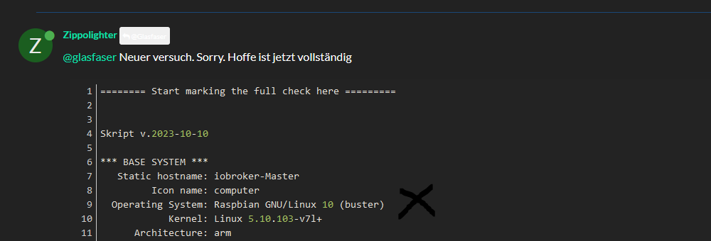

                                    @zippolighter So, Master scheint wieder zu laufen. Vielen Dank
                                    *** ioBroker-Installation ***
                                    ioBroker Status
                                    Objects type: jsonl
                                    States  type: jsonl
                                    Core adapters versions
                                    js-controller:  4.0.24
                                    admin:          6.13.15
                                    javascript:     7.1.6
                                    Adapters from github:   0
                                    Adapter State
                                    + system.adapter.admin.0                  : admin                 : iobroker-Master                          -  enabled, port: 8081, bind: 0.0.0.0, run as: admin

                                      • Z
                                        Zippolighter @Glasfaser last edited by
                                        @glasfaser Neuer versuch. Sorry. Hoffe ist jetzt vollständig
                                        Skript v.2023-10-10
