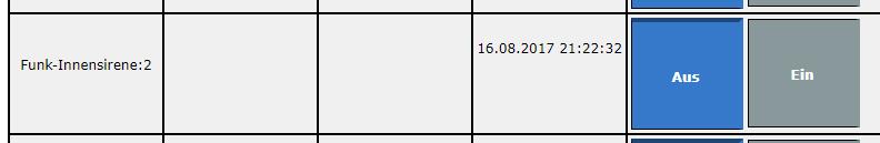

      wie kann man sich die Zeit des letzen Alarms anzeigen lassen? Alternativ geht würde auch eine JSON-Tabelle gehen. Ich habe diesen Wert nicht als Datenpunkt gefunden.
      Im Bild unten sieht man wie es bei der CCU2 ausschaut (16.08.2017 21:22:32). Hat jemand eine Idee? Wäre für jeden Tipp dankbar.
      Gruß Martin

                    das Widget Last Change war genau das richtige.
                    Danke an alle.
