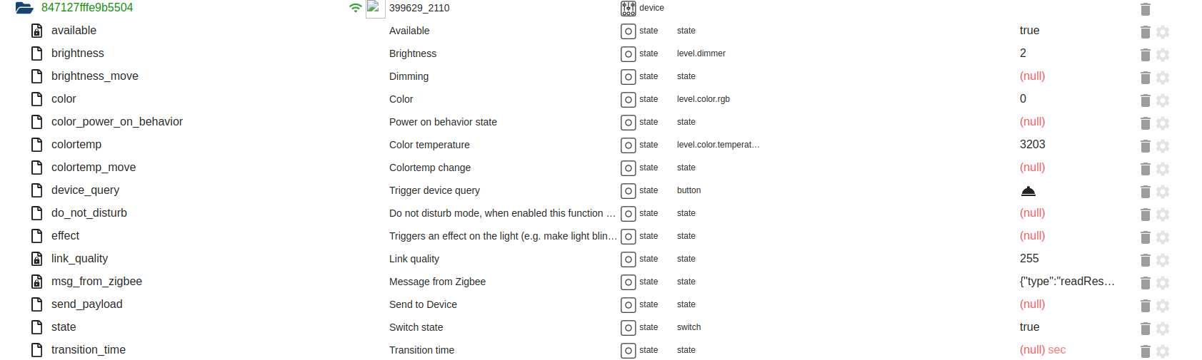

          Meine Lidl Lampe ist jetzt auch da.
          Die Leuchte und die Fernbedienung sind beide im ioBroker.
          Ein/Aus schalten kriege ich hin mit der Fernbedienung mittels Blockly, aber mit den Tasten für das Dimmen komme ich nicht klar.
          Auch habe ich noch nicht rausgefunden, wie man das RGB Licht einschaltet oder die Farbe wechselt.
          Die Lidl App will ich aber nicht benutzen, bis jetzt ging alles ohne.
          S ? 2 Replies Last reply Reply Quote 0

              infinity @stefande last edited by
              @stefande Nicht wirklich.
              Vorrang hat erstmal das Dimmen mittels der Fernbedienung.
              Hier mal die Datenpunkte der Leuchte:

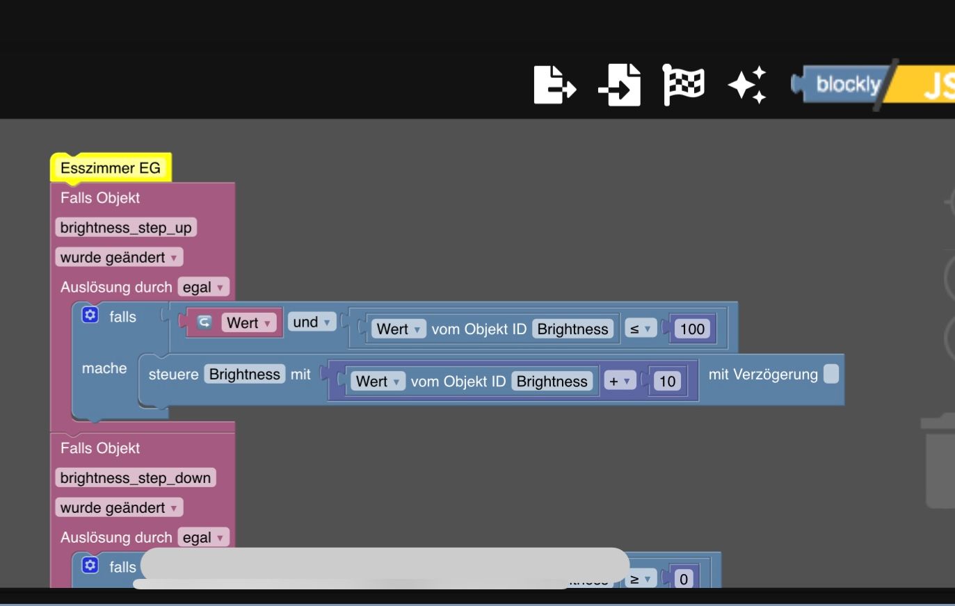

                  A Former User @infinity last edited by
                  @infinity
                  Habs erstmal mit nem einfachen blockly gemacht, um mit der Fernbedienung die Helligkeit zu ändern, siehe Screenshot ( bin am Handy)
                  I 1 Reply Last reply Reply Quote 1

                    infinity @Guest last edited by infinity
                    @ilovegym
                    Das sieht gut aus. 👍
                    Ich danke dir für den Denkanstoss. 🙂
