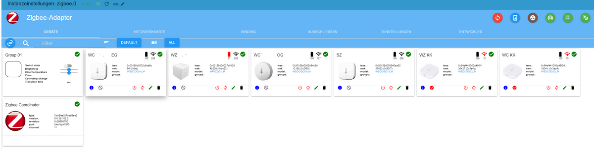

      Ich bekomme von meinen neu gekauften Aqara Sensoren keine Werte und weis nicht warum.
      Wenn ich auf das Info I drücke seht das was von benötigter Firmware ich weis aber nicht wie ich das Update machen kann.
      Ich habe noch mehr Sensoren aber der Rest zeigt die Werte.

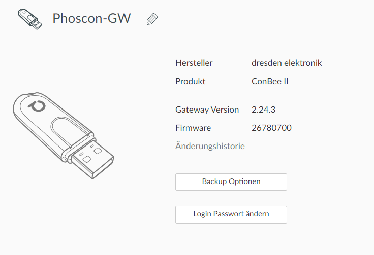

        @radix75 bei der da angegebenen Firmware ist nicht die des Sensors sondern des Konfigurationswerkzeug gemeint.
        Deine ist zu alt. Allerdings kann ich dir nicht sagen wie du den conbee ohne deconz Flaschen kannst. Such doch danach mal im Forum.

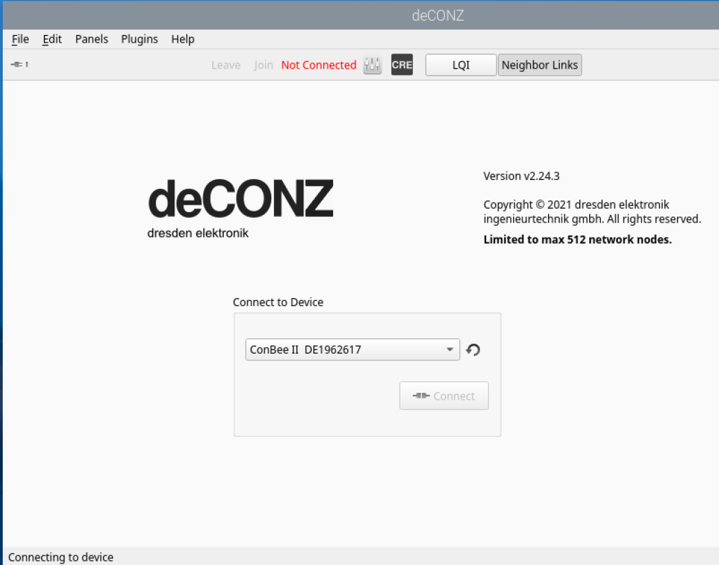

          Ich habe die Deconz Software noch auf der Raspi 5 installiert.
          Hier gibt es auch ein Configurations tool meintest Du das mit Konfigurationswerkzeug ?
          Wie kann ich da jetzt das Update aufspielen?
          Welche der 4 Dateien ist die richtige?

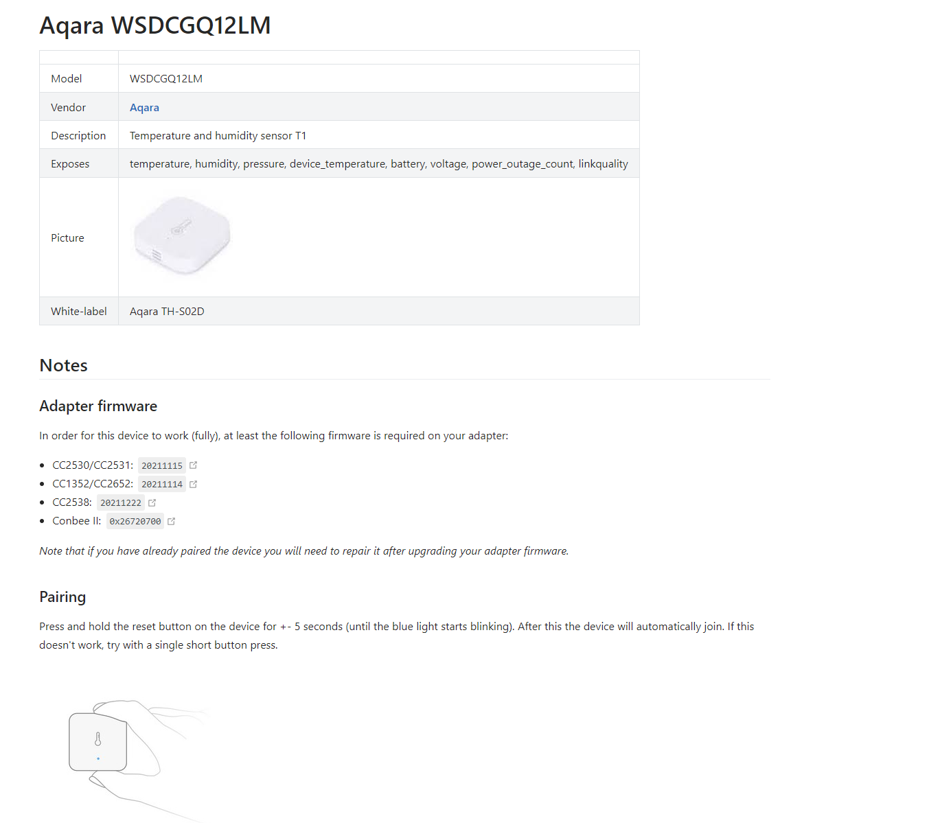

          Ich habe leider nicht gesehen das ich das Nachfolgemodell WSDCGQ12LM gekauft habe meine WSDCGQ11LM funktionieren problemlos.

            @radix75 da kann ich dir leider nicht im Detail helfen - ich nutz deconz nicht. Allerdings sollte es sowohl über das Phoscon Web Interface als auch die deconz Software fast selbsterklärend laufen. Du willst immer die neuste firmware

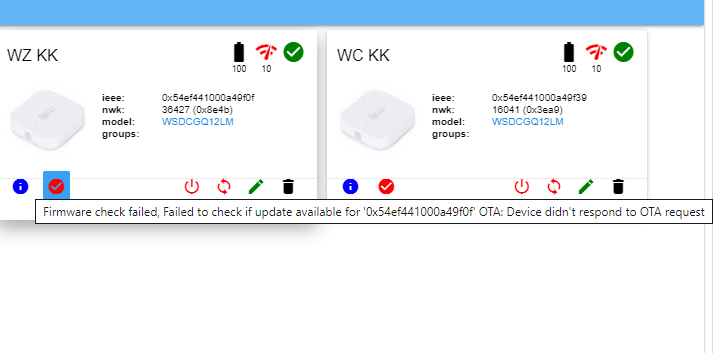

              Leider finde ich nirgends eine Firmwareupdate Funktion.

                    Thomas Braun Most Active @Radix75 last edited by
                    @radix75
                    Deconz braucht diverse andere Pakete. Am besten nicht per dpkg sondern über apt/das deconz-Repo installieren. Das nimmt dann die Abhängigkeiten mit.
                    Und auch nicht die Beta verwenden.
                      Radix75 @Thomas Braun last edited by Radix75
                      OK ich habe das Firmwareupdate gemacht.

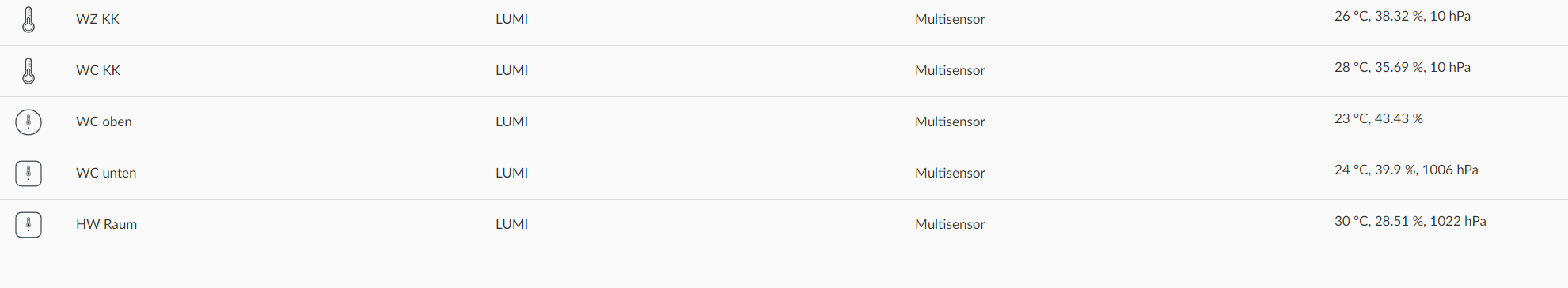

                        Es hat erstmal soweit Funktioniert er erkennt die Sensoren jetzt und zeigt mir auch Werte.
                        Nur der Wert für den Luftdruck zeigt er mir nicht richtig.
                        Kann ich den irgendwie kalibrieren ?

                          Das Problem war nach Neustart und einem Tag von selbst verschwunden
