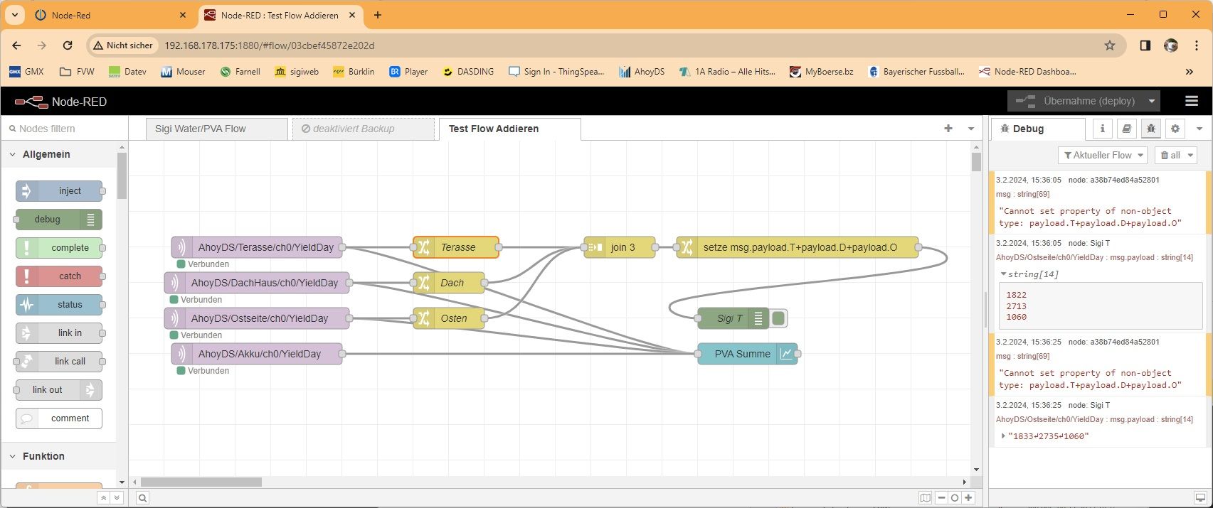

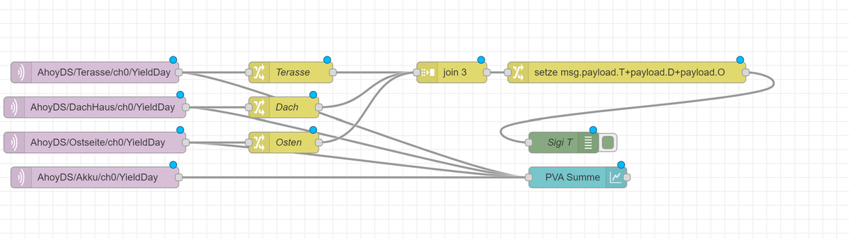

      Hallo
      Scheinbar bin ich leider zu doof ich brings auch mit Abkupfern von anderen Flows nicht hin!
      Ich habe 4 Topics die ich zusammenzählen möchte und in einem Chart anzeigen möchte.
      anbei der exportierte Flow, mit Debug ausgänge zum schnellen checken!

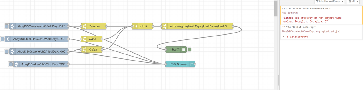

        @schnuller So dann machen wir uns mal an Deinen Flow:
        Du erlaubst dass ich Deine mqtt Nodes gegen Inject Nodes ersetze weil ich keine Lust habe mein eigenes mqtt zu verwenden?
        Ist das so OK? - Ich kann so deinen Fehler nachvollziehen:
        Wenn Du dann da sein solltest - dann melde Dich - ich habe keine Lust einfach den Flow zu korrigieren und Du lernst 0,0 dabei.
          Schnuller @mickym last edited by Schnuller
          @mickym high, wäre jetzt bereit
          Aber glaub ich würde das schon verstehen, wenn du meinen flow einfach änderst
          • mickym
            mickym Most Active @Schnuller last edited by mickym
            @schnuller sagte in Anfänger bracht Hilfe zum Addieren von MQTT werten:
            Nein weil Dir wirklich sämtliche Grundlagen fehlen.

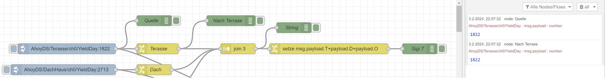

            Mach mal Debug Nodes hinter jede Node und erkläre mir bitte was die Change Node für einen Sinn hat, wenn das Ergebnis unverändert raus kommt.
            Falls Du deine mqtt NOdes nicht direkt triggern kannst - hier die 4 Inject Nodes für Dich um manuell zu triggern

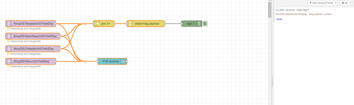

                Na gut - Du willst also nichts lernen sondern nur die Lösung:
                       "id": "19a94b071a5fdcb9",
                       "type": "mqtt in",
                       "z": "4d4f645bb79e4e57",
                       "name": "",
                       "topic": "AhoyDS/Terasse/ch0/YieldDay",
                       "qos": "0",
                       "datatype": "auto-detect",
                       "broker": "6602cc75a9a44511",

                Dann Dir noch einen schönen Abend.

                    Schnuller @haus-automatisierung last edited by
                    Puh jetzt habe ich aber schelte eingefangen
                    aber danke trotzdem, denk ich verstehe es jetzt besser
                    entscheidend ist der Eintrag " $sum(payload.*) "
                    alle payloads , die mit sum zusammenaddieren
