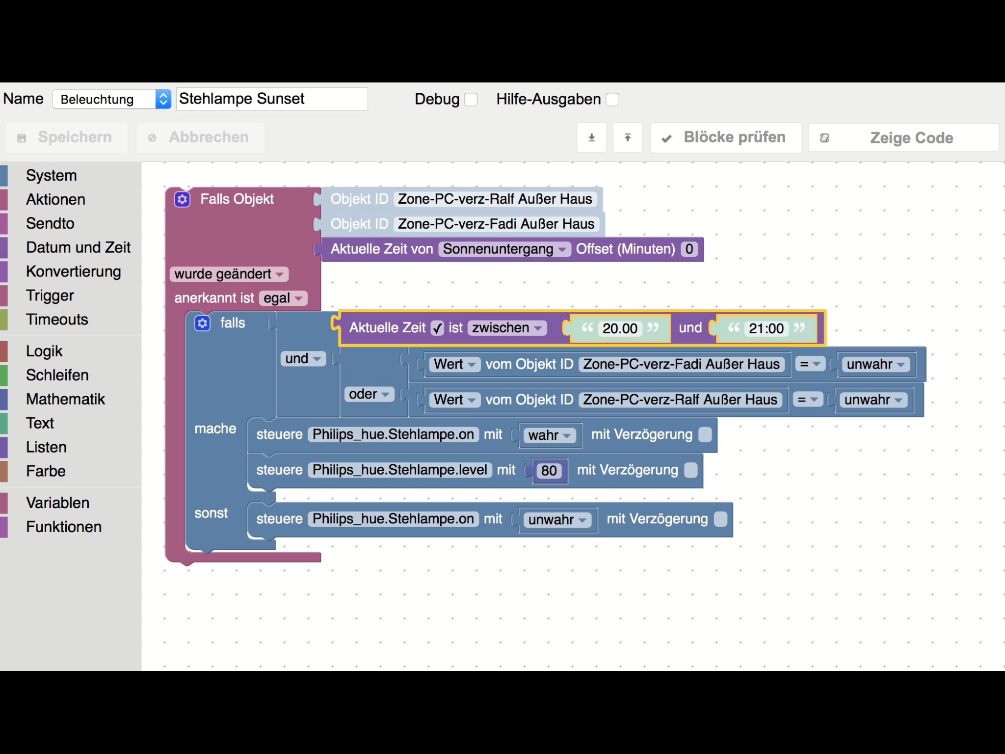

      Versuche mich seit gestern in Blockly einzuarbeiten.
      Will nun folgendes verwirklichen:
      Bei Sonnenuntergang soll meine Stehlampe einschalten, aber nur zwischen 20-21 Uhr.
      Und nur wenn jemand anwesend ist.
      Ausserdem wenn jemand nach Hause kommt zwischen 20-21 Uhr und es ist Sonnenuntergang, soll das Licht auch angehn.
      Nach 21 dann Licht aus, oder wenn niemand mehr zuhause ist.
      Habe mal einen Screenshot angefügt. Könnte das so funktionieren?
      Gruss Ralf

        @RalfR72:
        Und nur wenn jemand anwesend ist. `
        Sollte klappen.
        @RalfR72:
        Ausserdem wenn jemand nach Hause kommt zwischen 20-21 Uhr und es ist Sonnenuntergang, soll das Licht auch angehn. `
        Sonnenuntergang ist pro Tag ein einmaliges Ereignis.
        Wäre ein sehr großer Zufall wenn genau zu diesem Zeitpunkt jemand kommt. 😉
        Ist in Deinem Beispiel aber auch keine Bedingung.
        @RalfR72:
        Nach 21 dann Licht aus, oder wenn niemand mehr zuhause ist. `
        Das hast Du nicht eingebaut.
        Würde auch nur mit einem zusätzlichen Trigger gehen.
        Trigger "Zeitplan" um 21:01 checken ob jemand zuhause ist.
        Noch ein kleiner Tip zur "Funk-Hygiene"
        Man sollte nur etwas schalten wenn etwas geschaltet werden muss.
        Also immer den Zustand vorher abfragen.
        Vor dem Ausschalten:
        Falls Lampe =an
        Mache Lampe aus
        Vor dem Einschalten:
        Falls Lampe= aus
        mache Lampe an
        Du hast aber schon gute Ansätze. Weiter so 😛

          @rantanplan:
          @RalfR72:
          Sollte klappen.
          @RalfR72:
          Also wenn ich dann in der Ccu2 eine Variable setze (von Sonnenuntergang bis Aufgang) Nacht. Diese dann UND verknüpfe zur Bedingung 20-21 Uhr, müsste es ja gehn.
          @RalfR72:
          Mit der Sonst Funktion geht das nicht wie in der Ccu2?
          Falls Lampe =an
          Mache Lampe aus
          Falls Lampe= aus
          mache Lampe an
          Hab ich schon gelesen dass man das machen soll. Kommt dann wenns mal läuft 😉
          Grüße `
          • rantanplan
            rantanplan last edited by
            @RalfR72:
            Mit der Sonst Funktion geht das nicht wie in der Ccu2? `
            Jepp das geht. Für den Sonst-Zweig war es wohl schon zu spät. :oops:

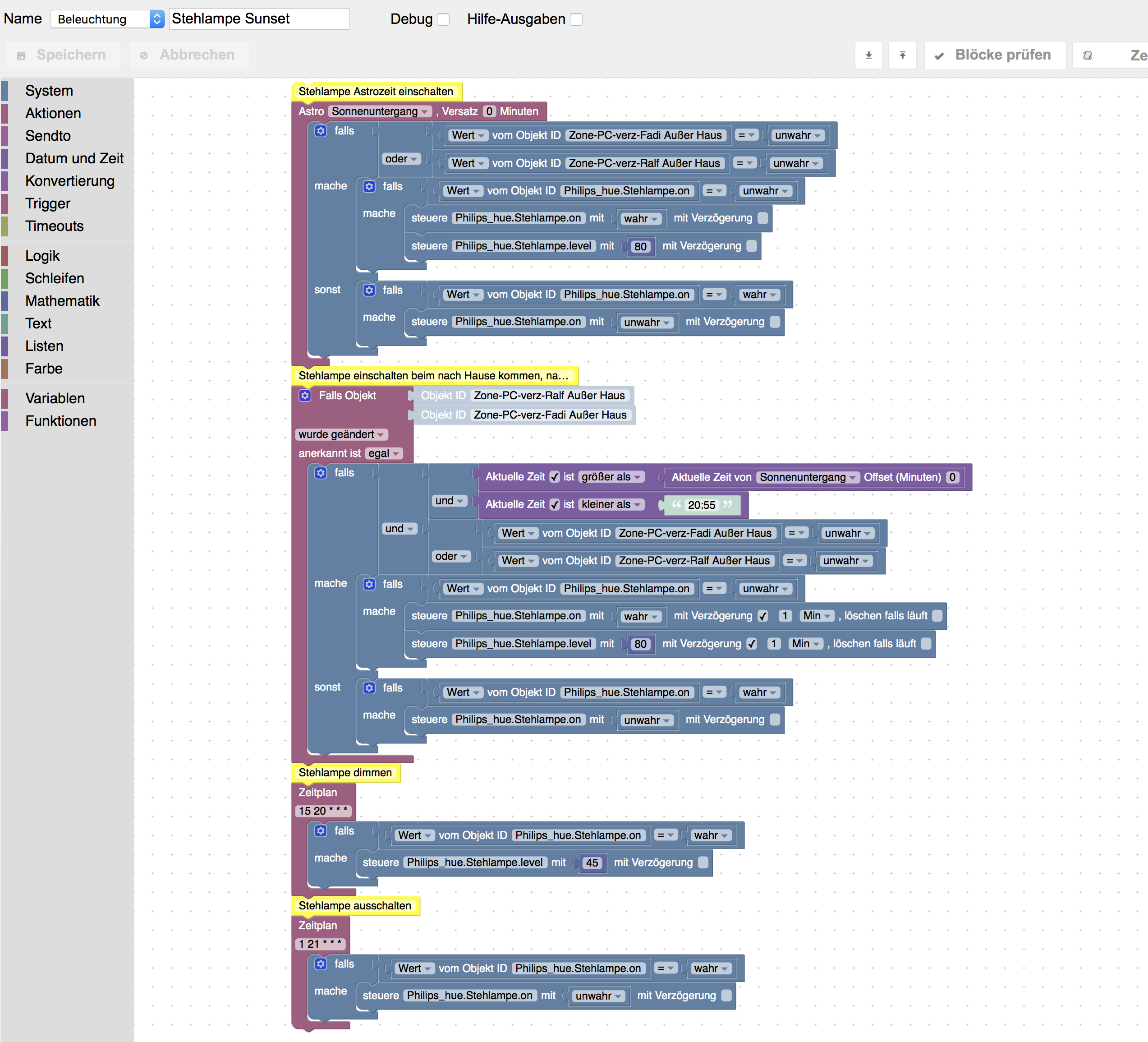

              Habe jetzt die Blöcke mal etwas aufgeteilt. Und jede Funktion in einen eigenen Block gepackt.
              Teile habe ich schon getestet und funktionieren. Ob alles so klappt seh ich dann noch ;-).
              Ist es generell besser nicht so viel zusammen zu packen, und es mehr aufzuteilen?
              Gruss Ralf

                              ok, warte jetzt mal auf Sonnenuntergang 🙂 und schau dann mal ob alles so klappt.
                              Anwesenheit an-und ausschalten habe ich mit einer anderen zeit schon getestet, scheint zu klappen.
                              Mit dem dimmen muss ich noch paar Tage warten bis der Sonnenaufgang früher ist. 🙂 oder ich schalte die Lampe manuell vor 20.15 ein.
                              Ausschalten sollte ja auch gehen.
                              Danke erstmal an die Hilfe!!!
                              Gruss Ralf
                                RalfR72 last edited by
                                Läuft! Danke
                                Gesendet von iPad mit Tapatalk
