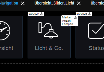

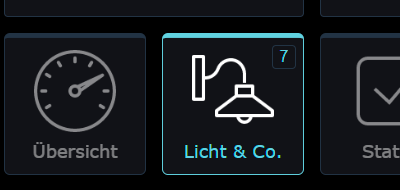

      In meiner Vis besteht meine Hauptnavigation aus mehreren "jqui-Navigation Icons". Unter dem Icon befindet sich Text. Befinde ich mich auf der jeweiligen Seite, ist das entsprechende Nav-Element mit einer CSS-Klasse ("ui-state-active") versehen, so dass ich den Active-Zustand mit CSS hervorheben kann.
      Vis-1:

      Vis-2 hat mir aus den "jqui-Navigation Icons" jeweils "Navigationssymbole" erstellt. Dazu habe ich die Fragen:

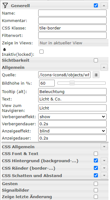

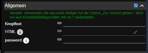

      1. Wo kann ich zusätzlichen Text eintragen (z.B. "Licht & Co.")? Das sehe ich zwar in der Ausgabe, finde aber nicht, wo es angegeben ist. In Vis-1 stand das unter Allgemein, in Vis-2 nicht (dort steht "veraltet"). Wenn ich den Reiter Allgemein in Vis-2 aktiviere, verschwindet der Text.
        Habe mal einen Screenshot angehangen. Damit der nicht zu groß wird, die CSS-Anweisungen zugeklappt (dort ist zum Text nichts zu finden).
      2. Ich kann kein Äquivalent zu der alten "active"-Klasse im CSS sehen - habe ich da etwas übersehen?
      3. Meine Versuche, die Nav-Elemente wieder so hinzubiegen, wie ich sie mir vorstelle, klappt auch mit anderen Elementen (noch) nicht. Gibt es da Hinweise oder Tipps von Euch.

        Aktiviere ich Allgemein, verschwindet der Text unter dem Icon. Schätze, dass icxh unter Knopftext meinen besagten Text gefunden habe. Wo steht der nur gerade im Moment nach der Migration?
        Meldung "...veraltet..." lässt mich vermuten, dass dieses Widget nicht genutzt werden sollte? Welches sollte ich denn nehmen?
