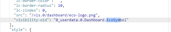

                      Das mal aktuell aus meinem Verzeichnis. Umgestellt nochmal von JSON auf REDIS (genau am 22.12.2023). Danach habe ich zahlreiche Änderungen an der VIS gemacht. Letzte Änderung heute. Aber da ist keine Änderung zu sehen. Wenn ich in diese Datei reinsehe, dann sind dort noch Bezeichnungen drin die schon gar nicht mehr existieren.
                      Ro75.
                      Homoran Glasfaser 2 Replies Last reply Reply Quote 0

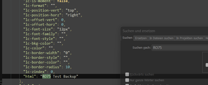

                          @ro75 sagte in Vis-1 lädt nicht mehr:

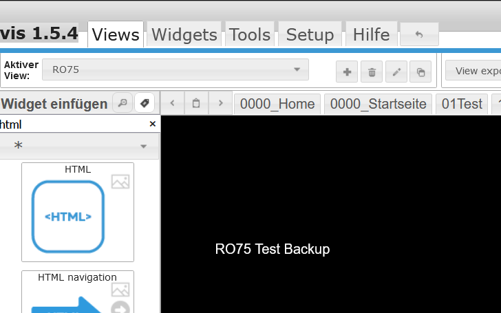

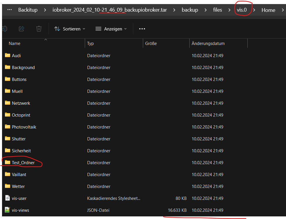

                          Gerade noch sicherheitshalber getestet ... habe auch redis.
                          Habe ein Ordner in meinem Projekt neu hinterlegt , ein View erstellt , dann ein Backup !
                          und hier die JSON aus dem Backup
                          @homoran sagte in Vis-1 lädt nicht mehr:
                          ich weiss dass es diese Diskussion schon mal gab.
                          finde ich auch nicht mehr !

                          • Ro75
                            Ro75 @Glasfaser last edited by

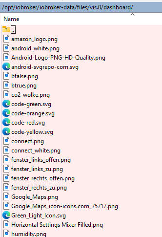

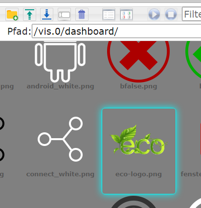

                            @glasfaser Du nutzt die 1.5.4. Ich bin "noch immer" bei der 1.4.16. Möglicherweise ist es mit deiner Version so nicht mehr. Aber bei mir hier mit der 1.4.16 ist es so wie von mir beschrieben.
                            Schaue mal hier. Es geht um das "ECO".
                            Und hier mein Verzeichnis im Dateisystem:
                            Wie zu sehen ist, fehlt (z.B.) diese Datei im "physischen" Verzeichnis, weil ist alles in der REDIS DB und genau so auch die besagte JSON.
                            Ro75.

                              • Glasfaser
                                Glasfaser @Ro75 last edited by Glasfaser
                                Ja , das weiß ich habe hier nichts anderes behauptet / geschrieben deshalb ist bei mir auch , deshalb habe ich zuvor geschrieben :

                                    • Glasfaser
                                      Glasfaser @Homoran last edited by
                                      @Ro75
                                      Schau mal hier rein .."Reiter : Dateien ".
                                      hier ist auch meine vis-views.json aktuell , auch mit der View Änderung im json !

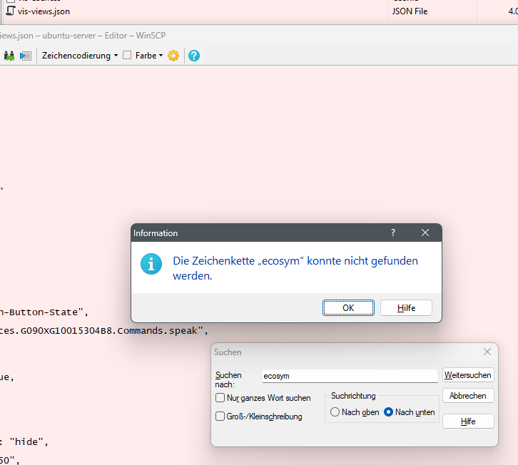

                                      • Ro75
                                        @glasfaser sagte in Vis-1 lädt nicht mehr:
                                        geprüft. Ja hier ist tatsächlich meine Änderung drin
                                        Aber hier im Dateisystem:
                                        ist es NICHT drin. Und genau das ist das Problem. Im Backup ist die Datei aus /opt/iobroker/....
                                        Und die ist "Asbach uralt". Aktuell ist nur das Backup der REDIS-DB.
                                        Ro75.

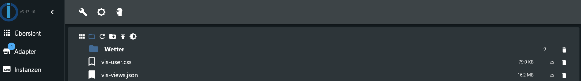

                                            erst einmal Danke für die zahlreichen Antworten. Ich war letztens ziemlich zerstört, als die Vis nicht mehr ging. Zwar wurde alles in die Vis-2 migriert, aber ein paar Dinge funktionieren da noch nicht.
                                            Ich versuche mal festzuhalten: seit meiner Umstellung auf Redis (per iob setup custom) wurde die vis-views.json im Dateisystem anscheinend nicht mehr angepackt. Die letzte Modifikation dort sehe ich am 20.11.2023. Dir Größe ist 2.037KB.
                                            Unter Dateien sehe ich die vis-views.json auch, dort ist die Dateigröße aber 2,3MB. Geschätzt wird das die neue Version sein (hatte ein paar Views kopiert, um die Gruppierungen aufzuheben).
                                            BackitUp macht tägliche Sicherungen, aber ich hatte dort nichts gefunden (aber schaue zur Sicherheit nochmal nach).
                                            D.h. ich werde jetzt alles wieder auf jsonp umstellen (iob setup custom), und versuchen, die letzte Änderung in der vis-views.json rückgängig zu machen...? ODer kann ich über Dateien verscuhen die vis-views.json zu editieren?
