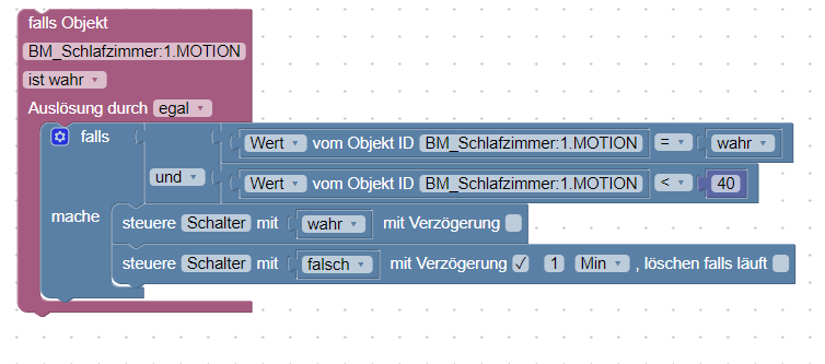

          Hier mein Script.
          Hier geht bei Bewegung das Licht für 1 Min an. und anschließend wieder aus. Der Wert 40 klappt nicht wirklich. Da muss ich noch was ändern. licht geht bei jederr helligkeit an
            Homoran Global Moderator Administrators @Alero last edited by Homoran
            @alero warum steuerst du das nicht über eine Direktverknüpfung in der CCU?
            Wäre für mich der kürzeste Weg
            PS ggf. wird die Helligkeit auch nur bei Bewegung aktualisiert
            edit
            ändere den Trigger mal auf "ist größer als letztes"

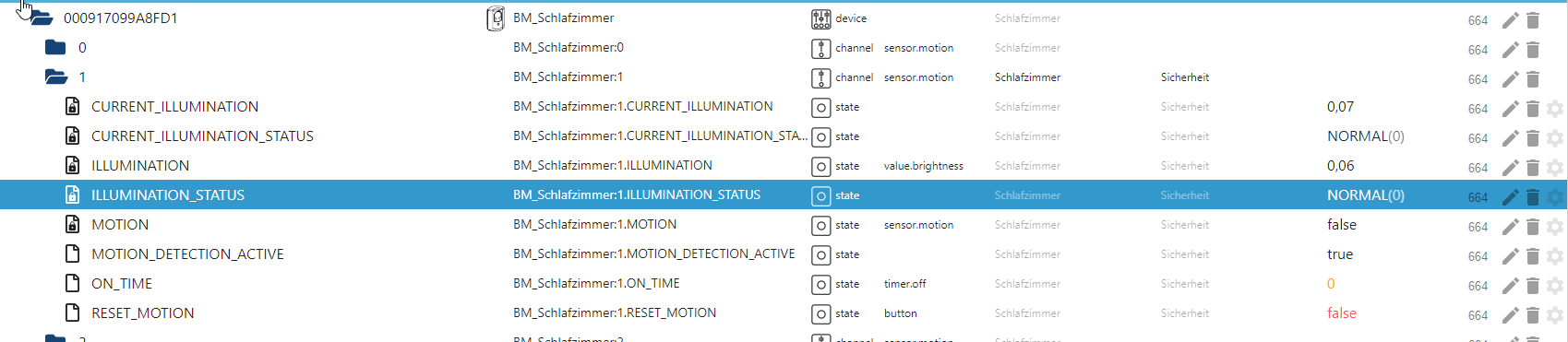

                  Alero @Homoran last edited by Alero
                  komisch sobald ich einen wert unter 1.1 eingebe funktioniert es nicht mehr. obwohl mir in objekte 0,06 angezeigt wird
                    @alero sagte in Flur mit Bewegungsmeldern schalten:
                    zeig mal die Objektdaten

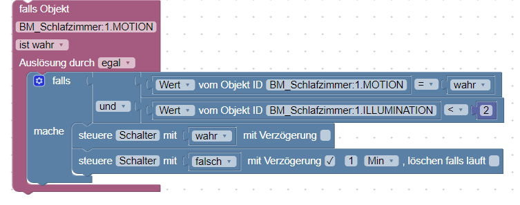

                                hi,
                                ich glaube ich habs gefunden. unter der ccu3 kann man die pakete einstellen. habe den wert auf 1 gestellt. und einen Fehler im script geändert.
                                und CCu3
                                hier noch mal das Script falls es jemand nachmachen will.
                                Mein script habe ich jetzt mal auf 2 gesetzt. also sollte er nicht angehen wenn Ilumination größer 2 ist. das scheint zu klappen. muss jetzt nur mal testen ab welcher Helligkeit das Licht angehen soll.
