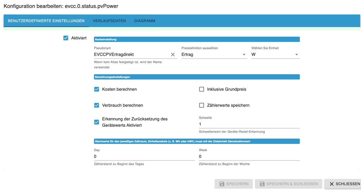

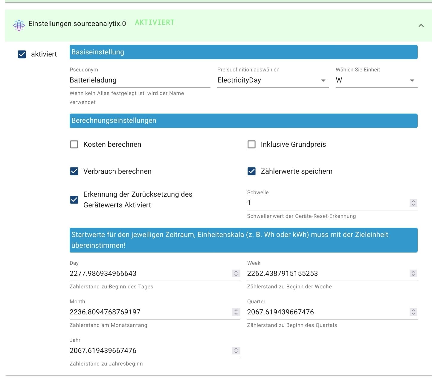

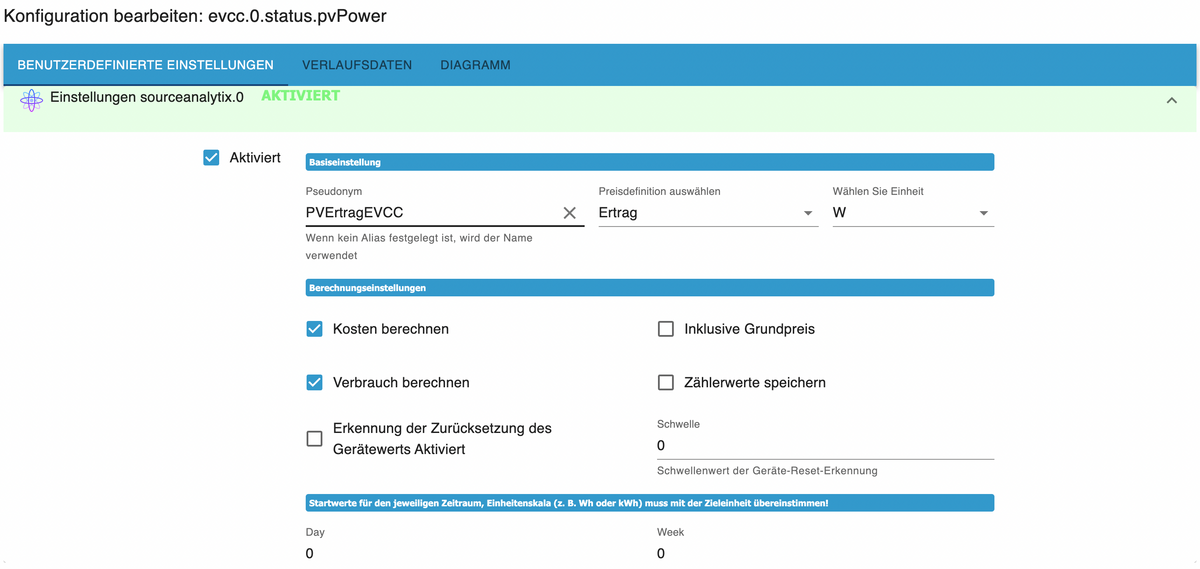

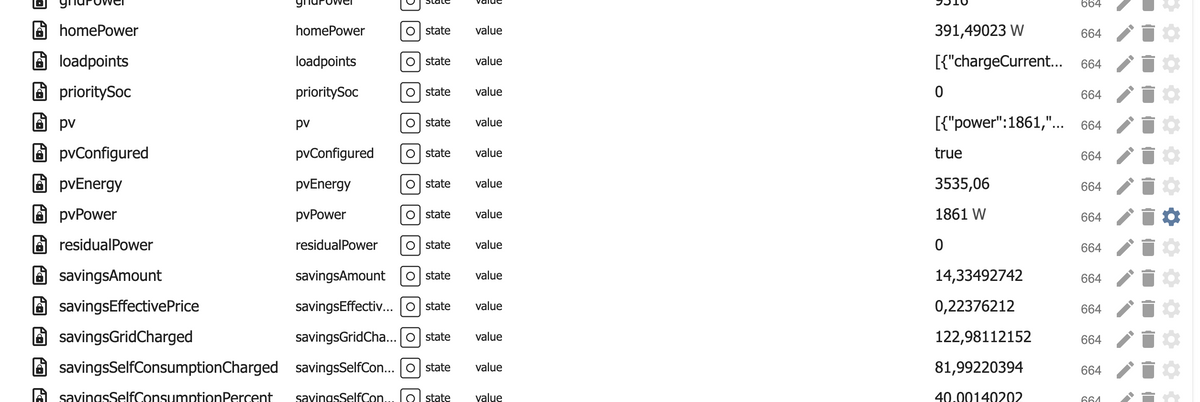

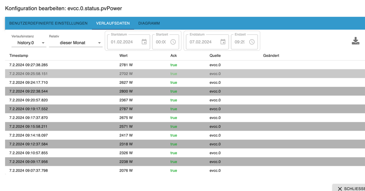

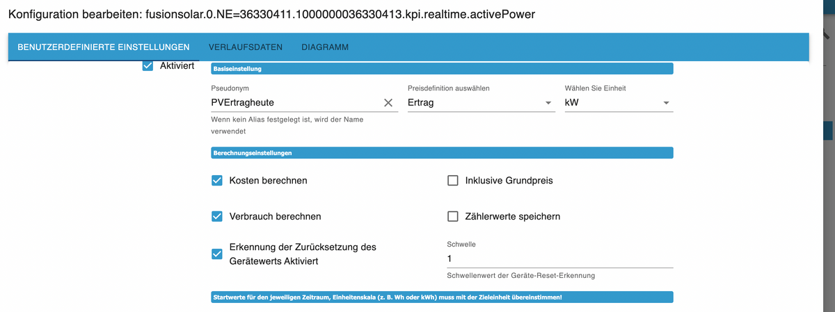

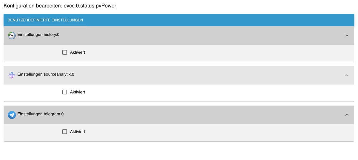

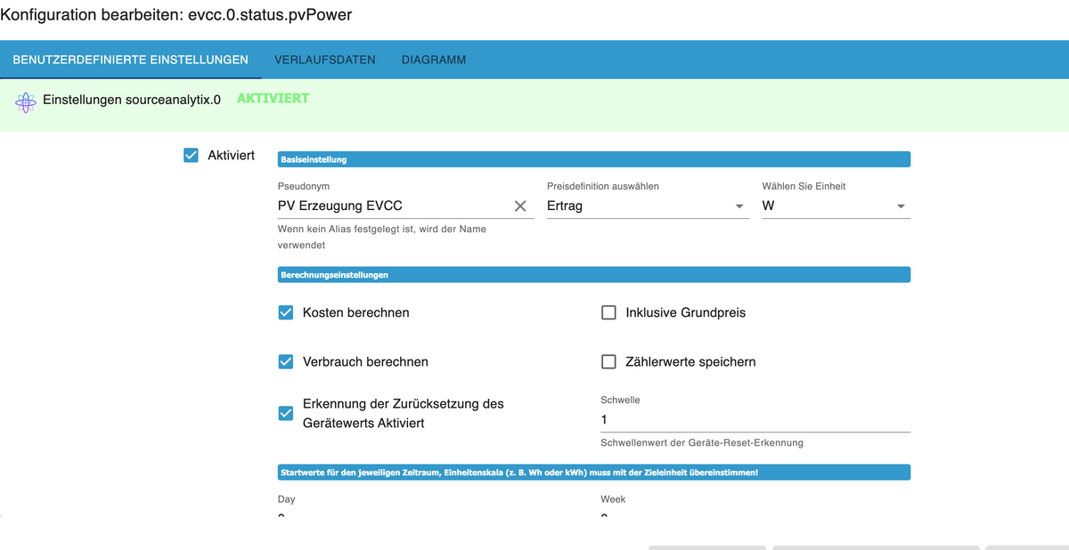

      Hi!
      Ich triggere seit Monaten meine PV Erzeugung mit dem Adapter "Fusionsolar" und dem Wert activePower mit Sourceanalytics.
      Soweit so gut.
      Da mir der Adapter neulings immer wieder Fehlermeldungen produziert, dachte ich mir ich nehme den Wert PV Power von meinem EVCC Adapter und analysiere diesen mit Sourceanalytics.
      Leider funktioniert dies nicht, ich komme zu keinen Daten.
      Was mache ich falsch?
      Bildschirmfoto 2024-02-04 um 14.48.12.png Bildschirmfoto 2024-02-04 um 14.49.26.png Bildschirmfoto 2024-02-04 um 14.49.44.png Bildschirmfoto 2024-02-04 um 14.50.14.png Bildschirmfoto 2024-02-04 um 14.50.32.png Bildschirmfoto 2024-02-04 um 14.46.29.png
      Homoran crunchip 2 Replies Last reply Reply Quote 0
        Homoran Global Moderator Administrators @jwedenig last edited by Homoran
        @jwedenig sagte in Denkfehler oder Bug? Soureanalytics:
        welche?

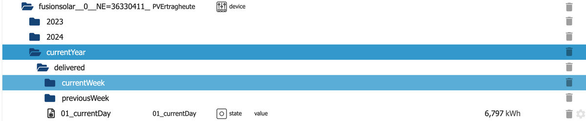

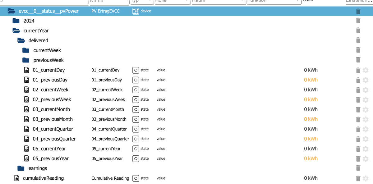

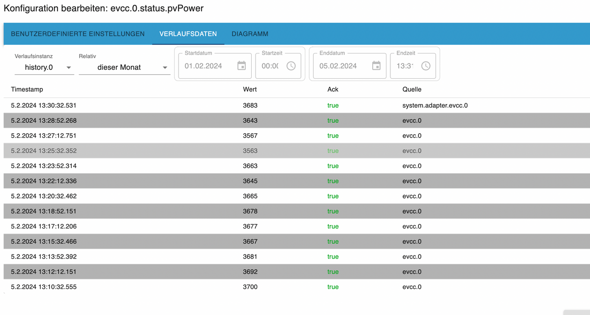

        ich blicke bei den Screenshots noch nicht ganz durch was der Original-DP (sind das 2 verschiedene?) an Daten liefert, oder was du da genau einstellst.
        Seit wann wird der/die DP getraced

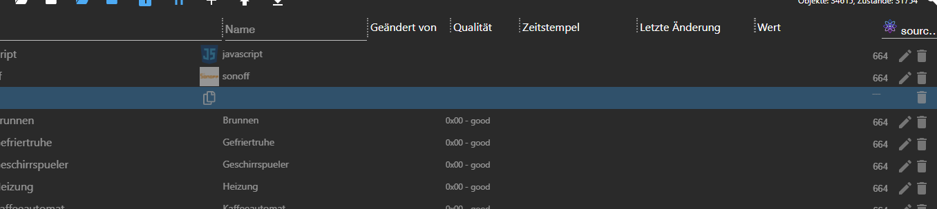

          jwedenig Most Active last edited by
          @homoran sagte in Denkfehler oder Bug? Soureanalytics:
          welche?

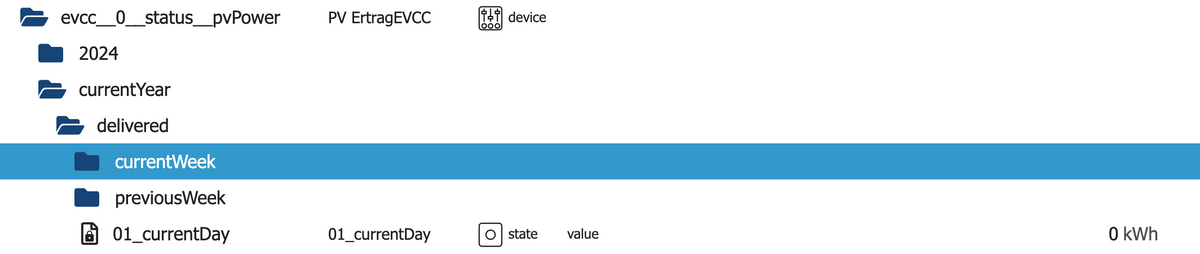

          2024-02-04 17:14:34.757	error	Cannot read properties of null (reading '0')
          ja, einmal von fusionsolar und einmal von evcc
          Zwar liefert mir evcc Daten, aber sourceanalytics wertet diese nicht aus
          Bildschirmfoto 2024-02-04 um 17.20.28.png Bildschirmfoto 2024-02-04 um 17.20.50.png

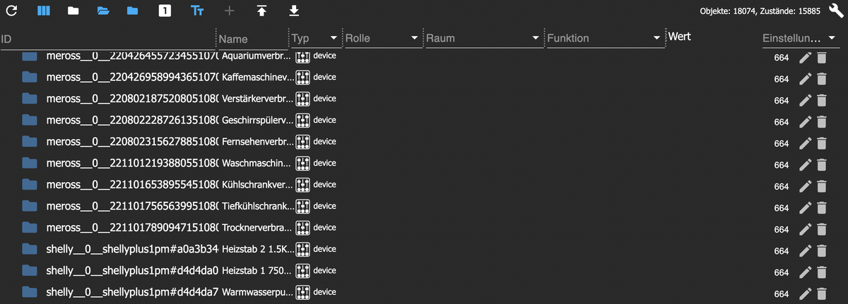

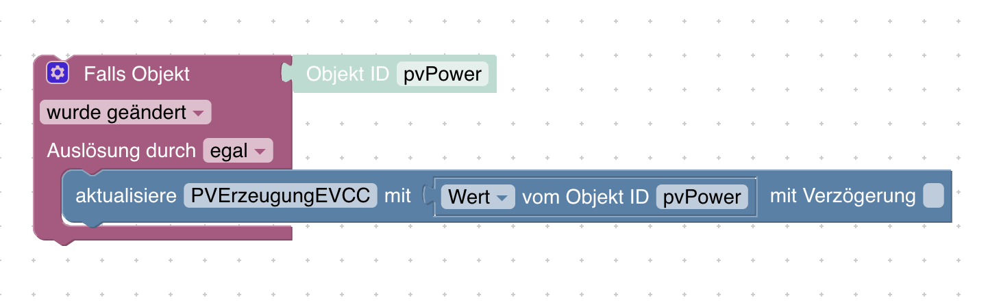

            jwedenig Most Active @jwedenig last edited by
            oder ist es ein Unit Problem, da der Adapter Watt darstellt und Sourceanalytics KW eingestellt ist? Aber das kann es ja auch nicht sein, dann wäre zumindest eine "falsche" Zahl da
              was genau machst du da?
              W und kW ist eher nicht das Problem, aber fu scheindt ja nicht Leistung sondern Energie in dem Datenpunkt zu haben.

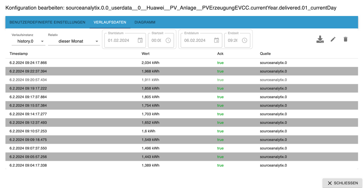

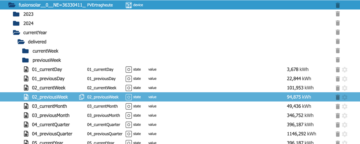

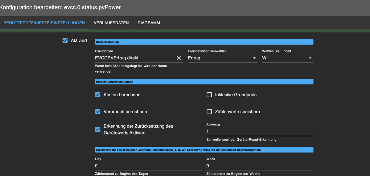

                jwedenig Most Active @Homoran last edited by jwedenig
                er werden die produzierten KW der PV historisiert, wie das Datenpunkt "active power" vom Fusionsolar Adapter
                Bildschirmfoto 2024-02-04 um 18.09.14.png Bildschirmfoto 2024-02-04 um 18.09.38.png
                Ich verstehe nicht, warum ich bei dem Datenpunkt von evcc keine Daten im Sourcsanalytics Adapter bekomme

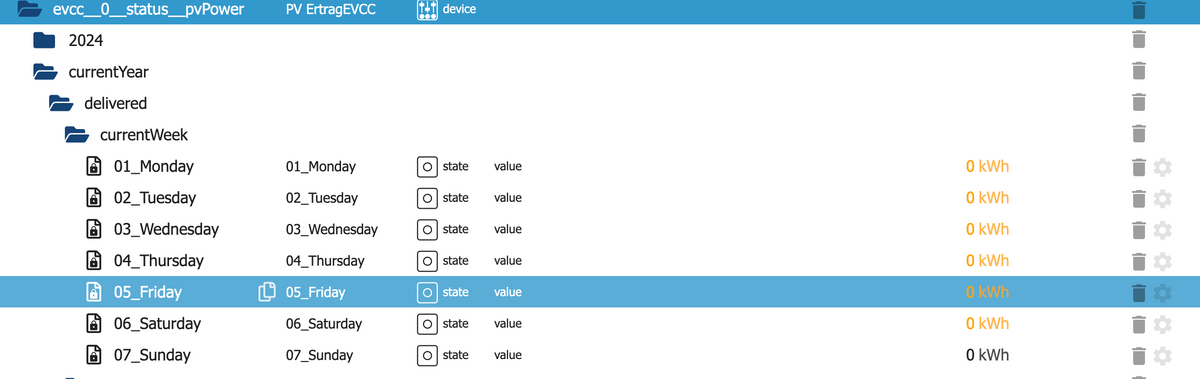

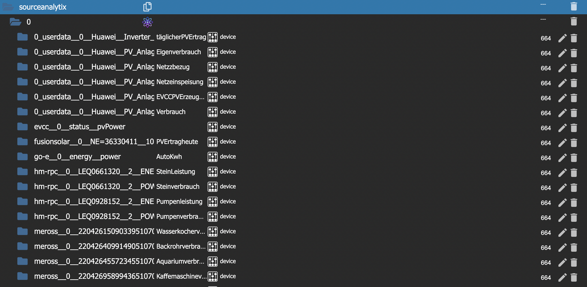

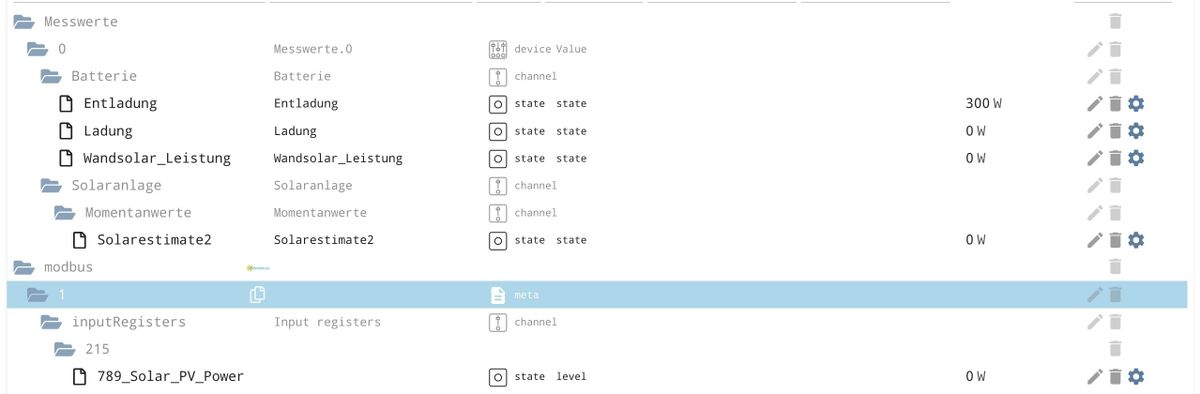

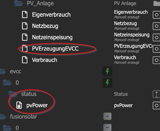

                  wo ist dieser Datenpunkt zu sehen?
                  das sind doch jetzt fie Sourceanalytix Objekte, oder?

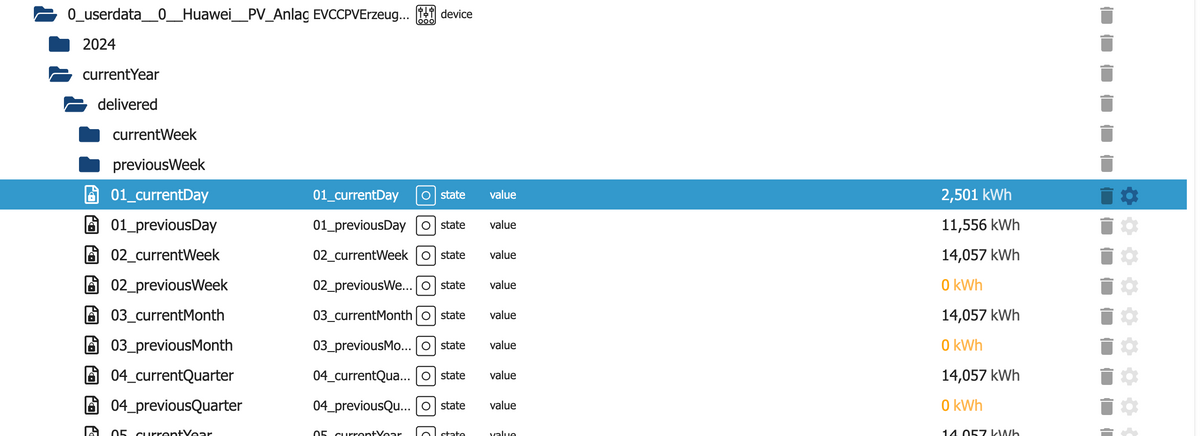

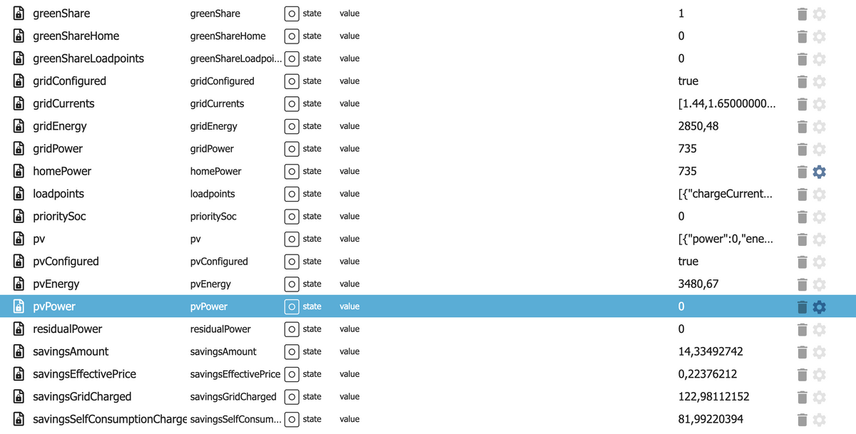

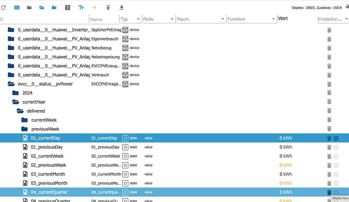

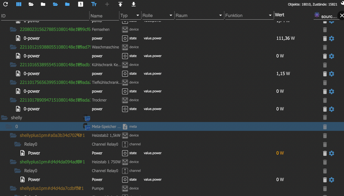

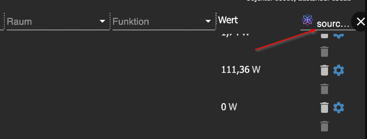

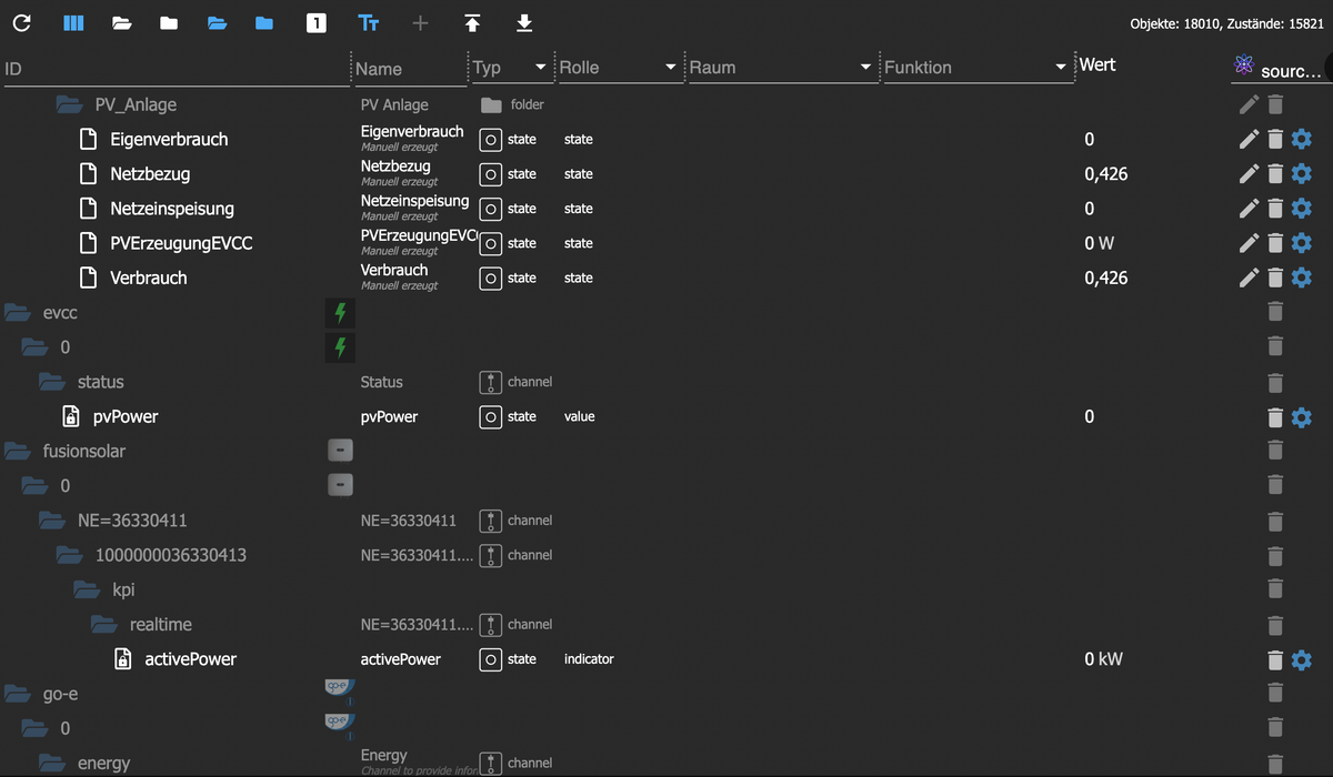

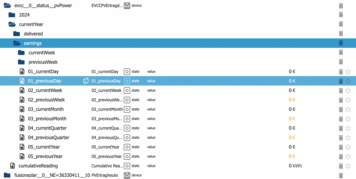

                    Hier, jetzt 0, da dunkel:-)
                    ja

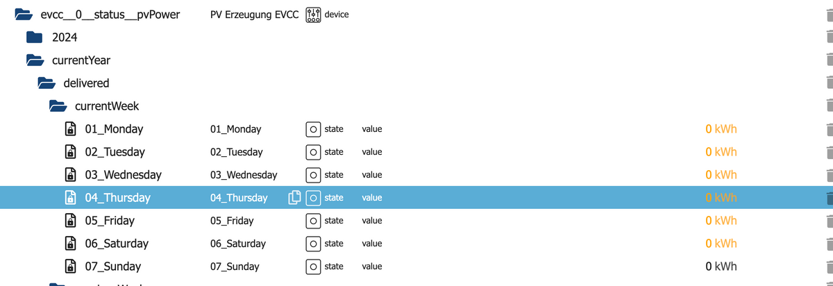

                      für heute steht da doch eine Schwarze 0 (könnte 0.04kWh sein)

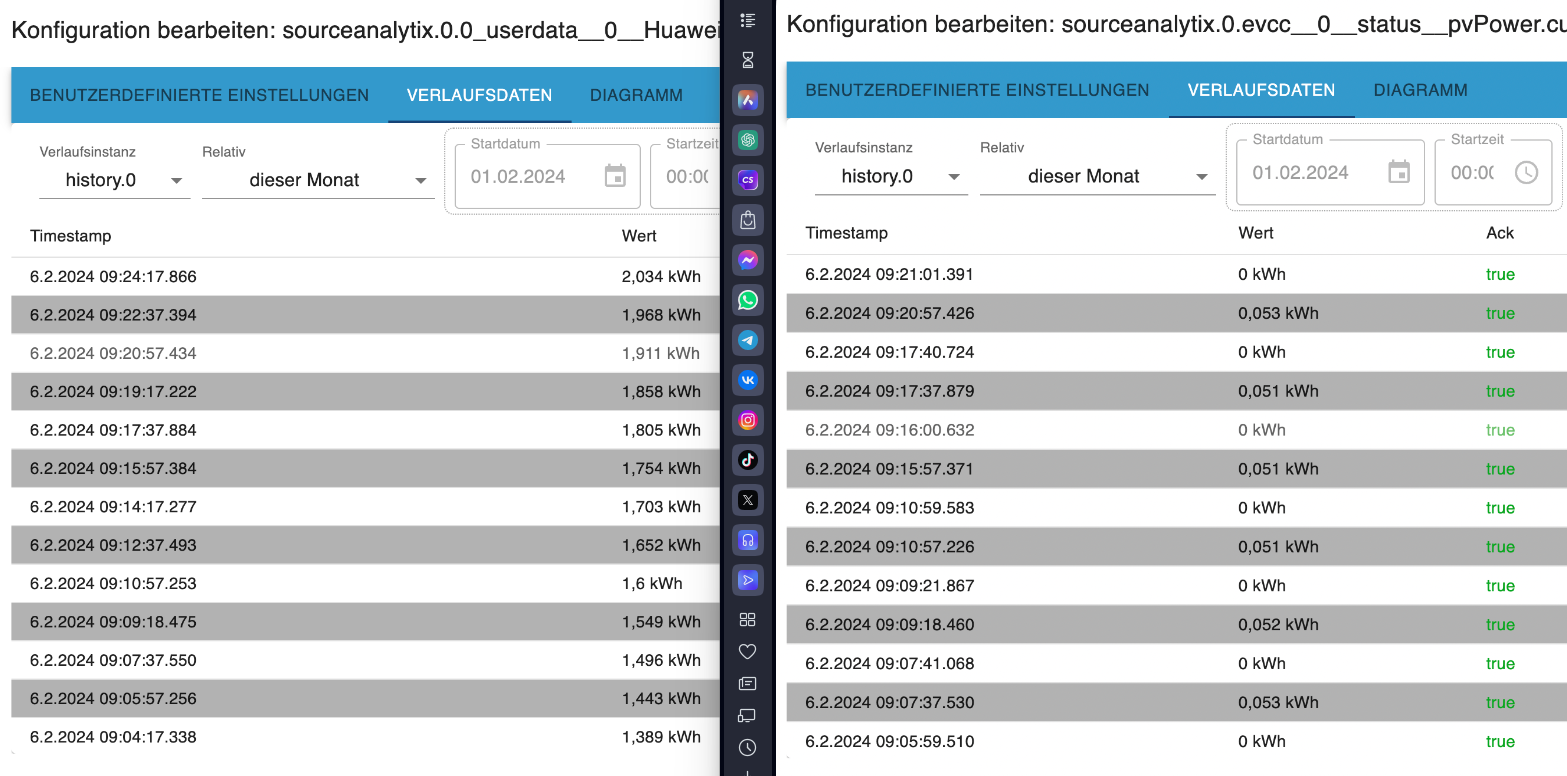

                        leider nein, ich tracke auch einen 2ten Datenpunkt (homepower) von evcc, also Verbrauch, und auch hier bekomme ich keine Ergebnisse?!
                        Ich frage mich, warum!

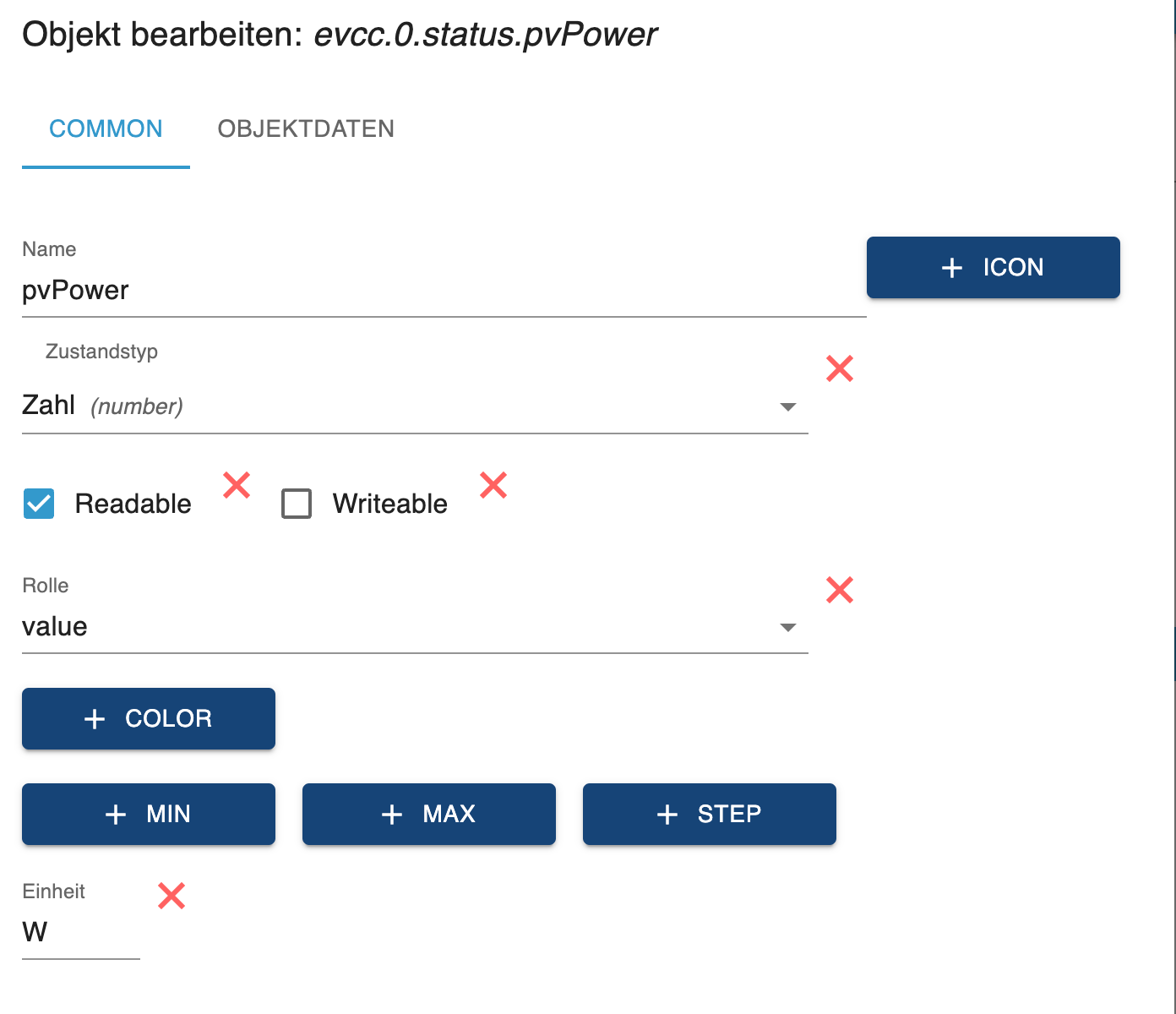

                          auch mit der falschen Einheit konfiguriert?
                          bei mir steht da auch brav W drin
                            ich habe jetzt auch nochmals alles gelöscht und mit W definiert, trotzdem steht dann 0kwhBildschirmfoto 2024-02-05 um 08.39.06.png
                              warten! das dauert etwas

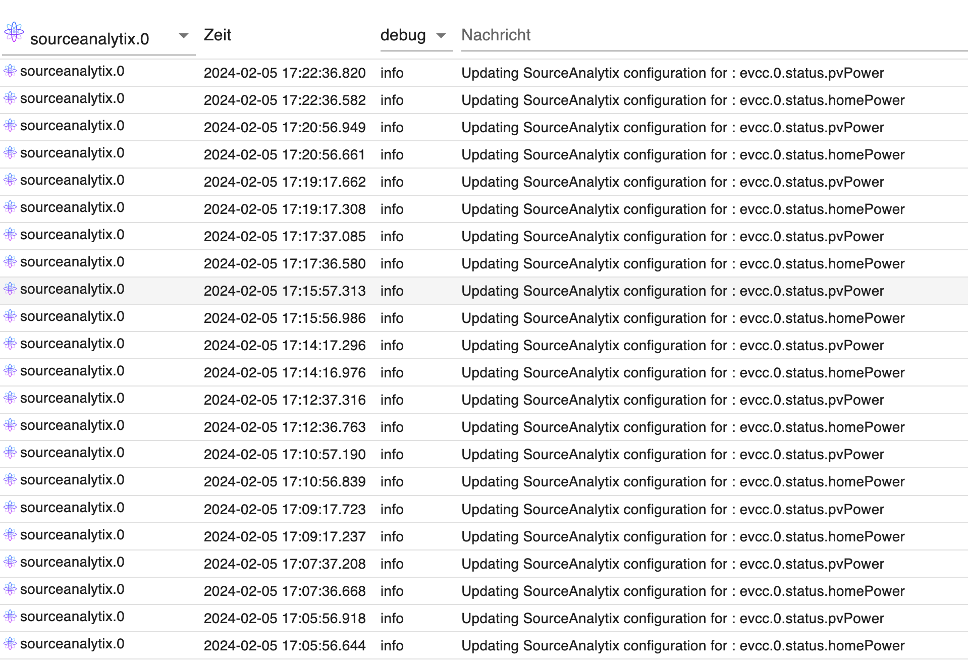

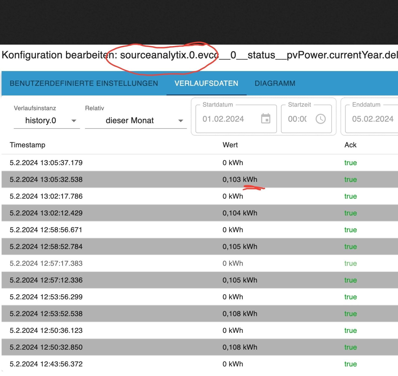

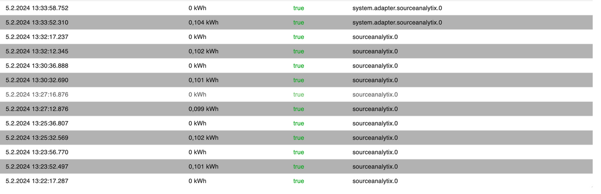

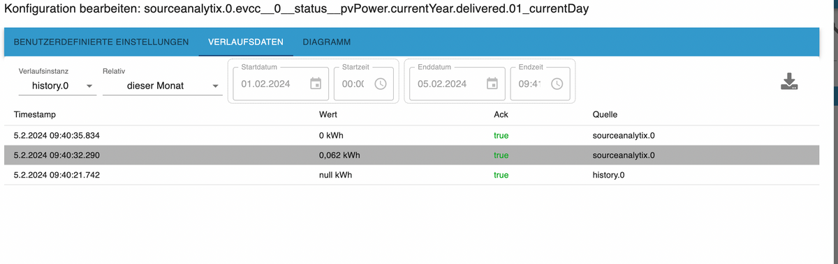

                                  edit:
                                  Jetzt habe ich es kurz "live" gesehen, das Objekt zeigte kurz 0,045...kwh an und dann sofort wieder 0, so wie wenn irgendetwas wieder auf 0 resettet!
                                  mh, und warum updated das System genau nur diese 2 Datenpunkte von EVCC?
                                  sourceanalytix.0
                                  2024-02-05 09:32:12.535	info	Updating SourceAnalytix configuration for : evcc.0.status.pvPower
                                  sourceanalytix.0
                                  2024-02-05 09:32:11.917	info	Updating SourceAnalytix configuration for : evcc.0.status.homePower
                                  sourceanalytix.0
                                  2024-02-05 09:30:32.061	info	Updating SourceAnalytix configuration for : evcc.0.status.pvPower
                                  sourceanalytix.0
                                  2024-02-05 09:30:31.754	info	Updating SourceAnalytix configuration for : evcc.0.status.homePower
                                  sourceanalytix.0
                                  2024-02-05 09:28:52.340	info	Updating SourceAnalytix configuration for : evcc.0.status.pvPower
                                  sourceanalytix.0
                                  2024-02-05 09:28:52.085	info	Updating SourceAnalytix configuration for : evcc.0.status.homePower
                                  sourceanalytix.0
                                  2024-02-05 09:27:12.490	info	Updating SourceAnalytix configuration for : evcc.0.status.pvPower
                                  sourceanalytix.0
                                  2024-02-05 09:27:12.194	info	Updating SourceAnalytix configuration for : evcc.0.status.homePower
                                  sourceanalytix.0
                                  2024-02-05 09:25:32.145	info	Updating SourceAnalytix configuration for : evcc.0.status.pvPower
                                  sourceanalytix.0
                                  2024-02-05 09:25:31.857	info	Updating SourceAnalytix configuration for : evcc.0.status.homePower
                                  sourceanalytix.0
                                  2024-02-05 09:23:52.175	info	Updating SourceAnalytix configuration for : evcc.0.status.pvPower
                                  sourceanalytix.0
                                  2024-02-05 09:23:51.912	info	Updating SourceAnalytix configuration for : evcc.0.status.homePower
                                  sourceanalytix.0
                                  2024-02-05 09:22:12.264	info	Updating SourceAnalytix configuration for : evcc.0.status.pvPower
                                  sourceanalytix.0
                                  2024-02-05 09:22:11.789	info	Updating SourceAnalytix configuration for : evcc.0.status.homePower
                                  sourceanalytix.0
                                  2024-02-05 09:20:32.302	info	Updating SourceAnalytix configuration for : evcc.0.status.pvPower
                                  sourceanalytix.0
                                  2024-02-05 09:20:31.974	info	Updating SourceAnalytix configuration for : evcc.0.status.homePower
                                  sourceanalytix.0
                                  2024-02-05 09:18:53.200	info	Updating SourceAnalytix configuration for : evcc.0.status.pvPower
                                  sourceanalytix.0
                                  2024-02-05 09:18:52.692	info	Updating SourceAnalytix configuration for : evcc.0.status.homePower
                                  sourceanalytix.0
                                  2024-02-05 09:17:11.954	info	Updating SourceAnalytix configuration for : evcc.0.status.pvPower
                                  sourceanalytix.0
                                  2024-02-05 09:17:11.676	info	Updating SourceAnalytix configuration for : evcc.0.status.homePower
                                  sourceanalytix.0
                                  2024-02-05 09:15:32.084	info	Updating SourceAnalytix configuration for : evcc.0.status.pvPower
                                  sourceanalytix.0
                                  2024-02-05 09:15:31.804	info	Updating SourceAnalytix configuration for : evcc.0.status.homePower
                                  J Homoran 2 Replies Last reply Reply Quote 0

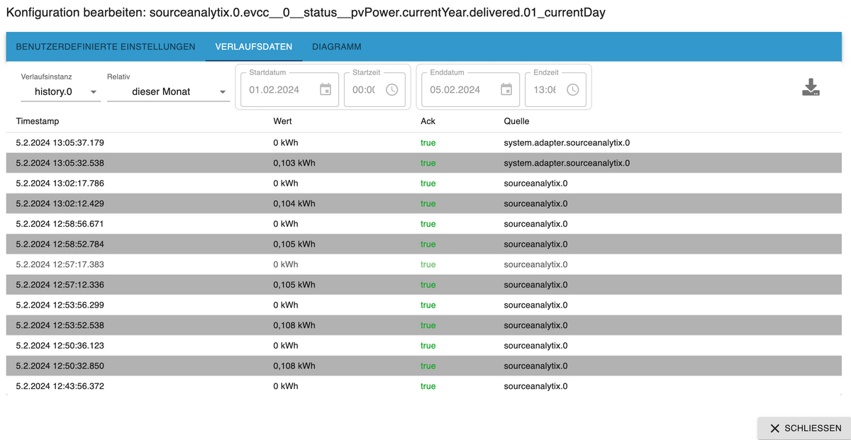

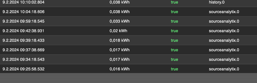

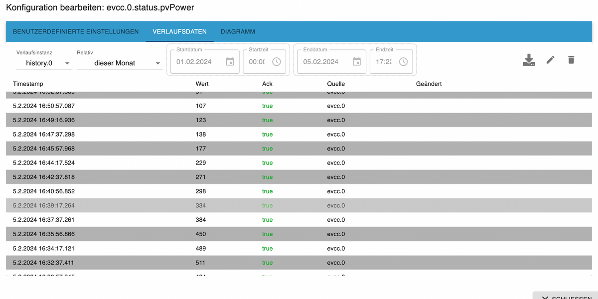

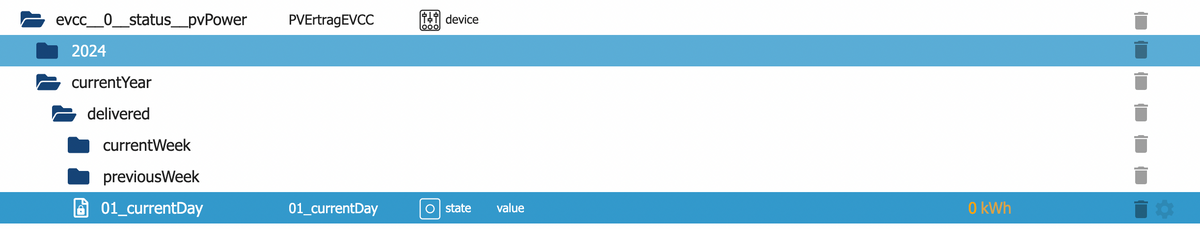

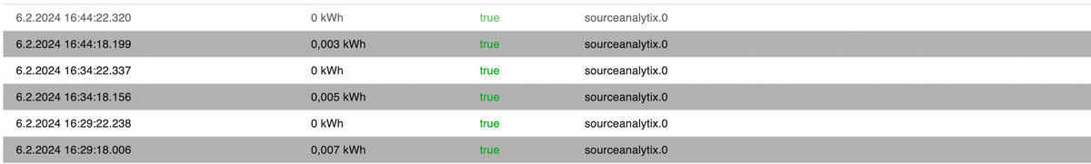

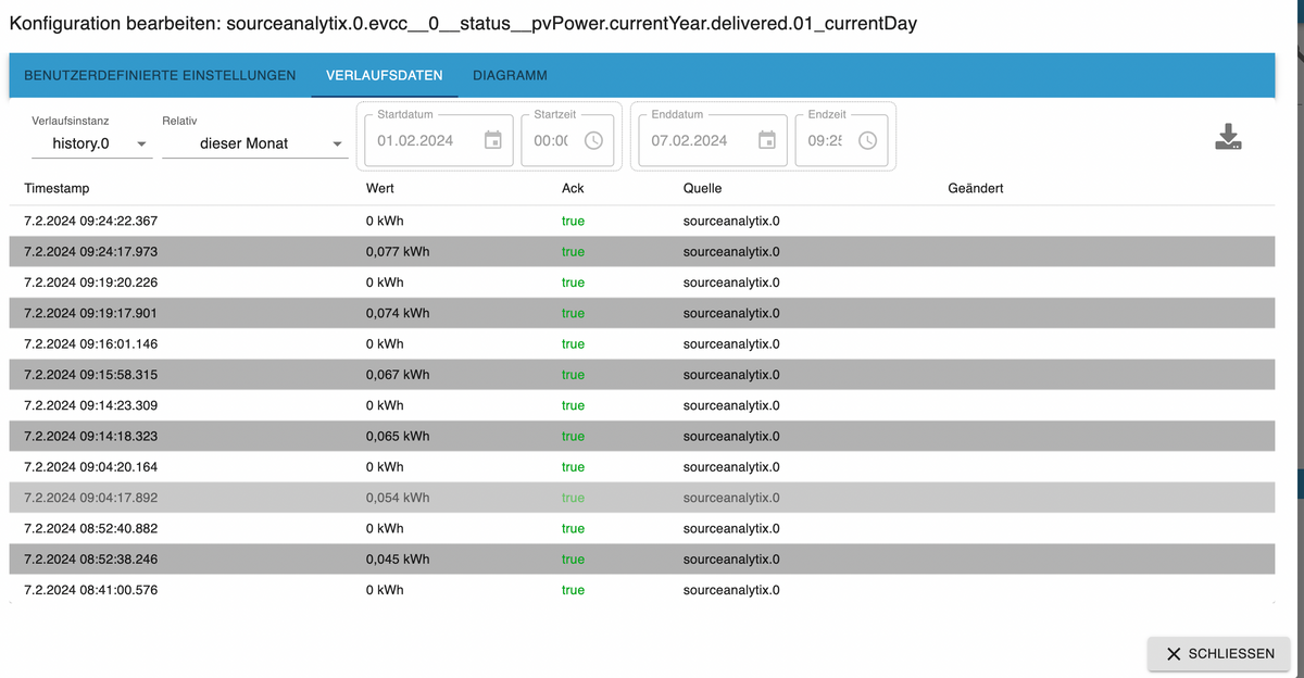

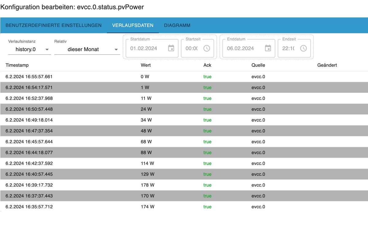

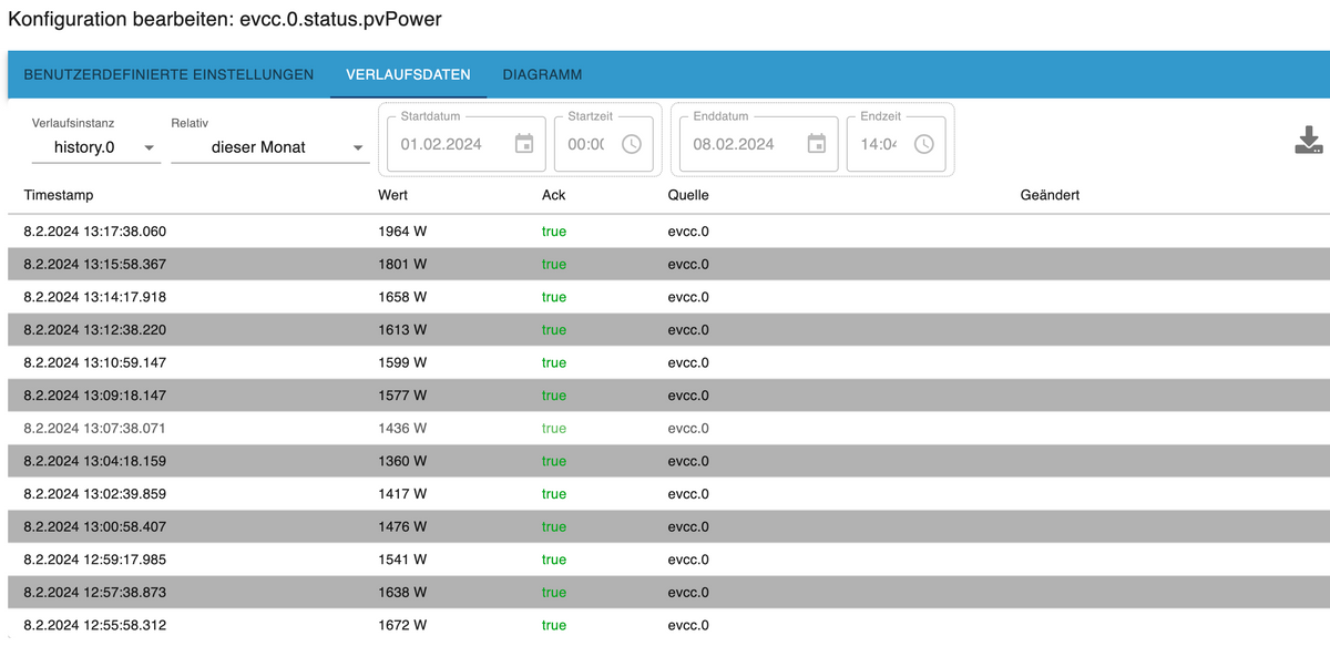

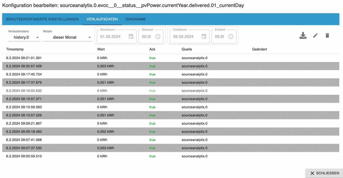

                                    jwedenig Most Active @jwedenig last edited by jwedenig

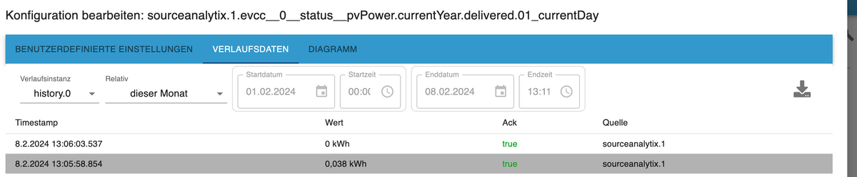

                                    hier mal der Datenpunkt historisiert als Beweis:
                                    immer wieder auf Null zurück:-(
                                      Der Wert ist gerundet 0

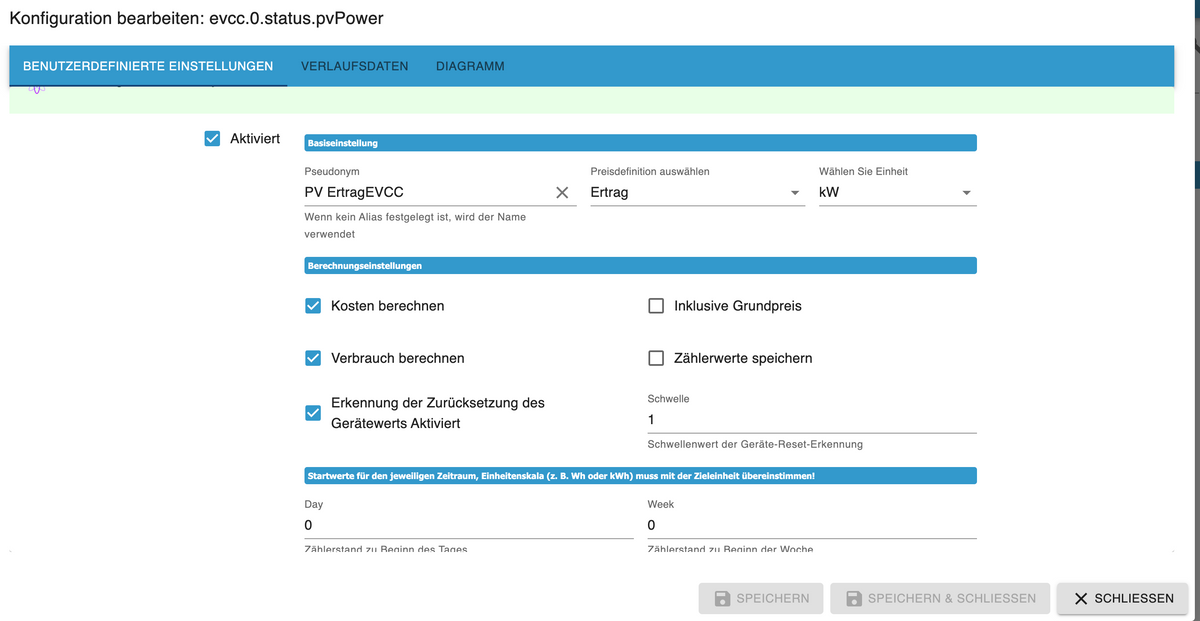

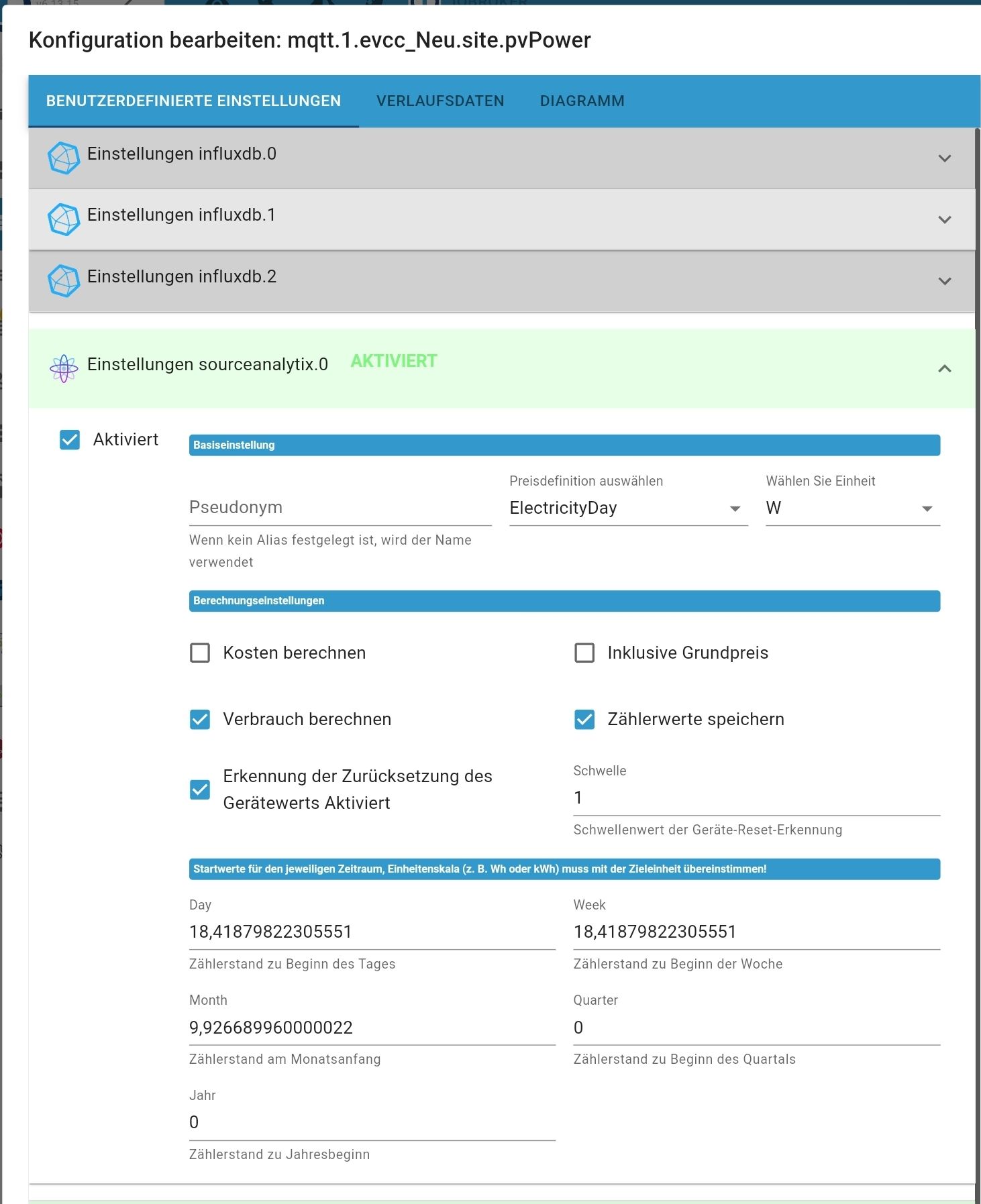

                                      was hast du denn bei reset konfiguriert?

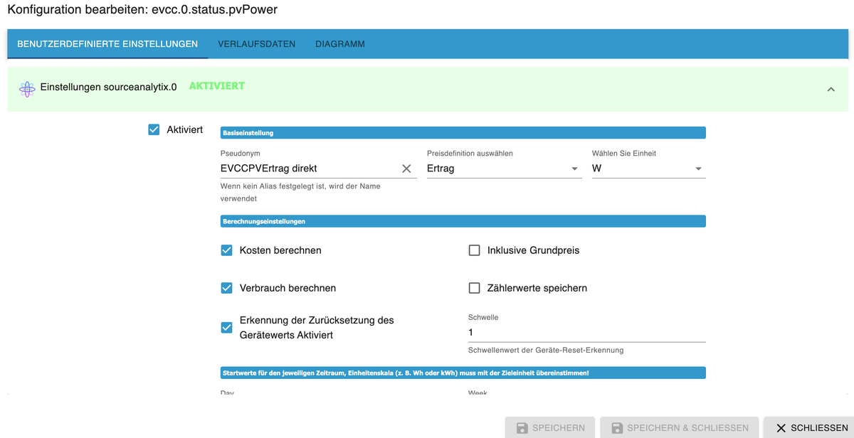

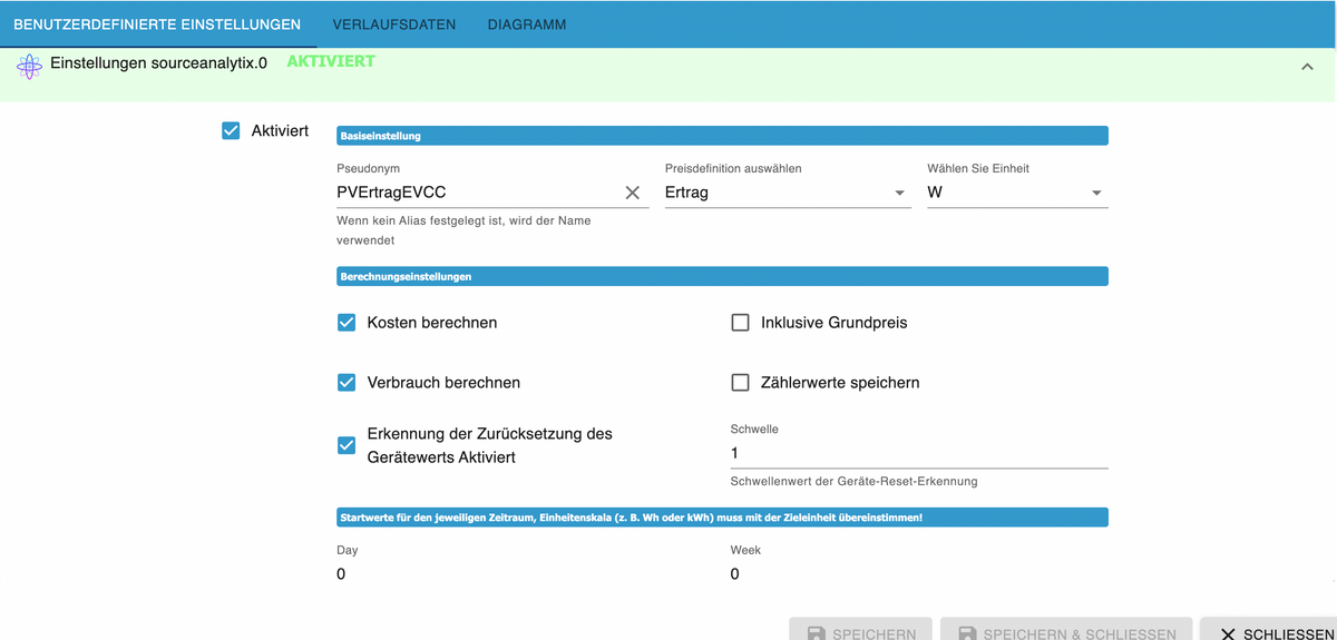

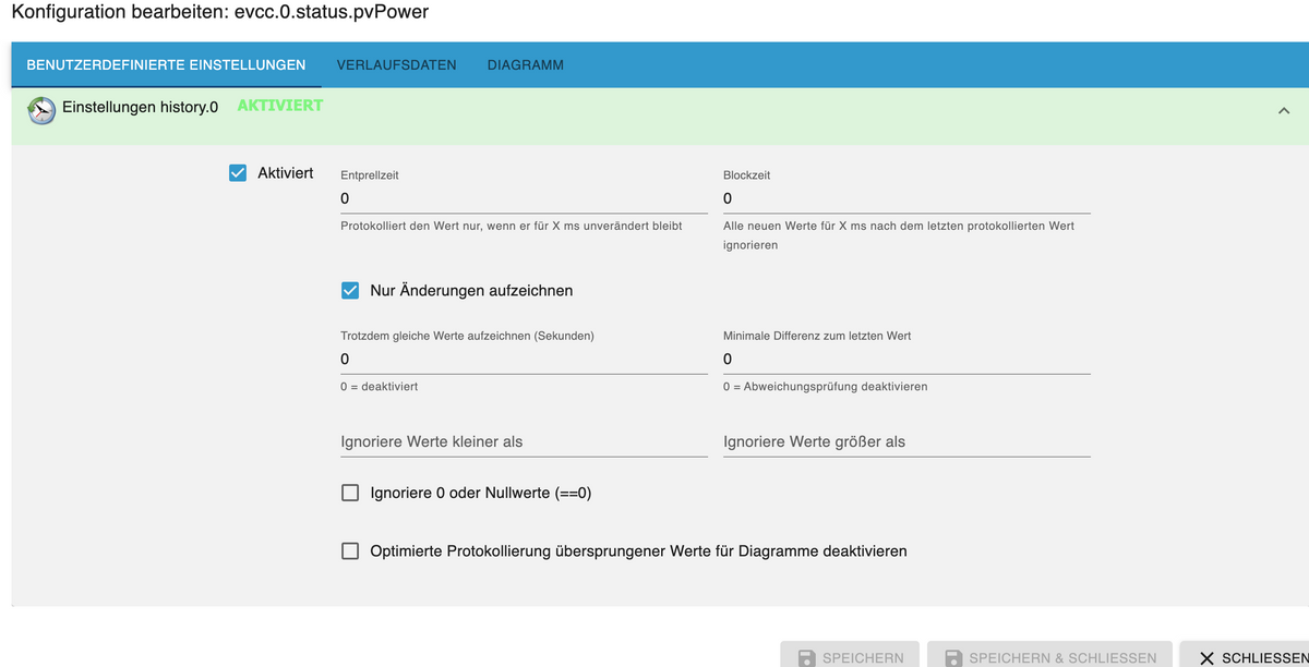

                                        wenn Du die Schwelle meinst, die steht wie überall bei 1
                                          und 0.04 ist kleiner als 1

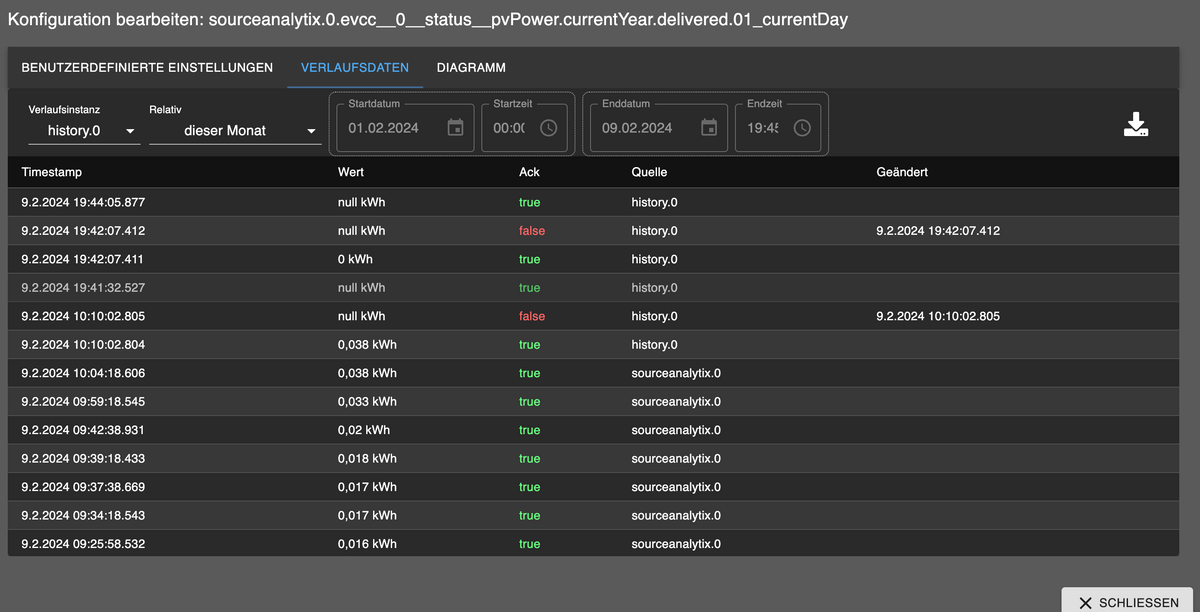

                                            habe die Schwell auf 0 gesetzt - Ergebnis ähnlich:
