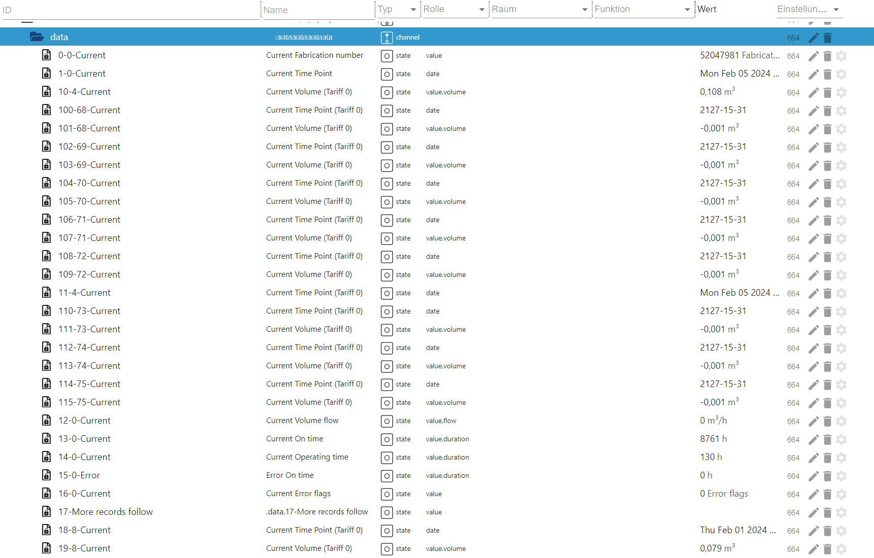

      ich nutze mbus und den dazugehörigen iobroker adapter um meine 2 Wärmemengenzähler Zenner C5 auszulesen. Das funktioniert perfekt.
      Also kam mir letztens noch die Idee den Wasserzähler (auch Zenner) für meine Wohnung smart zu machen. Zenner mbus auslesegerät gekauft, eingebaut, funktioniert.
      Ich bin jedoch etwas verwirrt was die Objekte im iobroker angeht.
      Ich habe gefühlt über 100 Objekte die irgendwas mit Current heißen, aber noch kein Muster dahinter erkannt:

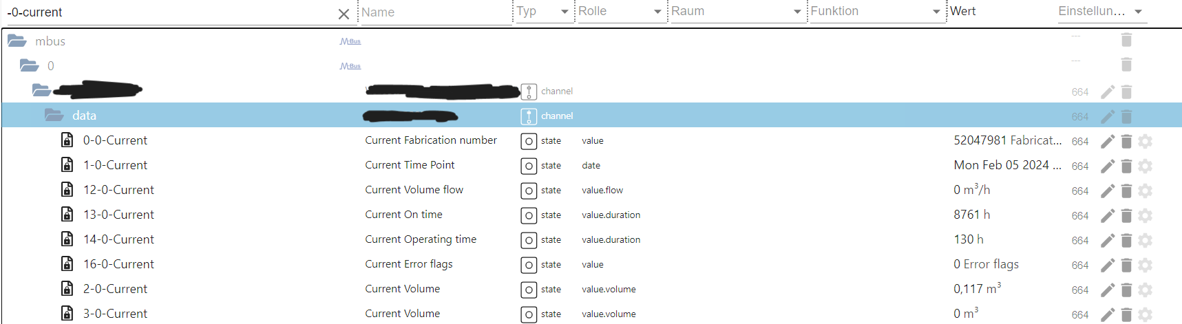

      Was ich rausgefunden hab, alles mit -0-current sind infos und vom aktuellen Tag
      Ich dachte, dann ist *-1-current das von gestern, *-2-current von vorgestern usw.
      Aber falsch,
      4-1-Current = -0,001
      5-1-Current = 2127-15-31
      6-2-Current = 0,079
      7-2-Current = Thu Feb 01 2024 01:00:00 GMT+0100 (Mitteleuropäische Normalzeit)
      8-3-Current = -0,001
      9-3-Current = 2127-15-31
      10-4-Current = 0,108
      11-4-Current = Mon Feb 05 2024 01:00:00 GMT+0100 (Mitteleuropäische Normalzeit)
      Wieso ist -4- nun wieder was von heute und -2- nun von Donnerstag.
      Habt ihr ne Idee wieso da so viele Current objects sind und wie die Reihenfolge zustande kommt?
        paul53 @Xandar31 last edited by
        @xandar31 sagte: wie die Reihenfolge zustande kommt?
        Alphabetische Sortierung.
        Ich sehe nur zwei wichtige Werte:
        • 12-0-current: Durchfluss
        • 2-0-current: Volumen
