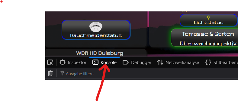

      @samson71 sagte in Iobroker VIS keine Visualisierung:
      @glasfaser sagte in Iobroker VIS keine Visualisierung:
      das ist nicht die Browserkonsole

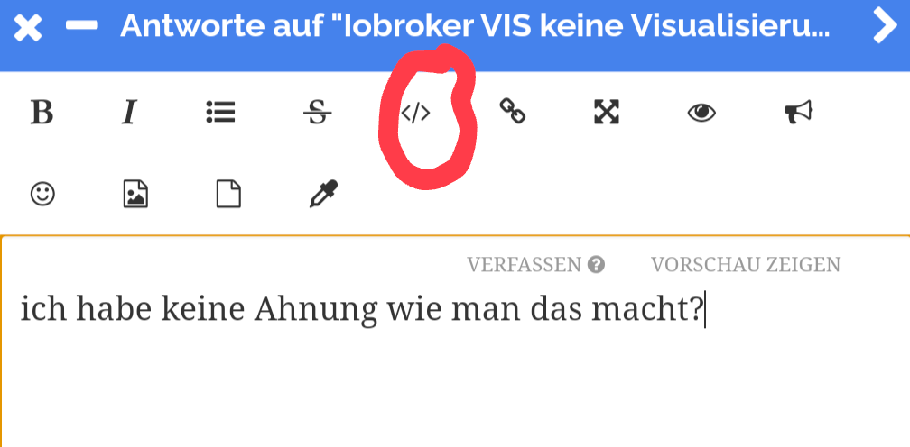

        @meintre-0 sagte in Iobroker VIS keine Visualisierung:
        ich habe keine Ahnung wie man das macht?
        Text markieren und dann im Menü oben benutzen
          Meintre 0 last edited by
          ah, danke für die Antwort . Werde ich in Zukunft machen
