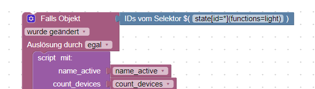

      Ich möchte den Baustein "IDs von Selektor $" gerne aus einer Variable heraus befüllen, finde aber leider keine Lösung.
      Hintergrund ist, dass dieser Baustein nach dem Trigger auch noch in der getriggerten Funktion gebraucht wird und ich der Funktion möglichst alle notwendigen Einstellungen mitgeben möchte.
      Evtl. hat ja jemand hierfür eine Lösung oder klappt das nicht mit Blockly.
        paul53 @wolfi913 last edited by
        @wolfi913 sagte: auch noch in der getriggerten Funktion gebraucht wird
        Variable ids enthält das Array der IDs.

          wolfi913 @paul53 last edited by
          Vielen Dank. 👍
          Da hatte ich ein Brett vorm Kopf.
