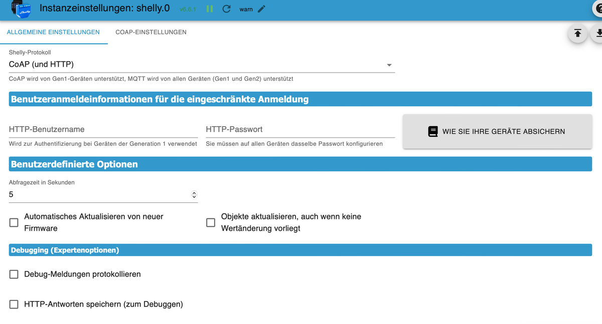

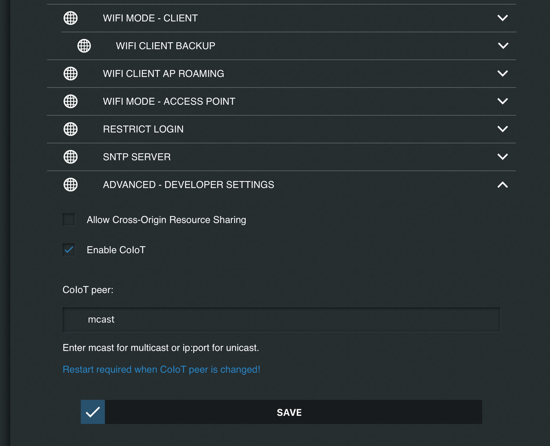

                      Ich hab da so einen Verdacht nach der Aussage. Zeig mal deine Einstellungen der Instanzen und von einem gen1 und gen2 Gerät...
                      Imho biste noch auf mcast unterwegs...
                      • G
                        guitardoc @da_Woody last edited by
                        Haha! Ich denke, ich habe das Problem gefunden. ioBroker und Homebridge für Homekit laufen bei mir auf einem Proxmox in jeweiligen CTs. Der Neustart der CTs reicht offensichtlich nicht immer aus - man muss den gesamten Proxmox neu starten. Dann läuft es wieder. So ein Theater…
                        Hier aber trotzdem mal noch die Einstellungen:

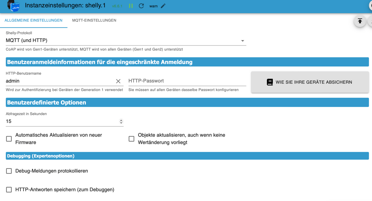

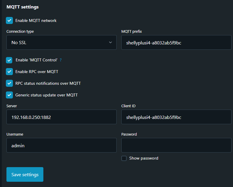

                            @guitardoc schön und gut. die 2. seiten wären etwas aussagekräftiger, was du da eingestellt hast..
                            was mich aber noch mehr interessiert:
                            coap
                            wenn da mcast steht, könnte das auch probleme machen.
                            mqtt
                            nebenbei wäre schon im ersten posting nicht schlecht gewesen wie dein system läuft. sonst is das stochern im trüben und kristallkugel.gif

                              • G
                                guitardoc @da_Woody last edited by guitardoc
                                @da_woody MQTT hab ich die gleich Einstellungen.
                                Bei Coap steht bei mir vermutlich in allen Shellys das hier drin (über die App lässt sich da ja nichts einstellen und in der Oberfläche der Shellys per IP hab ich nur gelegentlich was eingestellt):
                                Wenn ich aber die IP dezidiert hier eintrage, dann befürchte ich, dass dann keine Übertragung mehr zu Homekit über die Homebridge stattfindet sondern eben nur noch zu ioB. Das ist es doch was Multicast macht, oder?
                                • da_Woody

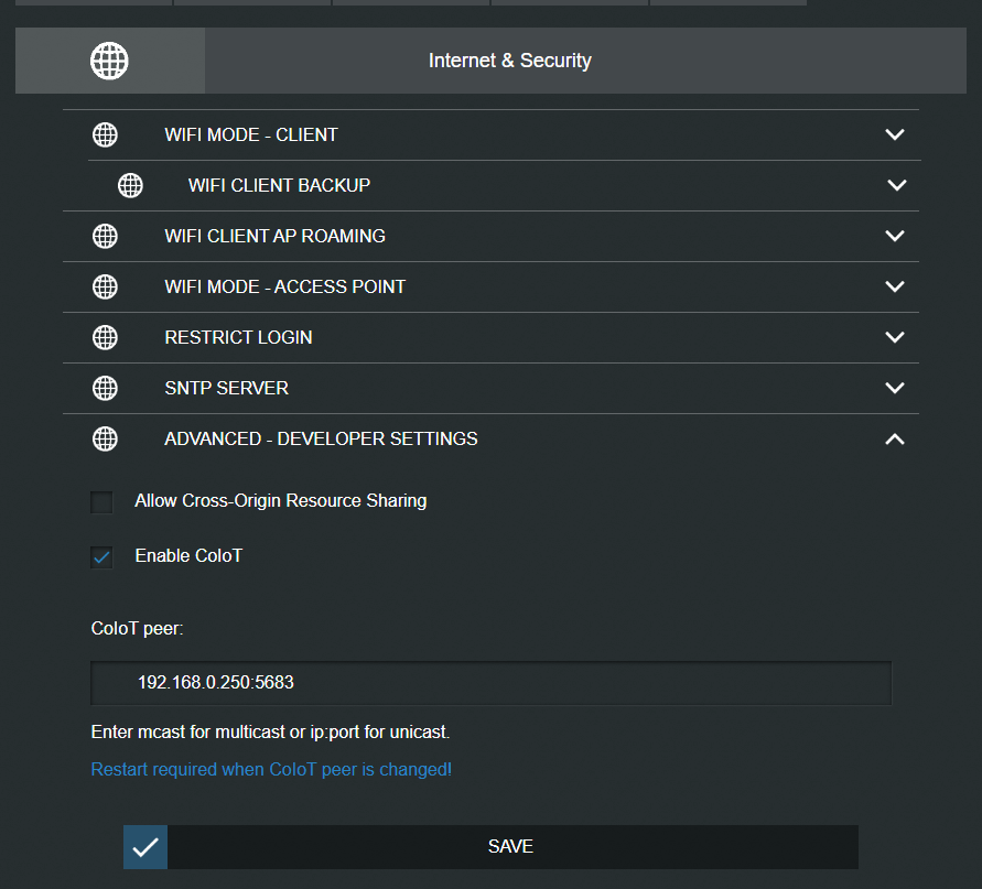

                                  da_Woody @guitardoc last edited by da_Woody
                                  @guitardoc und somit hat sich meine Vermutung bestätigt!
                                  mcast wurde schon vor längerer Zeit auf unicast umgestellt. Funktioniert bei einigen noch, irgendwann kommen die probs.
                                  Dort gehört auch nur die IP vom iobroker rein, save, der Port wird automatisch zugefügt. Hab ich auch schon in gefühlten Postings geschrieben.
                                  Ja, jeh mehr shelly, um so mehr Arbeit. Bei mir waren es mehr als 60. Bei neuen mach ich das automatisch gleich beim Einrichten (gen1) wie auch im Router die IP an die MAC binden.
