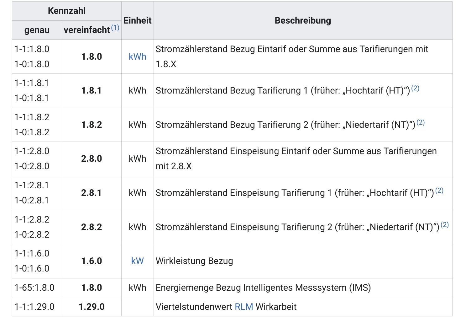

                        warum die Objekt-ID einen Doppelpunkt enthält?
                        ich fürchte das ist der OBIS Konvention geschuldet
                        https://de.m.wikipedia.org/wiki/OBIS-Kennzahlen
